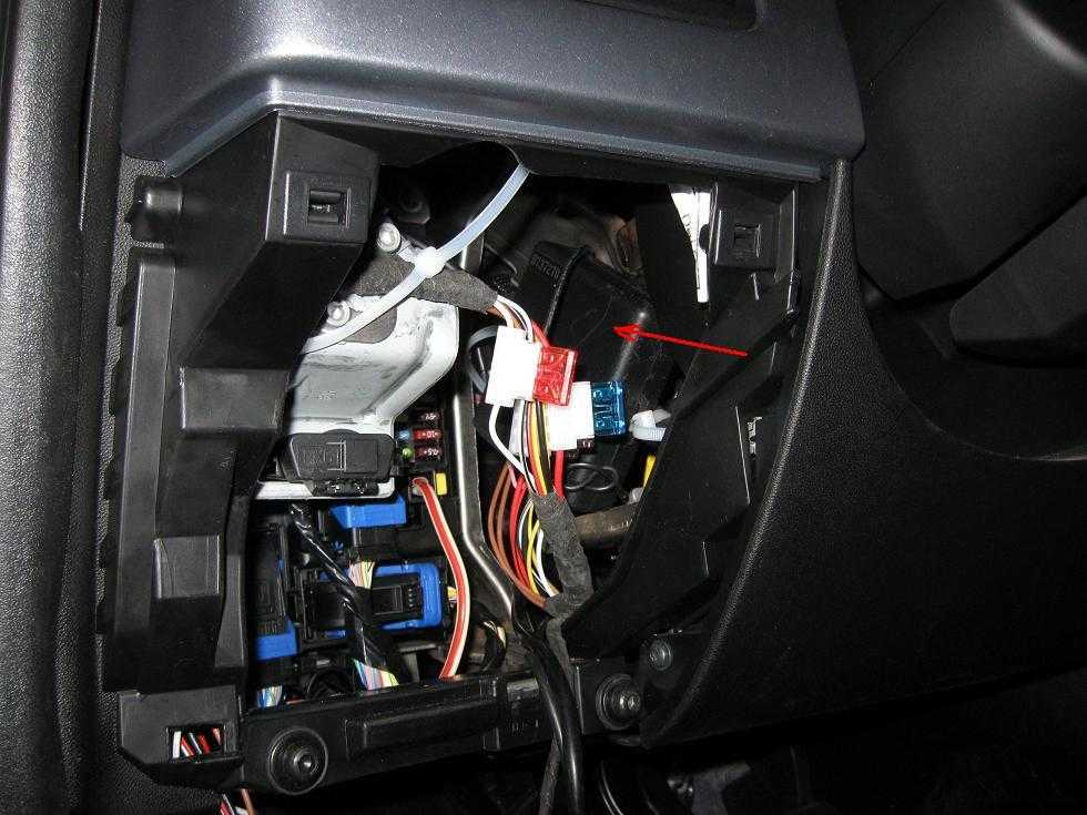

W moim Grande Punto 2008 , sytuacja wygląda tak. Centralka BLOKER 57 z własnym przekaźnikiem 10A.
Kabel do tylnej klapy jest podłączony do złącza E w Body Computer , to jest najwieksze pionowe złącze obok bezpieczników , czarne z niebieskim zamknieciem.
Kabel jest Fioletowy wpięty w pin 30, +12V, to drugi od strony wejścia wiązki w lewym szeregu.
Żeby zadziałało sterowanie trzeba go przeciąć i wlutować diodę prostowniczą,która będzie blokować +12V w kierunku Body Computera , bez diody przepala bezpiecznik w centralce.
Natomiast sterowanie przyciskiem z kokpitu odbywa się MASĄ . Masa jest czarnym kablem wyprowadzona ze złącza D pin 25 w Body Coputer , złącze dolne od strony grodzi silnika , dostanie sie do niego wymaga wymontowania Body Computera. Z przycisku wraca na pin 49 złącza D, kolor kabla Biały z pomarańczowym paskiem i aktywuje przekaźnik w Body komputer , który podaje zasilanie +12V na zamek klapy.
Kolory kabli podaję na przykładzie mojej instalacji, ponieważ na schematach elektrycznych są całkowicie inne kolory kabli, dotyczy to również schematów w programie eLearn
