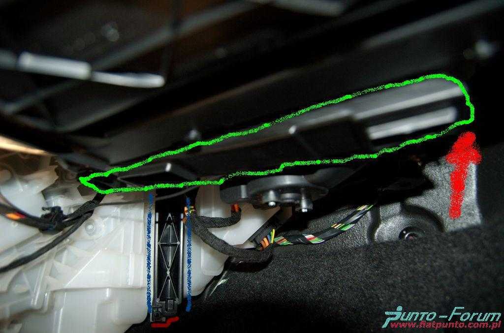

Tak jak obiecalem, wrzucam instrukcje wraz z fotkami.
Opis dotyczy wersji bez klimy (w wersji z klima powinno byc tak samo).

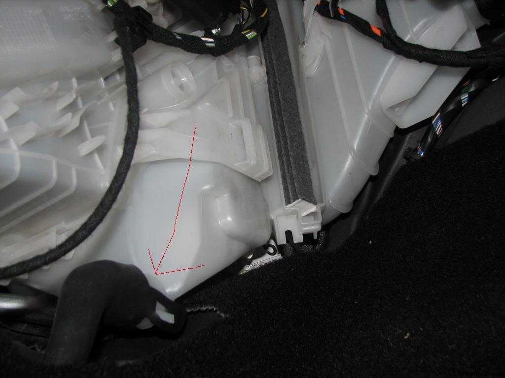

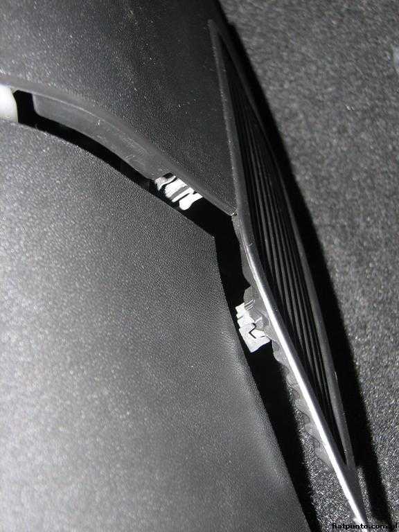

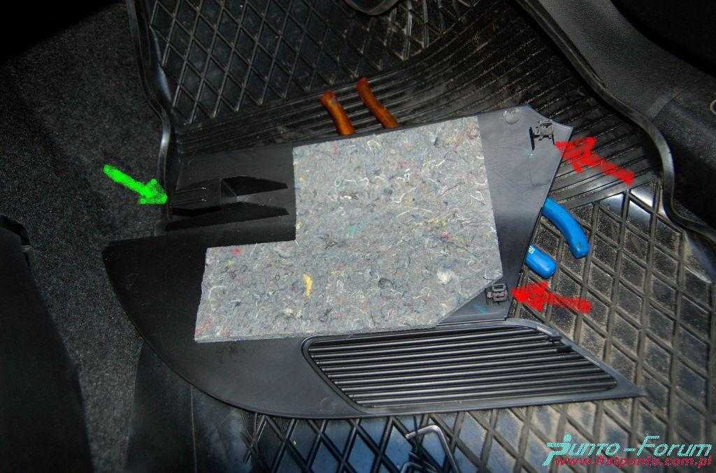

1. Zdejmujemy od strony pasazera oslone.
Odciagamy lekko oslone - na fotce strzalami czerwonymi sa pokazane miejsca w ktorych sa zatrzaski a strzalka zielona miejsce w ktorym mocowana jest oslona na wsuwke.
Jakbym mial to opisac to zatrzaski sa blizej osoby siedzacej na siedzeniu a wsuwka w glebi.

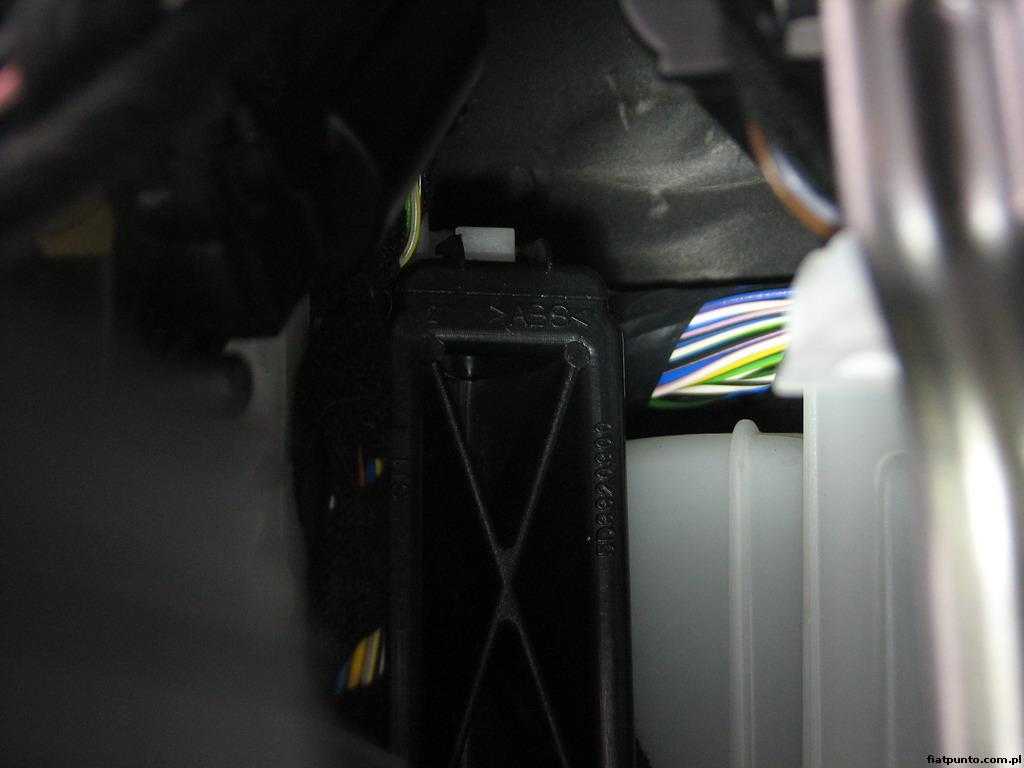

2. Odkrecamy jedna srube od nawiewu na nogi pasazera - odkreca sie go jak dobrze pamietam 4mm ampulem.
Nastepnie wysuwamy ten lacznik w strone drzwi pasazera.
Bez zdejmowania tego elementu marne sa szanse na wlozenie wkladu filtra.
Zaznaczylem ten element zielonym kolorem a srubke czerwona strzalka.

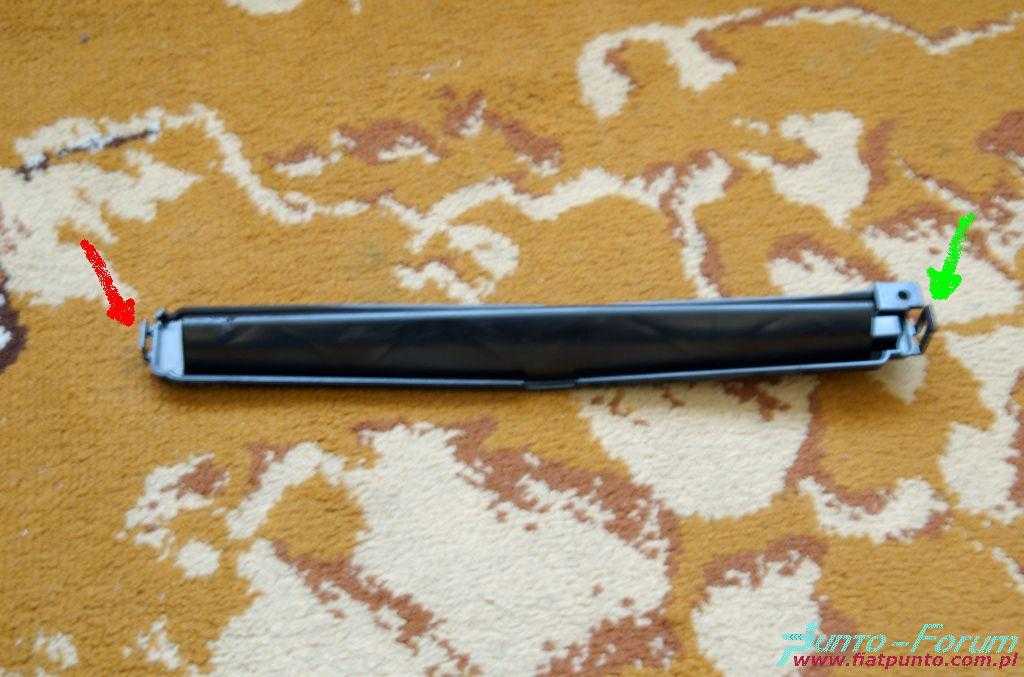

Nastepnie zdejmujemy oslone filtra (zaznaczylem kolorem granatowym a zatrzask oslony kolorem ciemno-czerwonym).

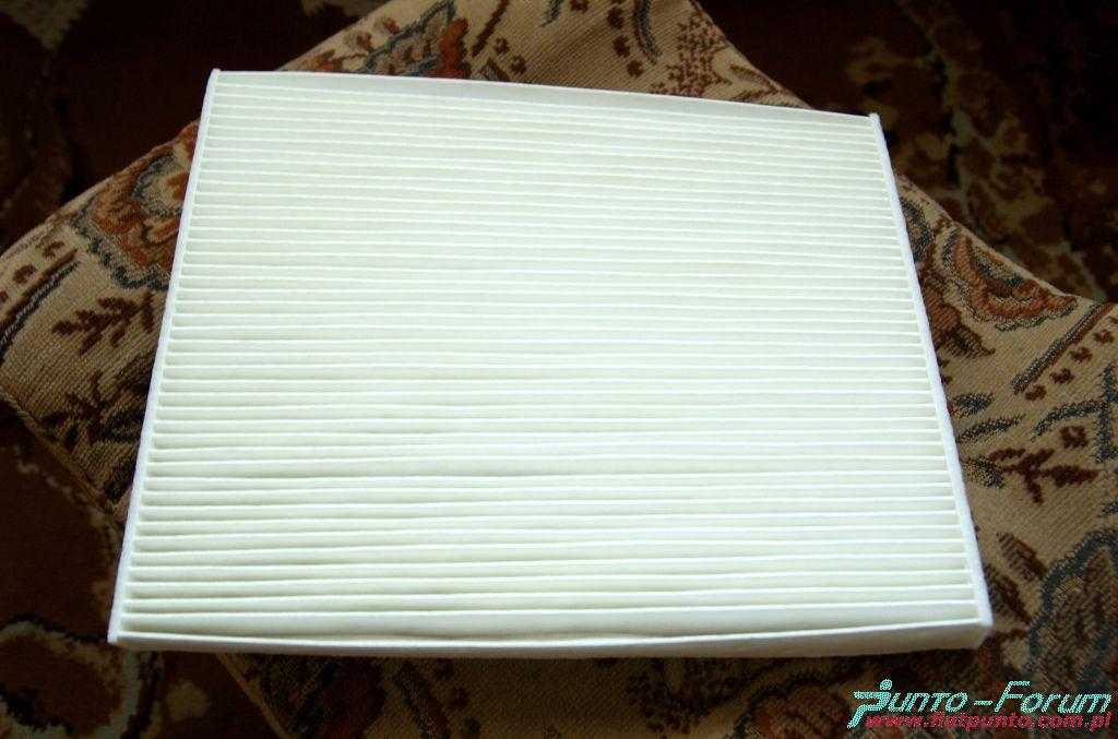

3. w otwor wkladamy wklad filtra (kupilem zwykly, niemiecki zamiennik za kwote ponizej 40 pln - oryginalny kosztuje okolo 120 pln a ze nie mam klimy to zalezalo mi na tym aby sie nie syfilo do nawiewow).

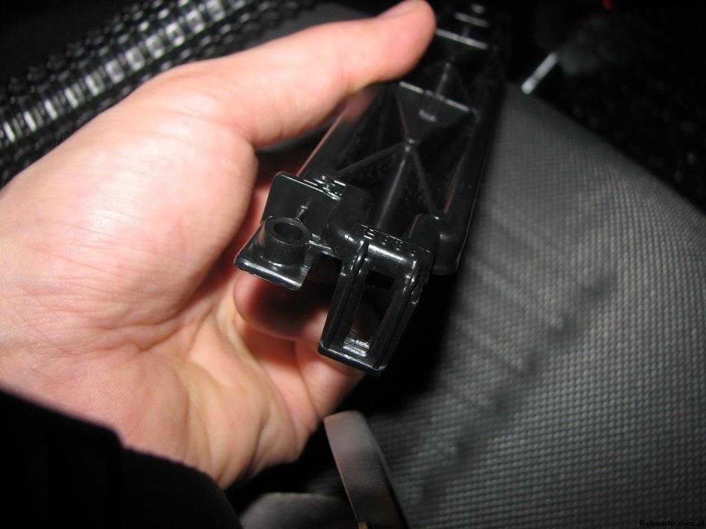

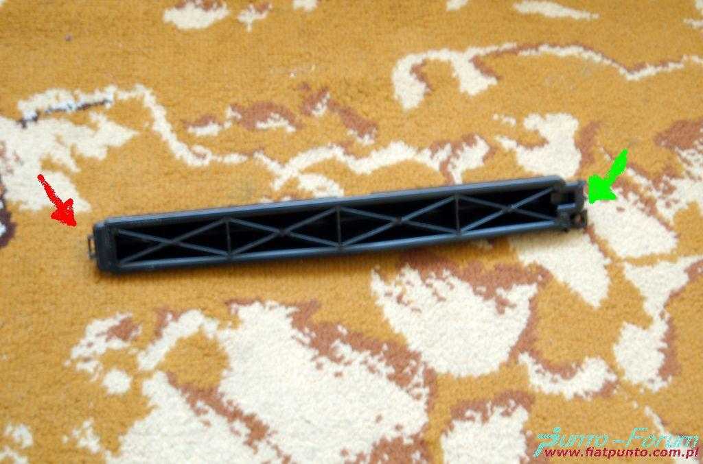

4. Nastepnie zakladamy zaslepke filtra.

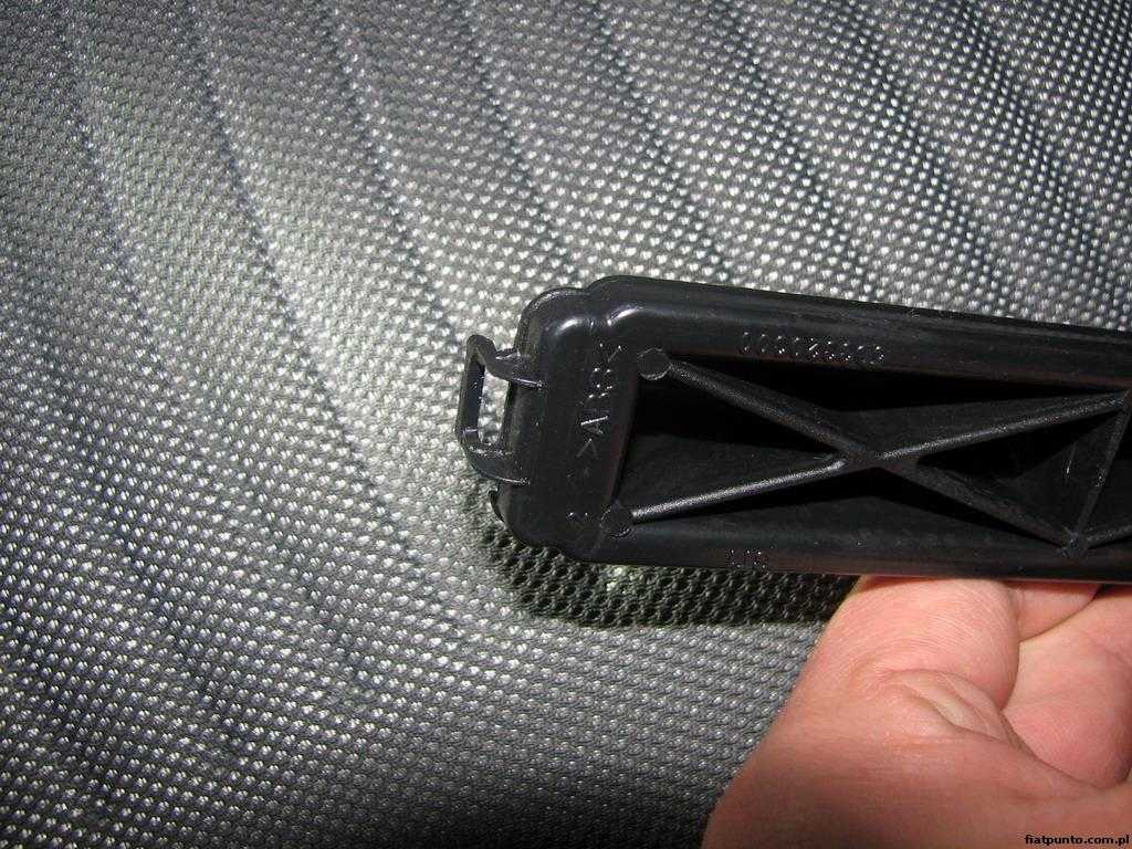

UWAGA !!! Ostroznie z gornym zaczepem.
Sam kupilem zaslepke za 27 pln w Ital-Mocie i bylem zly jak zobaczylem, ze zaslepka w moim autku jest ... za chwile zlosc mi przeszla jak podczas montazu ulamalem gorny zaczep ;)
Niestety jak widac na fotkach zaczep gorny (czerwona strzalka) jest nieco zbyt oszczednie zrobiony, cieniutka ramka.
Zatrzask dolny oznaczylem strzalka zielona.
Zycze udanego montazu i jak najmniej zlamanych zaczepow ;)

Czyli za zaslepka nawiewu na nogi pasazera,jest ten filtr kabinowy ? Zeby sie do niego dostac,trzeba ja sciagnac ?
Punto Grande 1.3 Multijet 16v Energy 90 KM
 Post #17229 Wysłany: 05 Kwi 2007, 10:45;
Na fotce nr.2 jest zalepka filtra oznaczona na niebiesko a na zielono nawiew na nogi pasazera.
Zaslepke da sie zdjac bez zdejmowania tej koncowki ale juz filtr ciezko bedzie wlozyc.
Moim zdaniem trzeba.
Nie jest to pracochlonne, tylko jedna srubka.
Radzilbym takze zaopatrzyc sie w latarke, pozniej trzeba wlozyc to z powrotem co jest utrudnione - caly modul nawiewu jest bialy a ten nawiew na nogi pasazeta czarny i o ile modul nawiewu widac bez latarki o tyle sama koncowka ciezko trafic ... chyba, ze po palcu ;)

Dzisiaj nie wlaczalem ale ten niemiecki filterek jest taki w harmonijke zrobiony a scianki sa cienkie jak plasterki wendliny i o to mi chodzilo - zeby nie przepuszczal kurzu i lisci.
Przy wymianie po prostu wyciagne filter , wloze koncowke odkurzacza i wyciagne smieci.

1) Zdjecie panelu bocznego
Boczek trzyma się na trzech zaczepach (zdjęcie 1-dwa dolne. U góry jest jeden). Nalezy je delikatnie wyszarpać. Wygodnie jest wsunąć ręke pod spód od dołu i delikatnie wypchnąć. Od strony silnika jest wsuwka. Po odpięciu zaczepów wysunąc plastik w kierunku tyłu samochodu.
Zdjęcie 1

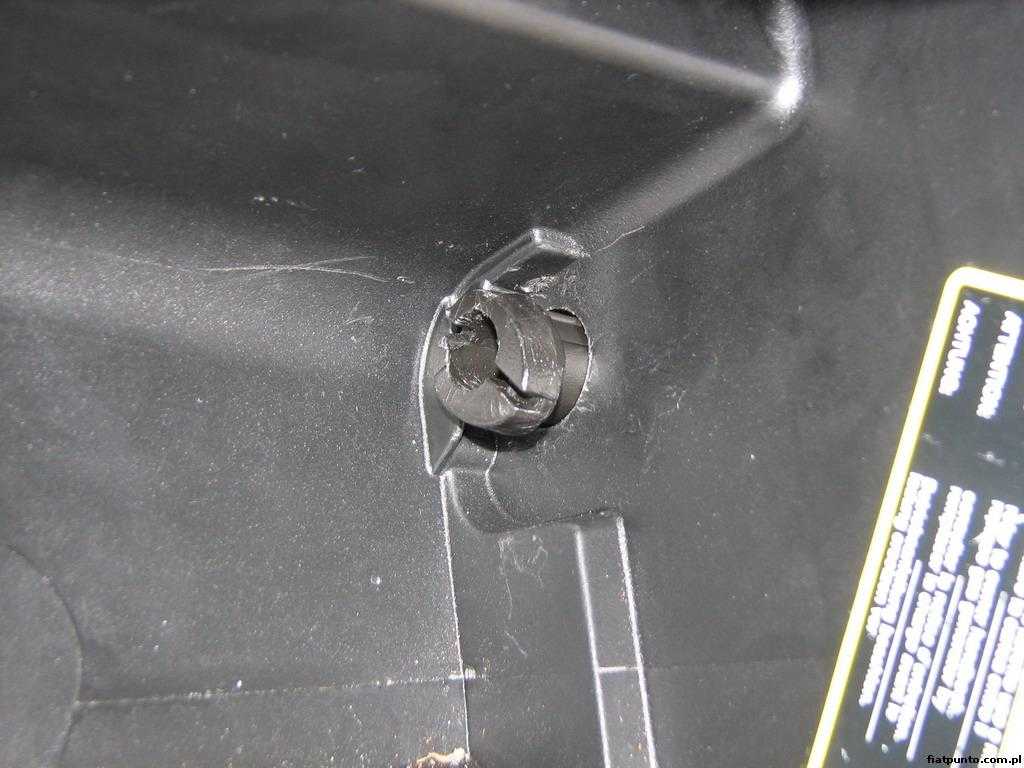

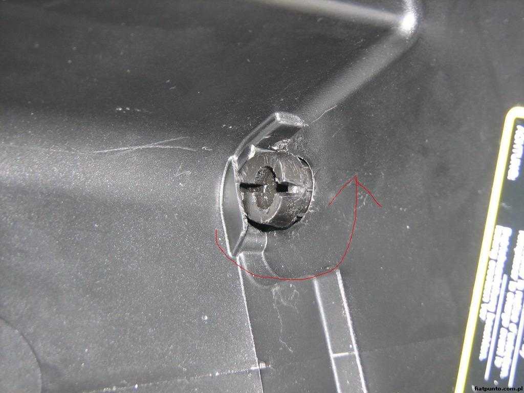

2) Wyjęcie schowka
Kołek z prawej strony należy obrócić o 180% (zdjęcie "2") i wysunąć (zdjęcie 3). Do obrócenia można użyć dużego śrubokręta-są specjalne nacięcia(zdjęcie 4) Kołek z lewej strony jest częścią schowka więc przy wyjmowaniu trzeba uważać aby go nie urwać. Otwór w którym jest
zamocowany widać na zdjęciu 9A.
Zdjęcie 2
Zdjęcie 3
Zdjęcie 4

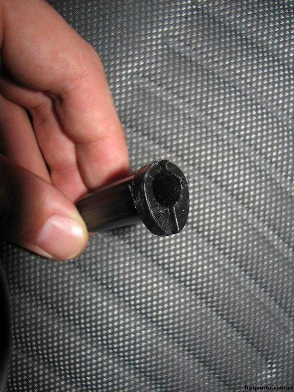

3)Wyjęcie zaślepki i wymina filtra
Czarną zaślepkę filtra odczepić w dolnej częsci (zdjęcie 5), wysunąć ok 2cm, podnieść do góry aby odczepić z górnego zaczepu (zdjęcie "6"). Wyjąć zaślepkę. Mocowanie dolne-zdjęcie 7. Mocowanie górne- zdjęcie "8") Wyjąć filtr, odkurzyć ssawką szczelinową pozostałosci liści, (Zdezynfekować parownik-znajduję się zaraz za filtrem. Można też wyczyścić z drugiej strony po zdjęciu przewodu odprowadzającego wodę-(zdjęcie "10"). Nowy Filtr najlepiej zwinąć w kształt litery "U". Wsunąć od spodu i wpychać po kawałeczku raz u góry raz u dołu. Strzałka na filtrze powinna wskazywać przepływ od przodu w kierunku tyłu samochodu.
Zdjęcie 5
Zdjęcie 6
Zdjęcie 7
Zdjęcie 8
Zdjęcie 9
Zdjęcie 10
4)Poskładać wszystko w odwrotnej kolejności. Zaczep/miejsce na wsuwkę panelu bocznego od strony silnika widać na zdjęciu 9 B
