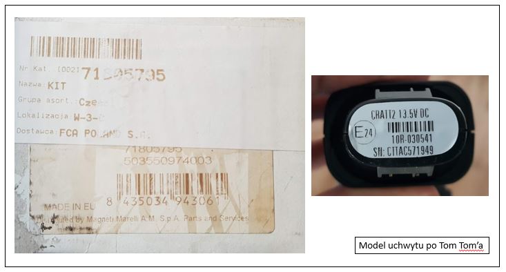

- wersja środkowego nawiewu za złączem Blue & Me (nr katalogowy 7355062420)
- uchwyt Blue & Me (nr katalogowy 718057950

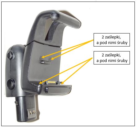

Zaczynamy od rozkręcania uchwytu na nawigację. Pierwsze co to musimy rozebrać element trzymający samą nawigację. W tym celu wydłubujemy cztery gumowe zaślepki widoczne w uchwycie i wykręcamy schowane pod nimi śruby. Potem otwieramy uchwyt i demontujemy wszystko tak by została tylko sama głowica z wystającymi z niej przewodami.

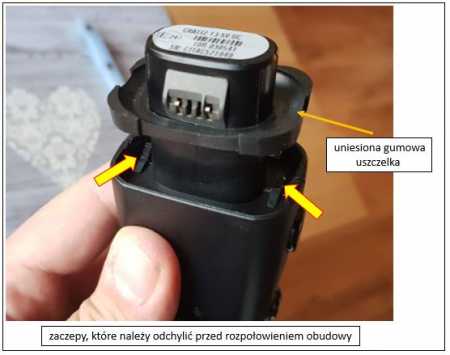

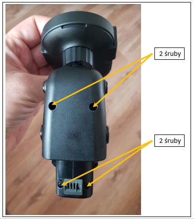

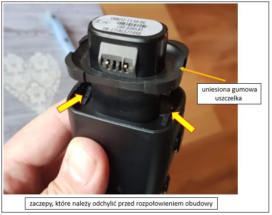

Następnie rozbieramy drugą część uchwytu przez wykręcenie czterech śrub. Potem zdejmujemy gumową uszczelką na spodzie i podważamy dwa zatrzaski. Całość rozpoławiamy i wycofujemy przewody z głowicy.

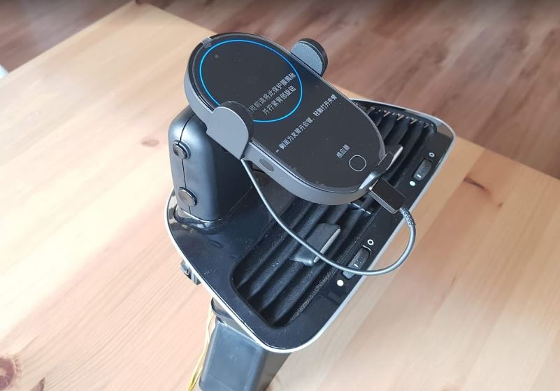

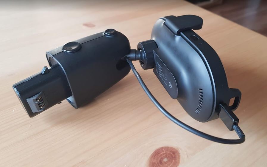

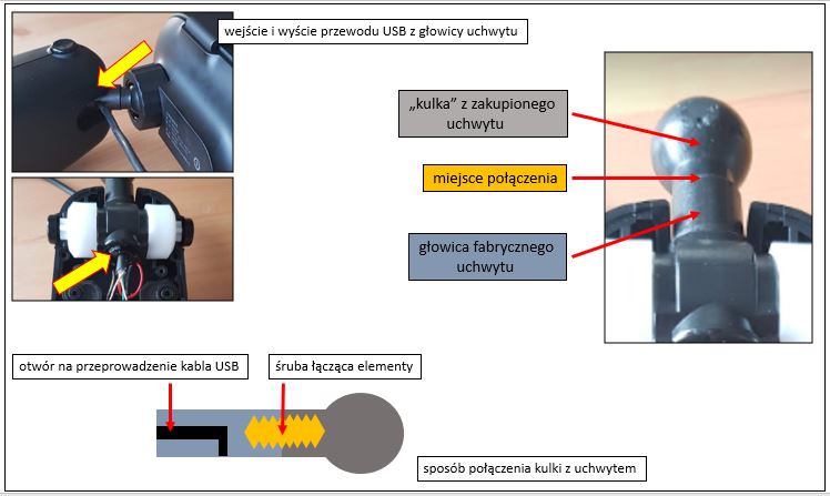

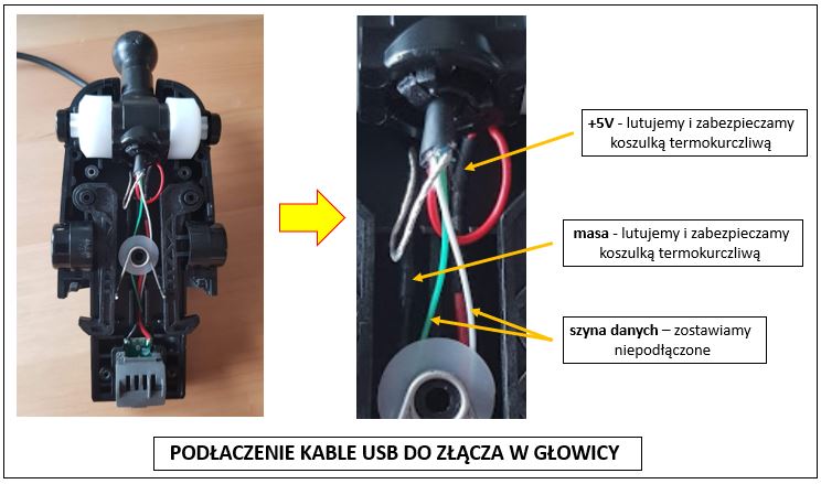

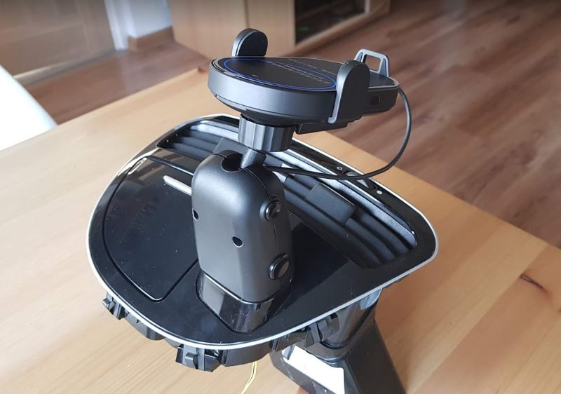

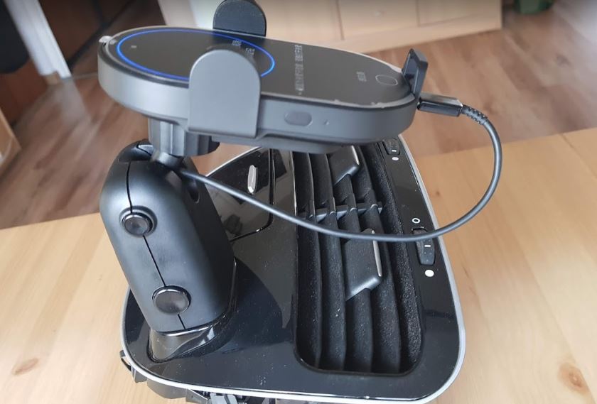

Teraz czas na przerobienie głowicy tak by można na niej było zamontować ładowarkę indukcyjną. W tym celu odcinamy końcówkę oryginalnego uchwytu tak by został prosty trzpień. To samo robimy z elementem zestawu od Quilive. Obydwa elementy nawiercamy pod gwint M5 i gwintujemy na głębokość około 10 mm. Bierzemy śrubę M5 i przycinamy na długość 20 mm odcinając przy okazji łepek. Potem skręcamy wszystko w całość (możemy użyć kleju do gwintów) Na sam koniec wykonujemy otwór przez który przeciągniemy przewód USB zasilający ładowarkę do wnętrza uchwytu.
I w ten sposób prace mechaniczne mamy skończone.
2. Przeróbka uchwytu elektrycznie :

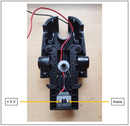

Uchwyt ma wyprowadzone dwa piny. Jest to tylko i wyłącznie zasilanie nawigacji bez szyny danych dla informacji z auta. Bierzemy kabel USB – USB C i odmierzamy sobie odcinek od strony małej wtyczki tak by po podpięciu do ładowarki i przeprowadzeniu przez głowicę wystawało jakieś 50 mm. Tniemy kabel i zdejmujemy izolację z poszczególnych żył. Nas interesują tylko dwa z nich (linia zasilania). Pozostałe skracamy i możemy zaizolować. Jeżeli kabel ma cztery żyły to masa będzie na kolorze czarnym, jak trzy to na metalowym ekranie.
Przewód USB i kable w uchwycie lutujemy ze sobą. Czerwony z czerwonym i czarny z czarnym (lub ekranem w kablu trzy żyłowym). Biały i zielony zostawiamy.
Przeróbka elektryczna za nami. Możemy skręcić uchwyt w jedną całość, zamontować na nim ładowarkę i podłączyć do niej kabel :D.

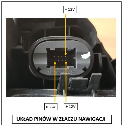

Złącz Blue & Me montowanych w grupie Fiat jest kilka wersji i nie udało mi się ustalić jaki numer ma jak wyprowadzone piny na złącze zasilania.
Mój uchwyt ma obstawione trzy styki. Dwa służą do zasilenia lampki zamontowanej w samym uchwycie, a trzeci zasila nawigację. Masa jest wspólna.
7. Piny w gnieździe.JPG [ 35.08 KiB | Obejrzany 14187 razy ]
Ważne !!!

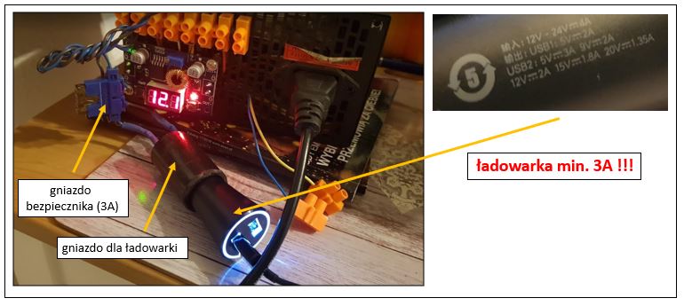

Konieczne jest całkowite wypięcie wtyczki, która jest fabrycznie wpięta w to gniazdo ponieważ mamy tam 12 V i wspólną masę, a ładowarka wymaga zasilania 5V. Jeżeli ją zostawimy to spalimy ładowarkę !!! Odpinamy i gdzieś mocujemy opaską.

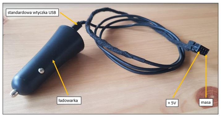

Wykonujemy sobie odpowiedni przewód do zasilenia tego złącza. Bierzemy drugą część kabla USB, który nam został po rozcięciu i lutujemy do niego kawałek wtyczki zasilania dysku SATA w sposób jak na poniższym rysunku (czerwony na + 5V, czarny/ekran na masę).
Ponieważ zasilanie ładowarki jest przez kabel USB z 3 amperowej ładowarki potrzebujemy jeszcze kabel z gniazdem ładowarki samochodowej. Oczywiście plus na środek gniazda, a masa na bok. Podpinamy go równolegle do gniazda zapalniczki lub w inne miejsce gdzie pojawia się +12V po zapłonie zabezpieczając bezpiecznikiem min. 3A.

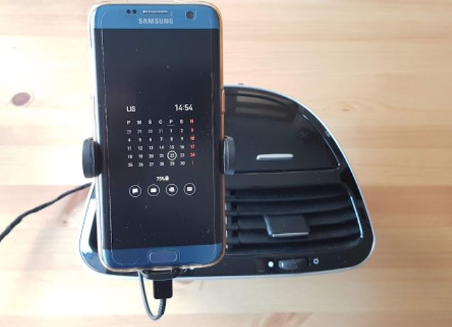

Składamy całość, podpinamy gdzie trzeba i korzystamy z uchwytu, który stał się trochę bardziej użyteczny :D.
Całość jeszcze nie jest zamontowana w aucie ponieważ za jednym razem będę dokładał zasilanie rejestratora na szybie i dołożenie modułu BT do fabrycznego radia. Nie wszystko jeszcze mam, a szkoda mi czasu na prucie auta dwa razy 8).

Cześć, dzięki za manual, użyłem go do modyfikacji mojego uchwytu. Do jego środka upchnąłem przetworniczkę Pololu, także odeszła część z ładowarką, opisana u Ciebie.
Widzę tylko jedną nieścisłość: według zdjęć piny na uchwycie to (patrząc na uchwyt od przodu) kolejno od lewej +12V i masa. W złączu Delphi, którego zdjęcie zamieściłeś jest odwrotnie - lewy pin masa, prawy +12V.
Dokładnie się temu przyglądam, bo mój uchwyt, zasilany z zasilacza działa i ładuje telefon, a po wpięciu w deskę rozdzielczą niestety nie wstaje i szukam przyczyny. Co więcej, przed przeróbkami sprawdzałem go czy działa, obcinając kable, które były poprowadzone do nawigacji i sprawdzając czy napięcie się zgadza - działało, było 11,96V (norma).
