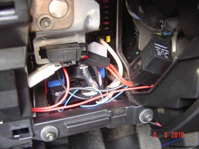

Jak obiecałem przy temacie montażu podłokietnika, przekazuję informację dotyczącą montażu elektrycznej regulacji lędźwi i gniazda 12V w bagażniku. Od razu wyjaśniam, że dlatego te dwie rzeczy łączę razem, dlatego że wg schematu są one sterowane z tego samego przekaźnika i z tego samego pina bodykompa. Otóż fotel z zamontowanym systemem regulacji lędźwi kupiłem na Allegro za 100 zł, gdyż chciałem mieć fotel z regulacją wysokości siedziska. Okazało się, że przy okazji miał ten siłownik. Przełącznik tej regulacji też nabyłem przypadkowo razem z podłokietnikiem - na Allegro za 200 zł (oryginał ze stelażem).

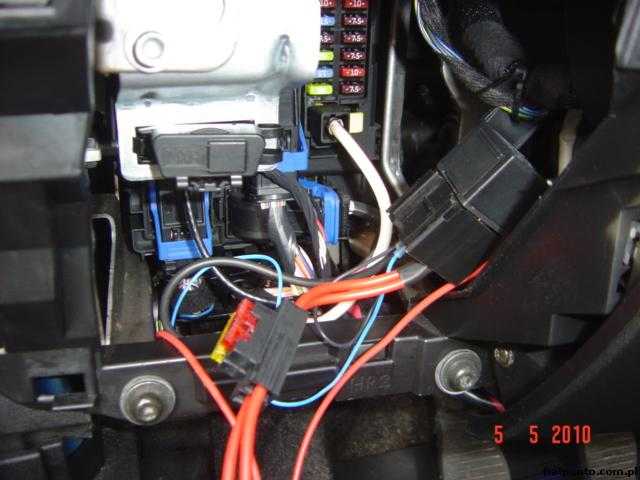

Najważniejsze, aby zrobić to zgodnie ze schematem a nie dopinać się do innych obwodów. Dlatego Zacząłem od pociągnięcia osobnego obwodu od akumulatora do kabiny i dalej do bagażnika (w mojej wersji nie ma skrzynki bezpieczników w bagażniku).
Dalej podłączyłem tak jak na schemacie wszystko pod jeden przekaźnik, i wyprowadziłem dodatkowe sterowanie z PIN 4 wtyczki A bodykompa. Taką wtyczkę kupiłem na Allegro, żeby mieć oryginalne końcówki i nie robić jakiejś kichy (sporo mi ich zostało na przyszłość). Wtyczka bardzo łatwo się rozbiera.Image
Przewody do bagażnika poprowadziłem pod listwą progową z lewej strony - jest tam takie specjalne korytko (niestety brak foto). Efekt końcowy jest taki:Image
Przekażnik wraz z bezpiecznikami umieściłem koło bodykompa. Teraz nie mam więcej czasu pisać, ale jak będzie zapotrzebowanie to coś dodam.
Aha, wszystko działa znakomicie - i regulacja lędźwi i gniazdo 12V, które zamierzam latem wykorzystywać do podłączania lodówki turystycznej.

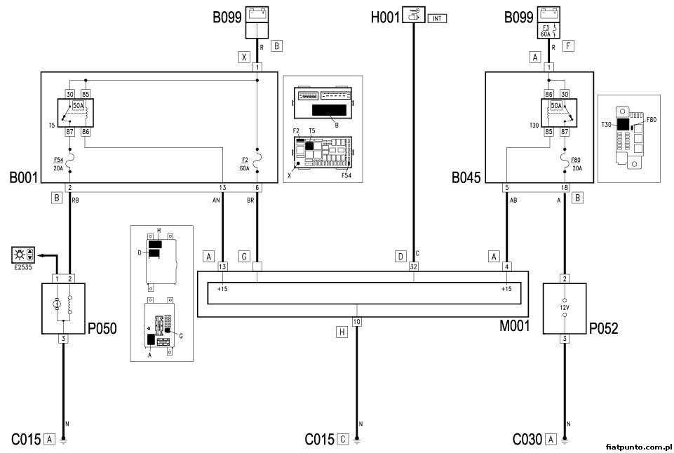

No to zaczynam uzupełnienie. Na początek odręczny schemat, który już prostszy być nie może i łączy w sobie zarówno regulację lędźwi, jak i gniazdo 12V w bagażniku z obu zamieszczonych wcześniej schematów.

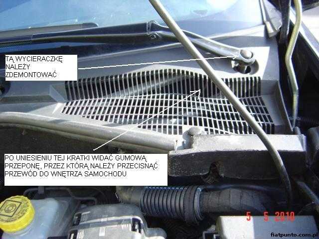

Zacznę od tego, że najważniejsze jest doprowadzenie przewodu z zasilaniem +12V od akumulatora do wnętrza pojazdu. Powyżej na zdjęciu widać dodany przeze mnie taki leżący, przykręcany na śrubki bezpiecznik (różowy) o prądzie 30A (nr katalogowy:10529190, w ASO 8 zł). Po wielu nieudany próbach wymyśliłem mój autorski sposób przeciągnięcia kabla przez podwójną gumową śluzę znajdującą się pod lewą wycieraczką (kierowcy). Otóż wziąłem drut (taki do robienia swetrów) i na końcu połączyłem go rurką termozgrzewalną z przewodem (nie ma wtedy wystających krawędzi). Drut jest na tyle sztywny, że daje się dość łatwo wcisnąć koło głównej wiązki kabli do środka (dodatkowo posmarowałem go smarem, żeby lekko przeszedł), drut wychodzi w okolicy bodykompa i po nagięciu można go wciągnąć do kabiny.
No to jak mamy zasilanie to przystępujemy do gromadzenia potrzebnych materiałów.

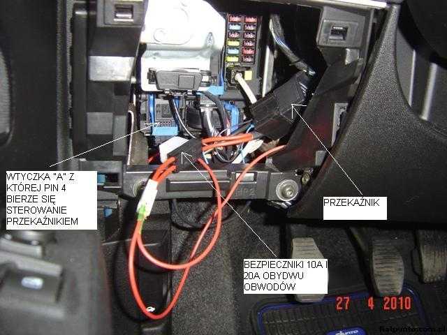

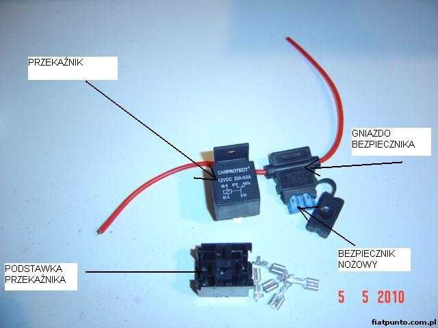

Teraz do podstawki przekaźnika podłączamy przewody zgodnie ze schematem, UWAGA: z PIN-u 4 bodykompa na przekaźnik podawana jest masa a nie +12V. W tym wypadku zamykany jest tylko obwód uzwojenia przekaźnika. Masę do przełącznika regulacji lędźwi bierzemy z punktu pod tunelem środkowym (są tam nawet dwa na końcówkę oczkową przykręcaną nakrętką), a masę do gniazda w bagażniku bierzemy z podobnego punktu mocowania masy znajdującego się w bagażniku po lewej stronie pod tapicerką (chodzi o to, aby jak najmniej przewodów ciągnąć). Należy się zaopatrzyć w komplet kluczy gwiazdkowych aż do numeru T50 - w realu np. ok 20 zł.

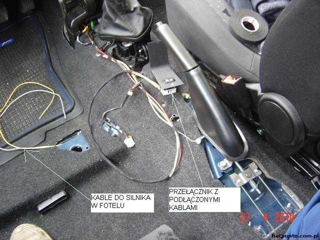

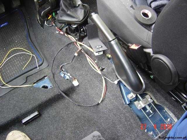

Teraz najlepiej wyjąć fotel (trzeba odkręcić 4 śruby kluczem gwiazdkowym oraz mocowanie pasa bezp). Następnie należy zdemontować tunel środkowy. Tylna jego część jest mocowana na zatrzaski, więc po prostu ciągniemy ją do góry. Część zasadnicza ma 3 śruby widoczne po zdjęciu tunelu tylnego oraz 2 śruby widoczne po zdjęciu z przodu z lewej i prawej strony takich osłon (na zatrzaskach) koło nóg pasażera i kierowcy. Po zdjęciu całego tunelu mamy obraz jak na zdjęciu.
Teraz trzeba pociągnąć przewód z +12V do bagażnika. W tym celu trzeba zdjąć plastikowe osłony wzdłuż całego lewego buku samochodu (widoczne śrubki odkręcamy a reszta jest na zatrzaski). Podpowiem, że zatrzaski należy wyciągać do góry a nie na boki, bo można je ułamać. Wówczas widzimy oryginalny kanał kablowy do którego układamy swój przewód aż do bagażnika. Wtedy montujemy gniazdo i podłączamy do niego kable zasilające (masa w bagażniku).
Jak już mamy gniazdo w bagażniku trzeba rozebrać wtyczkę "A" bodykompa. Robi się to łatwo. Unosi się widoczną na zdjęciu niebieską obejmę i podnosi do góry a wtyczka wyskakuje sama z takich prowadnic i mamy ją w ręce. Po jej bokach są takie małe zaczepy, które należy podważyć i wysunąć główną część z przewodami. Na zdjęciu pokazałem o którą wtyczkę chodzi a we wcześniejszej instrukcji było zdjęcie rozebranej wtyczki.

Wtyczkę należy złożyć i wetknąć z powrotem do bodykompa. Teraz należy pociągnąć kabel do przełącznika regulacji lędźwiowej. Ja to zrobiłem górą i zszedłem do tunelu pośrodku, jak na zdjęciu powyżej.

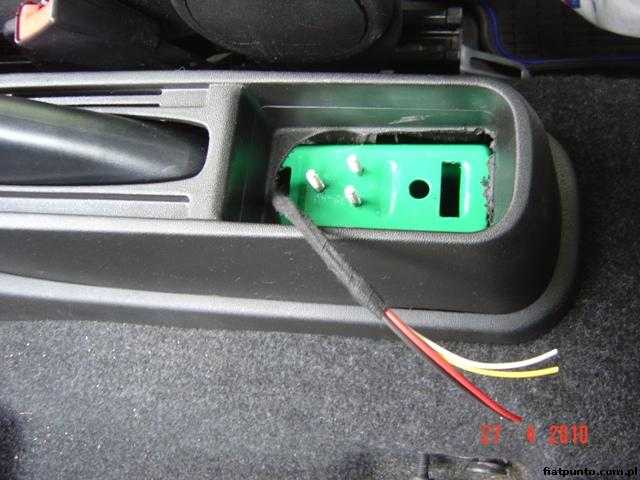

Wg ePER ten przełącznik występuje z włącznikami ogrzewania siedzeń, ale zamieszczam zdjęcie z jego kodem i oznaczeniem nóżek:
Image:

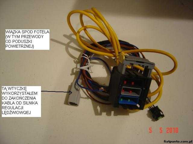

Przewody do silnika regulacji lędźwiowej pociągnąłem najbliższą drogą pod tapicerką bezpośrednio pod fotel. Tam zrobiłem złączkę wykorzystując wtyczkę od poduszki pow. fotela (na zdjęciu powyżej pokazałem jak wyglądała cała kostka pod fotelem - była stanowczo za duża i w mojej wersji nie do wykorzystania).
Wtyczkę tą umocowałem obok wtyczki czujnika zapięcia pasów.
Następnie zamontowałem tunel i podłączyłem przewody do przełącznika.

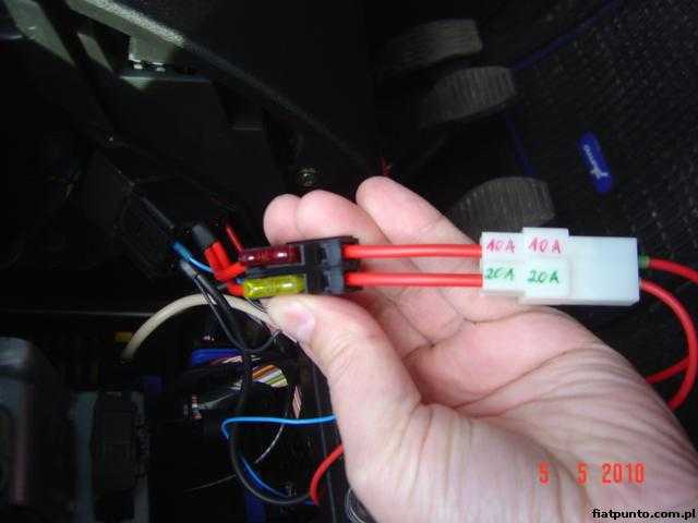

Teraz całą dodatkową elektrykę trzeba gdzieś upchnąć - ja to zrobiłem koło bodykompa. Przewody zostawiłem na tyle długie, że mogę sobie ten obwód wyciągnąć na zewnątrz obudowy.Widoczne na schemacie bezpieczniki obydwu obwodów umieściłem na przewodach - jak widać na zdjęciu (takie gniazda bezpieczników kosztują kilka zł i można je kupić w każdym sklepie samochodowym, tak samo jak przekaźnik i podstawkę). Za bezpiecznikami dałem zwykłą uniwersalną podwójną złączkę samochodową. Taką samą złączkę można dać pod fotelem zamiast szukać oryginalnej lub dorabiać coś innego.

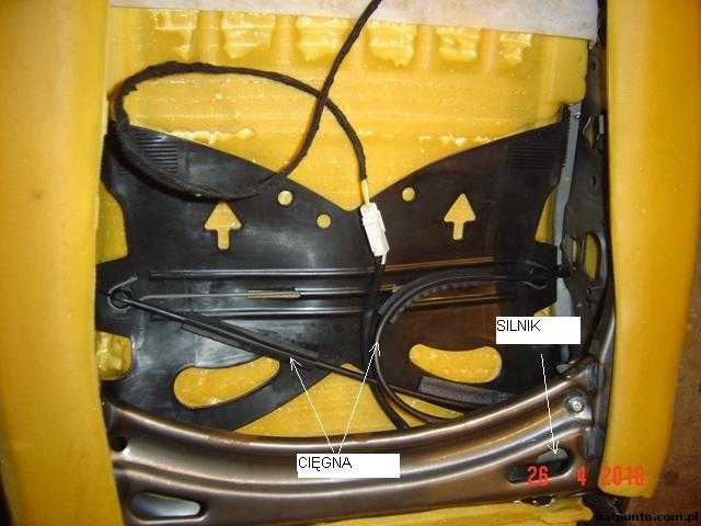

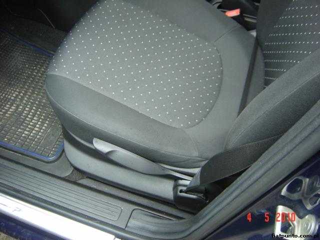

A tak wygląda mój podnoszony i regulowany fotel po przełożeniu tapicerki (prałem ją nawet w pralce) i zamontowaniu w samochodzie.

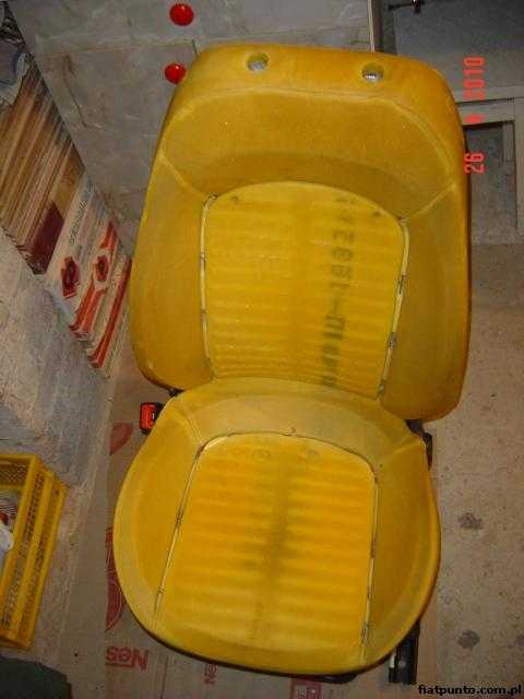

A tak wyglądał po zdjęciu tapicerki:

Możesz mi powiedzieć, jak ściągałeś tapicerkę z oparcia?
Jakiś czas temu przestała mi działać regulacja lędźwiowa (przypuszczalnie coś z cięgnami - słychać same stuki) i chciałem rozebrać fotel.
