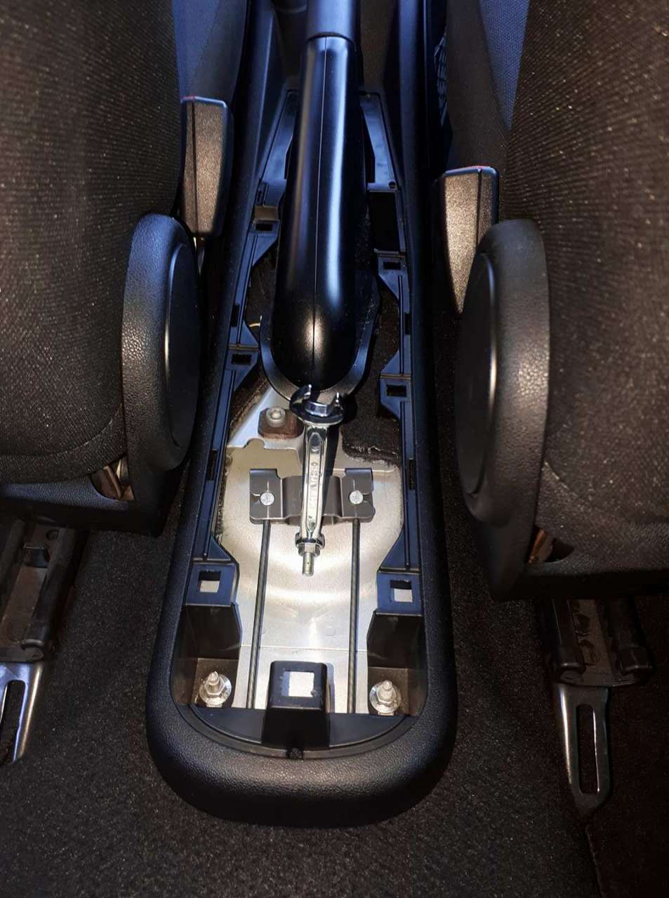

1. Regulację zaczynamy od zdjęcia tunelu środkowego, który trzyma się na kilku zatrzaskach - pociągamy lekko do góry i przy gnieździe zapalniczki delikatnie podnosimy żeby nie złamać szerokiego zaczepu na zwężeniu
2. Na zdjęciu widzimy wodziki linek prawego i lewego koła doczepione do klamry. Pod rękawem ręcznego jest sprężyna, którą dociska podłużna śruba. Tą też śrubę dokręcamy. Potrzebujemy klucza 10.
3. Kręcimy śrubą w kierunku fotela pasażera tak długo aż na 3 ząbku dźwigni auto będzie stawiało nam duży opór. Sprawdzamy poprzez przepchnięcie auta na równej powierzchni.
4. Sprawdzamy czy nic o siebie nie ociera. Jeśli tak to składamy tunel i cieszymy się mocnym ręcznym :D

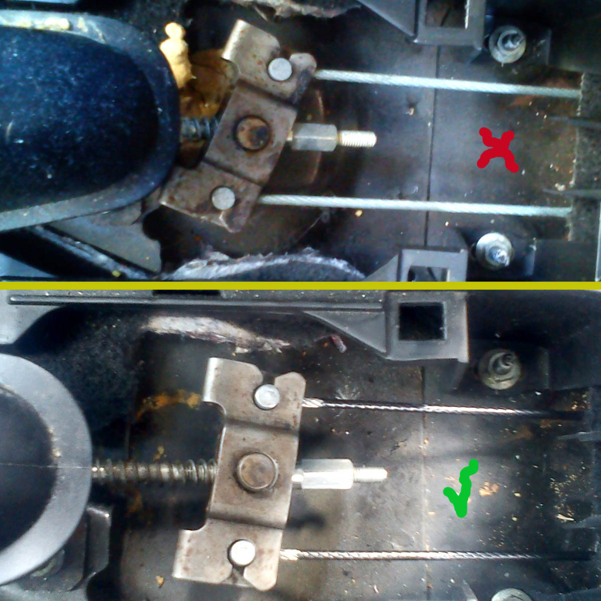

Skoro tunel się łatwo podnosi, to fajnie by było czasem tam zajrzeć i ocenić przechył mocowania linek, czy się bardzo zmieniło z biegiem lat. Mocny przechył (duża jego zmiana) świadczy o problemach w układzie.
Komentarz do pliku: Duże zmiany przechylenia wskazują na jakiś problem.

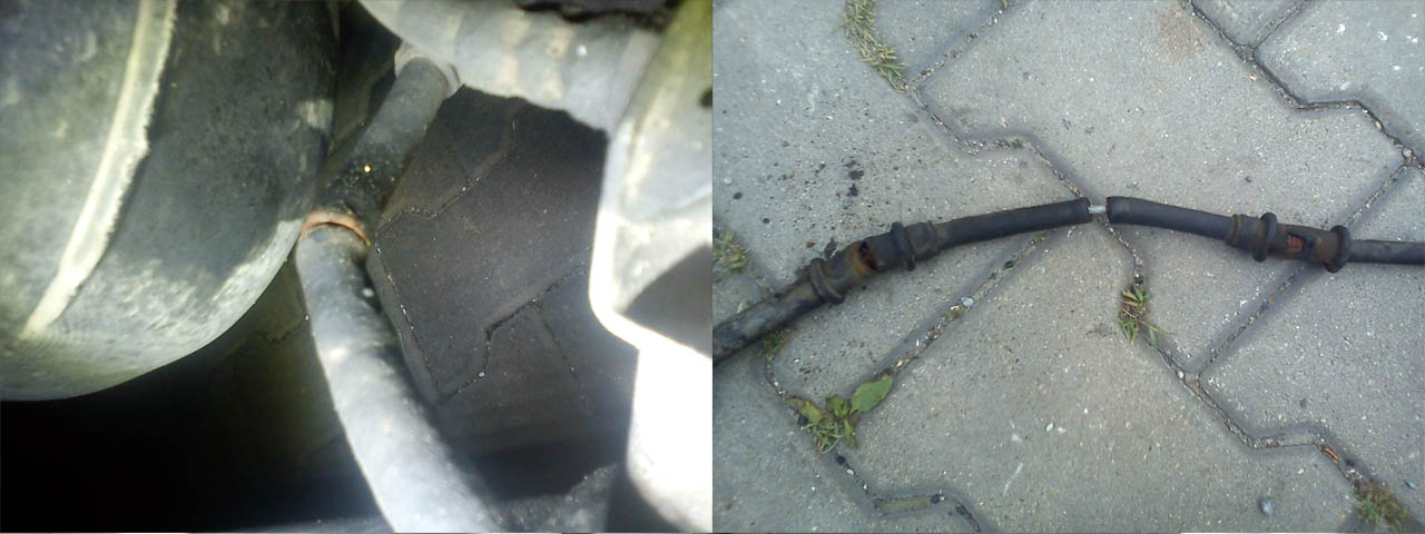

Linki mogą mieć uszkodzenia niewidoczne z zewnątrz. Tutaj było "jedno" złamanie, a po demontażu 3 (bo 2 ukryte w mocowaniach).
Komentarz do pliku: Uszkodzenia ukryte pod uchwytami.
