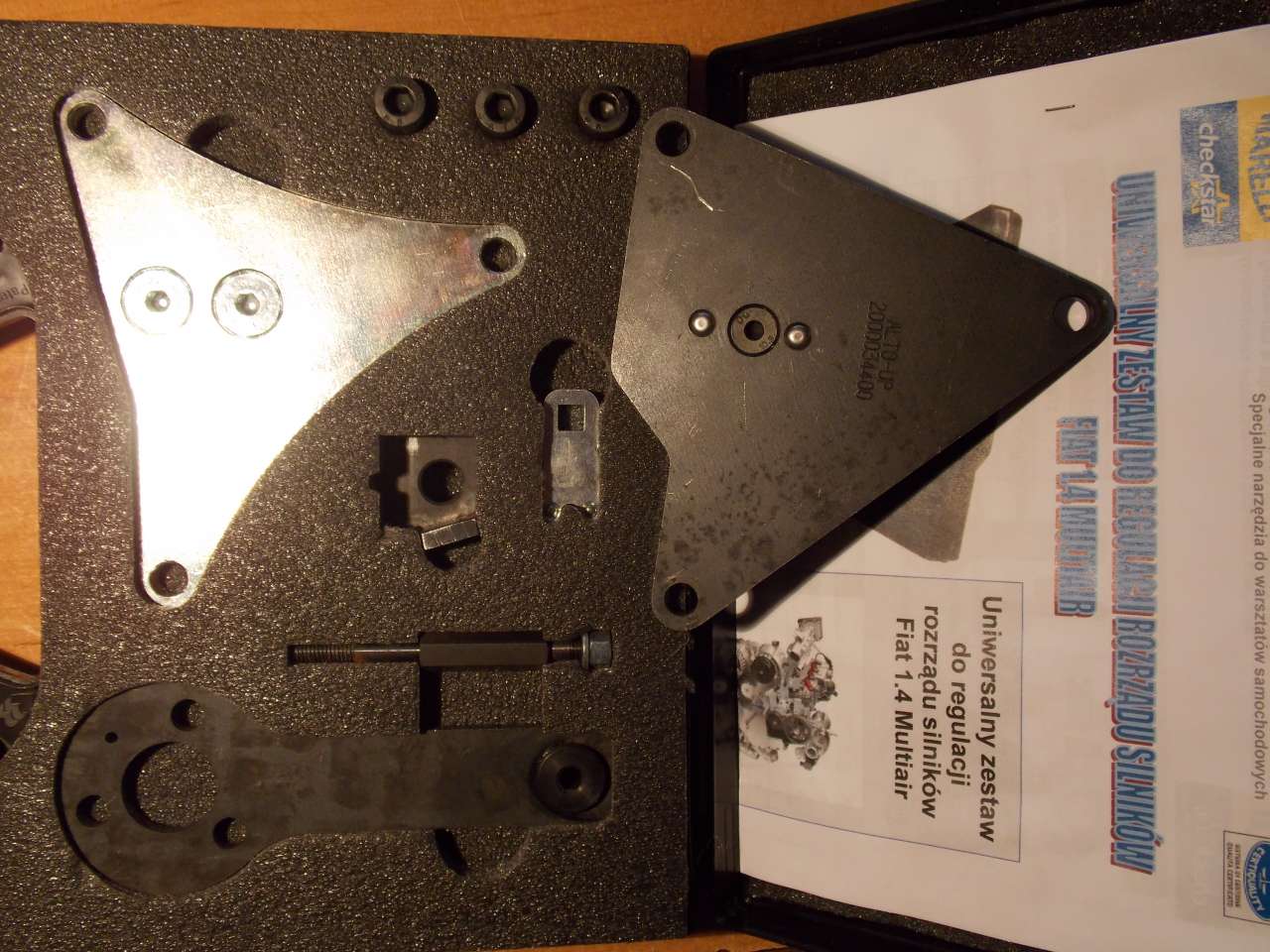

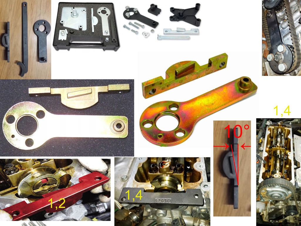

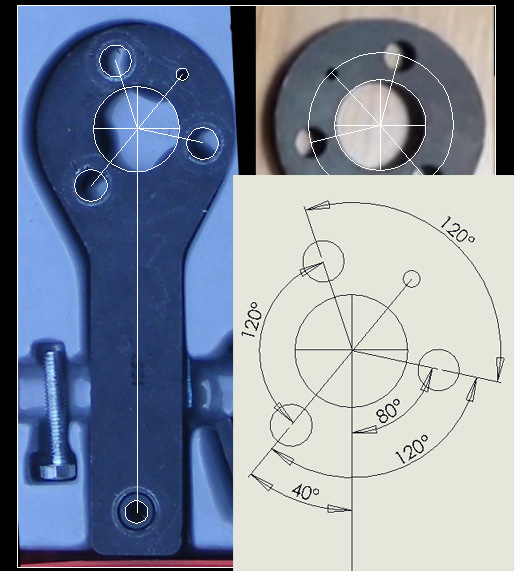

Umiesz liczyć, licz na siebie.Ruscy robią bez blokad i też jest git *... Część 1/2: https://www.youtube.com/watch?v=5mRNWRPNtocCzęść 2/2: https://www.youtube.com/watch?v=wsU94lRD_dU* - przy założeniu, że rozrząd nie przeskoczył. PS Na pierwszą w życiu taką robotę, ten silnik jest już NIE zalecany raczej. Uczcie się na prostszych, bezkolizyjnych konstrukcjach (rodzina FIRE, ale w starszych modelach, np. Uno, Punto 1). *------------------------------------- EDIT (rok 2018) ----------------------------------*Czy ktoś próbował dorobić samodzielnie blokady, albo pożyczyć i skopiować? Albo kupić, skopiować i oddać towar (tracimy tylko koszty 2 przesyłek)... Elementy nie są skomplikowane, można się pokusić nawet o pomiary...z fotografii. Rozstawy otworów NIE są krytyczne. Kąty tak: to główny powód istnienia wszelkich blokad. Załącznik:
Komentarz do pliku: Rozstawy nie ważne (100-105 mm), głównie kąty się liczą. Otwory mogą być jako "fasolki".
00_Ten_wymiar_nieistotny(okolo_105mm).jpg [ 112.11 KiB | Obejrzany 58511 razy ]

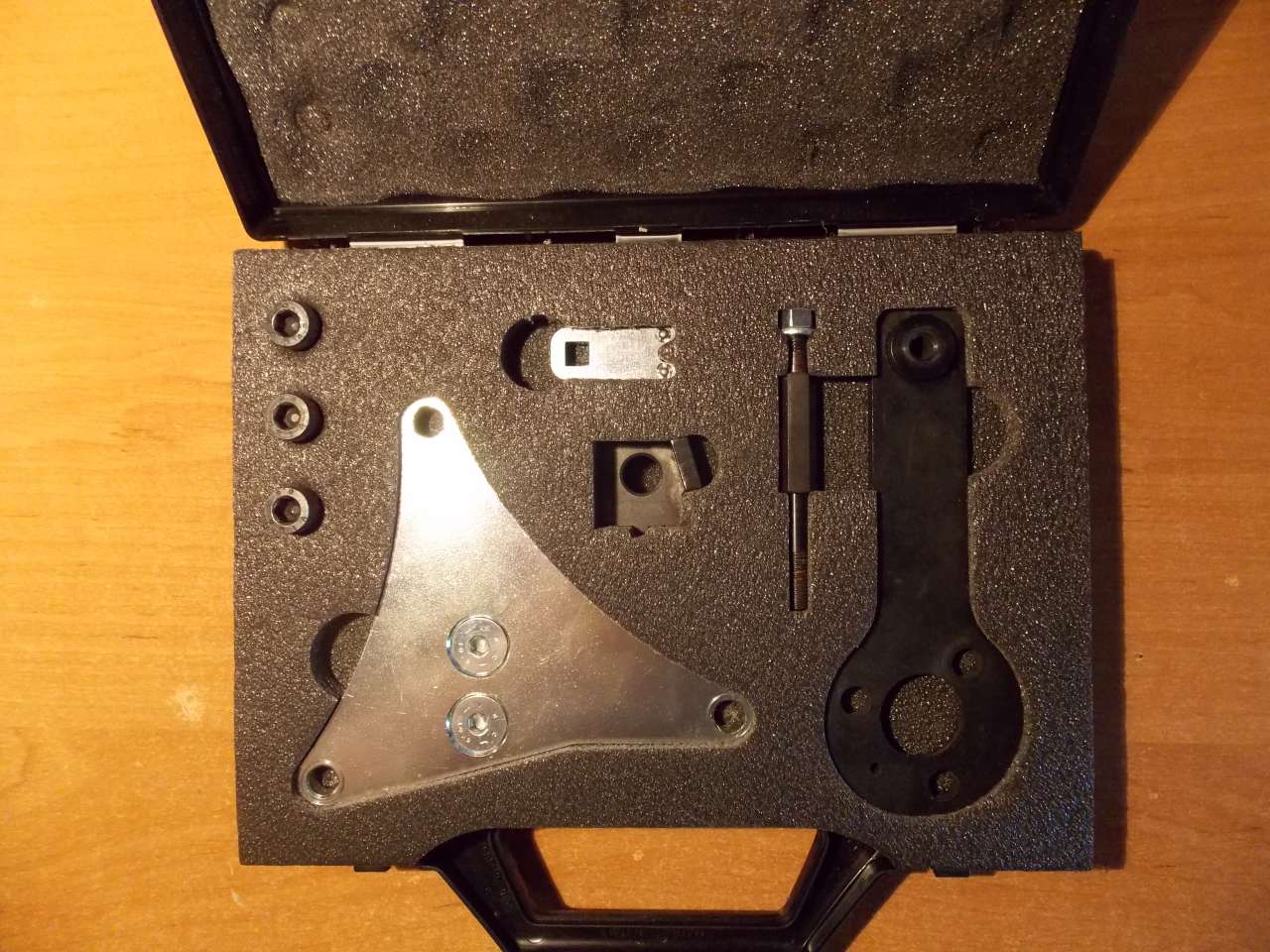

Przykłady blokad handlowych. Można mierzyć z niektórych fotek (znając jeden wymiar, rozmiar otworu, rozmiar śrub, reszta wynika ze skali i po temacie). Blokada wałka rozrządu wygląda na równe 10 stopni. Podobno są różnice w wyglądzie wałka w 1,2 oraz 1,4 więc trzeba uważać przy jego ustawianiu przed zablokowaniem, może być odwrotnie (choć blokady te same). Załącznik:
Komentarz do pliku: Kąt blokady wałka rozrządu to chyba 10 stopni.
01_Kat_walka_10_stopni.jpg [ 317.35 KiB | Obejrzany 58511 razy ]
Z fotografii wychodzą ładne, równe liczby. Kąty najważniejsze, reszta to "pikuś". Wzornik do ustawiania pokrywy zaworów można olać. Załącznik:
Komentarz do pliku: Relacje kątowe są tu najważniejsze!
02_Lizak_blokada_walu.jpg [ 98.06 KiB | Obejrzany 58511 razy ]
Wymiary "zdjęte" z fotografii. Otwory typu 6 oraz 8 milimetrów z kawałkiem, to otworki przelotowe na śruby M6 oraz M8, ich rozstaw (średnica) nie jest ważna, można by wykonać tzw. "fasolki" (byle zwrócone tak, aby kątów nie zakłócić). Załącznik:
Komentarz do pliku: Wymiary z fotografii DA SIĘ wyciągnąć!
03_Lizak_wymiary_z_fotografii.jpg [ 69.86 KiB | Obejrzany 58511 razy ]
Wszystkie otwory (3 duże, 1 mały) leżą na jednej średnicy raczej (tej mniejszej, około 18,7 mm promień). Czyli tak (otwory przerobione na "fasolki"). Blokada może być z płaskownika (kształt "lizaka" nie potrzebny). Również można zignorować występ/dystans pod śrubkę M6 (podłożyć coś, albo po prostu nie dokręcać takiej blokady do końca, nie giąć jej, ona ma tylko ustalać kąt). Załącznik:
Komentarz do pliku: Wizualizacja 3D. Blokada z płaskownika.
04_Wykonac_z_blachy.jpg [ 54.59 KiB | Obejrzany 58511 razy ]

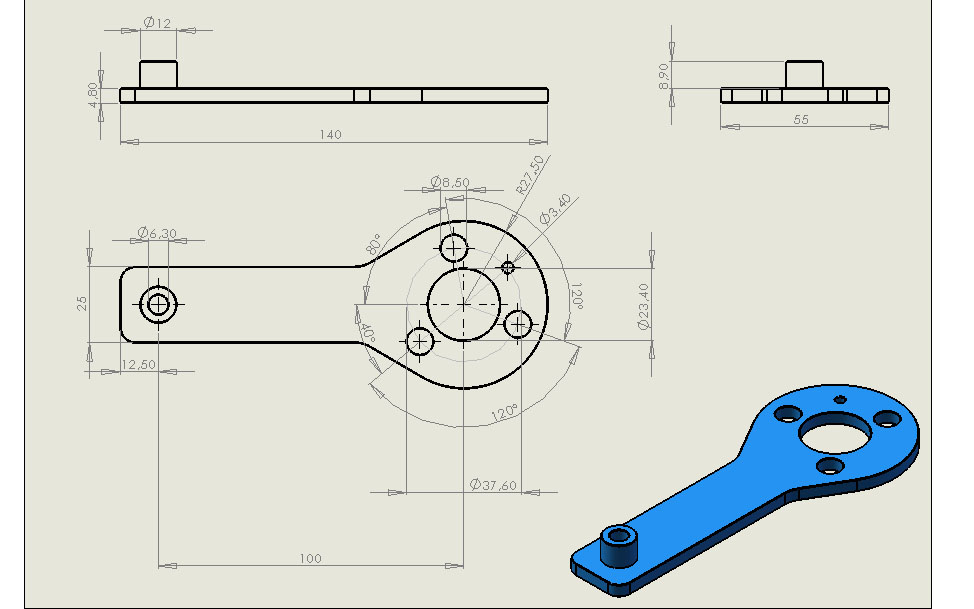

Rysunki robione "na kolanie". Załącznik:
Komentarz do pliku: Rysunek poglądowy (lepiej czytać z plików 3D).
20_Rysunek_2D_Lizaka.jpg [ 78.54 KiB | Obejrzany 57856 razy ]

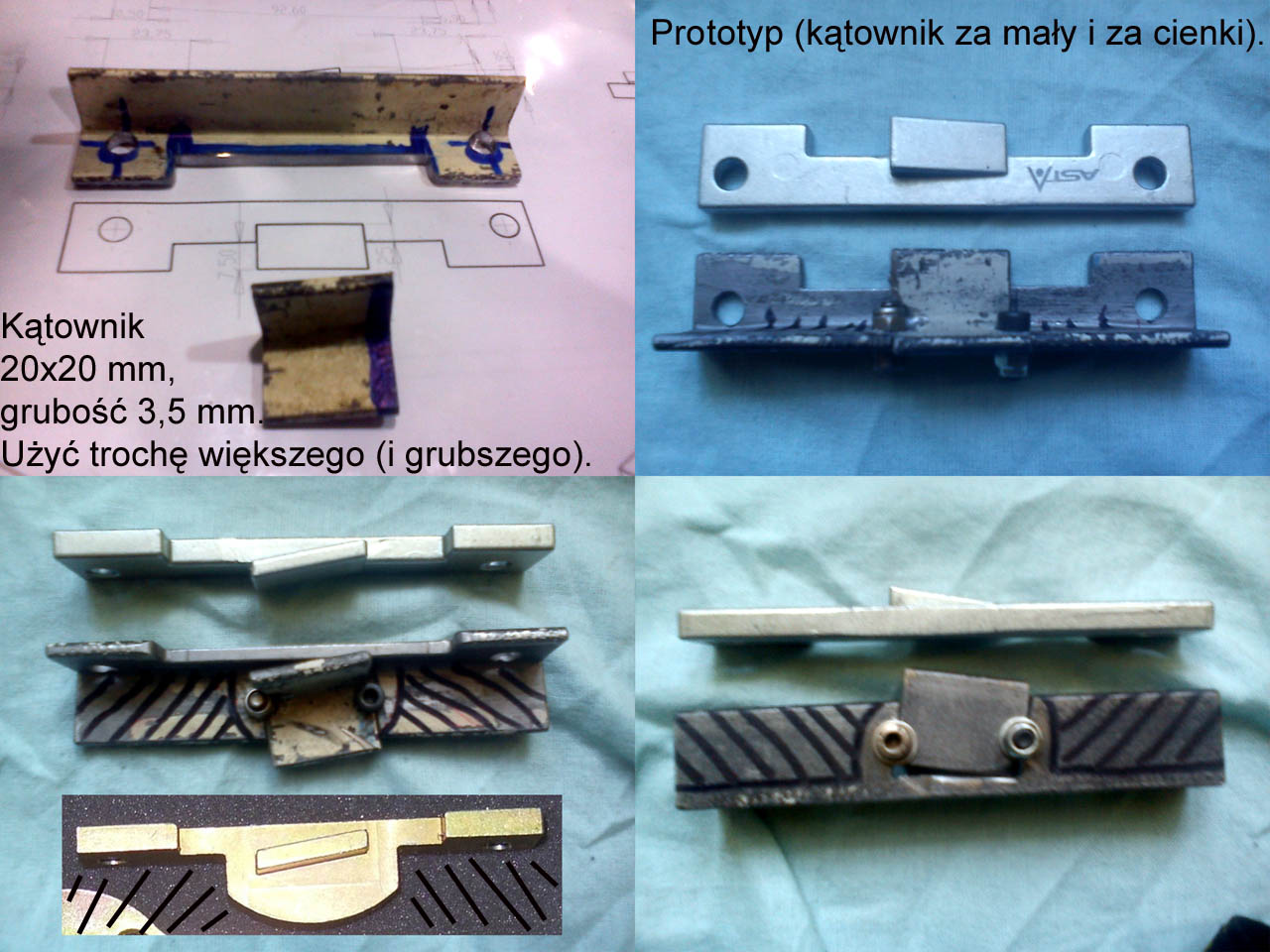

Blokada wału, to dziecinada. Gorzej z wykonaniem blokady wałka rozrządu w warunkach domowych. Ale coś wymyślę... [ Dodano: 13 Lut 2019, 16:29 ]========================== Monologu ciąg dalszy... ========================== Jedną z najprostszych metod wykonania "lizaka" jest szablon, przyklejony do blachy wydruk w skali 1:1 (sprawdzić). Unikamy wtedy czynności "trasowania" otworów. Dystans ("tulejka") może być zastąpiony odpowiednim stosem podkładek (lub podkładka + nakrętka), sklejone na klej błyskawiczny. Łatwizna. Załącznik:
Komentarz do pliku: Wykonanie "lizaka" metodami domowymi.
Wykonanie_Lizaka.jpg [ 155.27 KiB | Obejrzany 57755 razy ]
Chałupnicza blokada wału korbowego. Przymiarka do koła z Punto1, pasuje ładnie, bez poprawek. Załącznik:
Komentarz do pliku: Rzemieślniczy "lizaczek" wchodzi jak ta lala.
Domowy_Lizaczek.jpg [ 122.63 KiB | Obejrzany 57755 razy ]

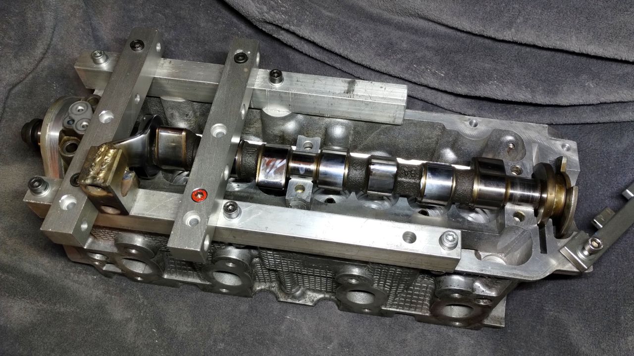

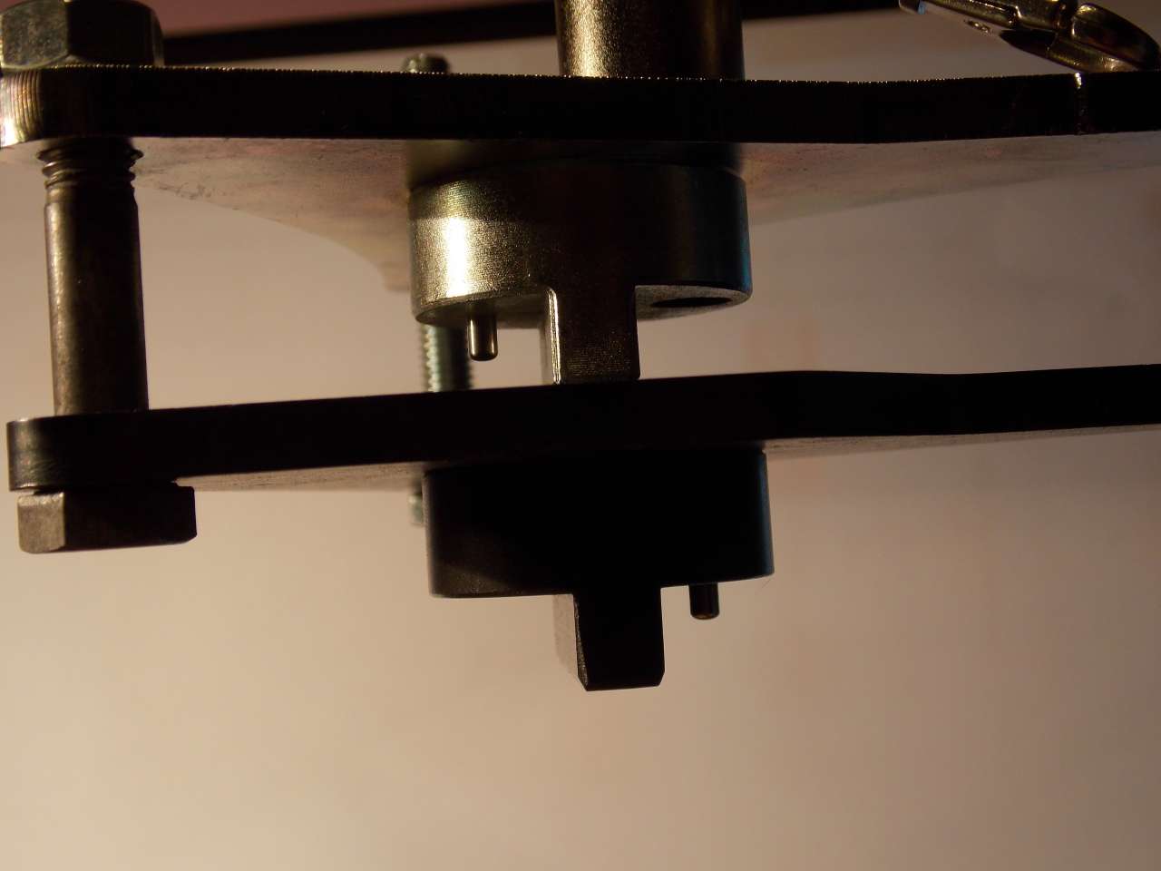

Wykonanie blokady wałka rozrządu wymaga już umiejętności o "poziom wyżej", wpasowanie elementu pod kątem 10 stopni (ale to nadal poziom mechanicznych "warsztatów szkolnych"). Prototyp został wykonany z kątownika 20x20 mm, grubości blachy 3,5 mm. Jest trochę za mały i za cienki, także polecam użyć "o numer" większy, będzie mocniejszy i pracy mniej (bez wycinania jednej ze ścian kątownika - zakreskowane pola /////// \\\\\\\). Wpasowany "listek"/"ząbek" pod kątem, zablokowany jest na 2 śrubki (jak ktoś ma, to spawarką przyłapać), a np. nitów nie można użyć, bo "rozpychają" konstrukcję w trakcie nitowania, blokada się wygnie w łuk. Załącznik:
Komentarz do pliku: Test ideowy, prototyp. Prawie się udał.
Prototyp_Blokady_Walka_Rozrzadu.jpg [ 174.82 KiB | Obejrzany 57755 razy ]

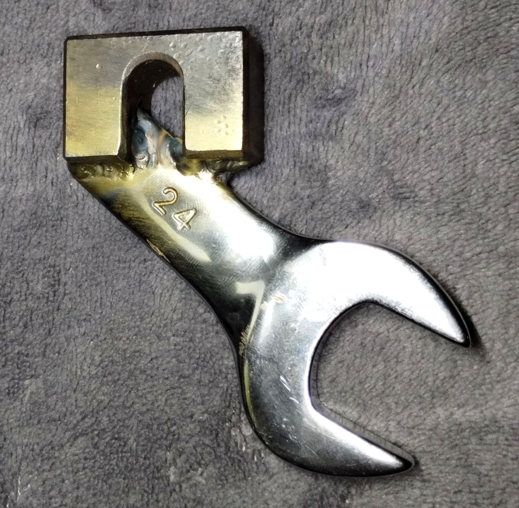

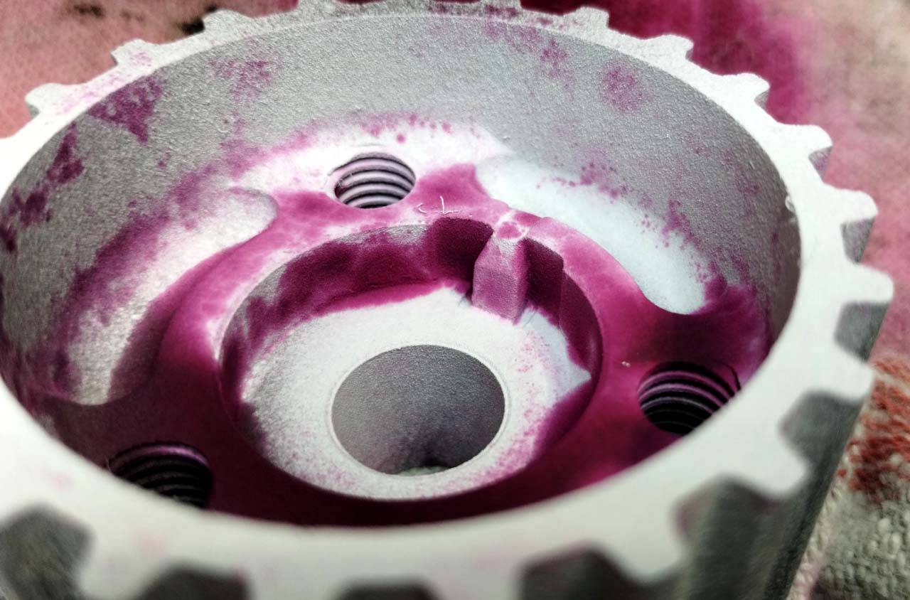

Na koniec zostaje najmniej ważny element, czyli blokadka koła zmiennych faz, ten "ząbek", "dzyndzel" (16V ma inny). Załącznik:
Komentarz do pliku: Blokadki koła zmiennych faz, przykłady.
Dzyndzle_handlowe_8V.jpg [ 344.52 KiB | Obejrzany 57755 razy ]

Blokada wycięta z laminatu pcb będzie dobra bo to tylko pozycje ustala, jeszcze tylko ta blokada koła, czym się różni blokada z 8V do 16V? Bo w domu bym sobie ząbek wyciął a potem tylko otworek jeśli by pasowało.
[ Dodano: 15 Lut 2019, 15:30 ]
No i blokada koła górnego z zdjęcia zmierzona
| Załączniki: |
Screenshot_231.png [ 9.39 KiB | Obejrzany 57707 razy ]
0-02-05-d581c9adc6729783e24147c600fd09efb41d5f9e102206d129e92ccc1e8942d2_31af708c.jpg [ 134.35 KiB | Obejrzany 57708 razy ]
0-02-05-fa9a5b370e535361f2d704313eea0035e4f3d8920bef21bbc208abade3595bdf_16593e36.jpg [ 117 KiB | Obejrzany 57708 razy ]

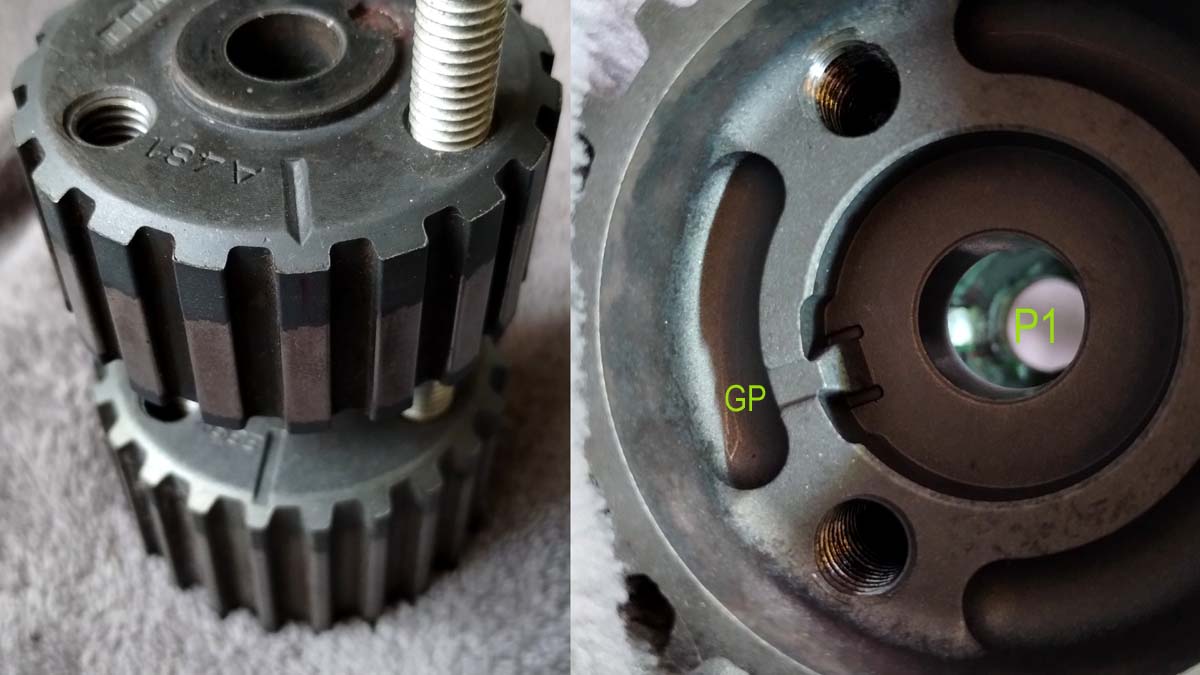

Komentarz do pliku: Oprócz liczby zębów, różnie położone są znaki (możliwe, że prawie każda odmiana FIRE ma inny).
Grande_P1.gif [ 1.67 MiB | Obejrzany 57660 razy ]

"Misja" specjalna nadal aktualna: dorwać i zmierzyć "oryginały". Ma ktoś z was znajomego w którymś z ASO Fiata? Albo "na flaszkę" dać mechanikowi, aby pożyczył do pomiaru. PS Chociaż patrząc na tę latynoską wersję, to jest zgodność z "naszą" (EU/PL), bo mały otworek (ten około 3 mm) ustalający też ma 40 stopni odchyłu "od poziomu". Gdyby pominąć (gdy mają dostatecznie duże luzy) główne 3 otwory na śruby ósemki, to ustawienie rozrządu (czy raczej wału korbowego) będzie identyczne (OK, tu jeszcze dochodzi blokada wałka rozrządu, ale już jesteśmy blisko).
ipIV |
#849283 Wysłany:
13 Sie 2019, 20:31; Temat postu: Re: Wymiana rozrządu od a do z w grande punto 1.4 8V |
pmx007p1 napisał(a): "Misja" specjalna nadal aktualna: dorwać i zmierzyć "oryginały". Ma ktoś z was znajomego w którymś z ASO Fiata? Albo "na flaszkę" dać mechanikowi, aby pożyczył do pomiaru. Flaszki nie trzeba, bo kilka lat temu zrobiłem dr-at (no może nie doktorat, ale magisterkę  ) z blokad i procedury wymiany rozrządu w Multiair-ach i zaraz wyjaśnię skąd te różnice (tak na 99%)  (Obecnie robię drugi fakultet z 1.0 Ecoboost Forda  ) 1.4 Multiair: Kupiłem zestaw blokad Magneti Marelli (~250zł w 2013/2014r), ale wg epera blokady OE były tańsze (Blokada wałka rozrządu ok. 50zł, wału korbowego ok 30zł), to postanowiłem kupić jedną i drugą. Niestety dostępna była tylko blokada wałka rozrządu a blokada wału korbowego była nie do kupienia.... (zapasy wyczerpane i nie do ściągnięcia, bo wszystkie ASO zostały wyposażone)  To kupiłem blokadę wałka rozrządu OE (na wszelki wypadek jakby MM uległa uszkodzeniu). Co się okazało.... blokada wałka rozrządu OE vs MM różni się pozycją blokującą silnik OE blokuje silnik (konkretnie wałek rozrządu) w pozycji niecałe 180 (176?) st innej, także zestaw złożony z blokad dwóch producentów może nie pasować do siebie. A tak poza tym, to zestaw MM idealnie się wpasował w wał i wałek rozrządu (napęd rozrządu zamontowany w fabryce, nigdy nie ruszany). [ Dodano: 13 Sie 2019 19:55 ]Zestaw MM: Załącznik:
DSCN3323.JPG [ 171.3 KiB | Obejrzany 55937 razy ]
Blokada wałka OE: Załącznik:
DSCN2764.JPG [ 87.12 KiB | Obejrzany 55937 razy ]
----------------- Tu porównanie blokady wałka i OE skręconych razem w tej samej pozycji względem korpusu głowicy: Załącznik:
DSCN2770.JPG [ 44.72 KiB | Obejrzany 55937 razy ]
DSCN2771.JPG [ 48.2 KiB | Obejrzany 55937 razy ]
DSCN2772.JPG [ 48.38 KiB | Obejrzany 55937 razy ]
DSCN2773.JPG [ 47.86 KiB | Obejrzany 55937 razy ]
DSCN2774.JPG [ 37.77 KiB | Obejrzany 55937 razy ]
Wyraźnie widać kąt inny o ok 180stopni (ten mały cypelek - jest tylko jeden otwór na niego w walku rozrządu) oraz widać przesunięcie o jakiś niewielki kąt.... ponieważ 1 obrót wału korbowego = 0,5 obrotu wałka rozrządu, to różnice wynikające ze zdjęć mogą wynikać właśnie z tego, że blokada wałka z jednego zestawu blokuje silnik w innej pozycji - o niecałe 180* względem pozycji wałka rozrządu niż blokada innego producenta. Załącznik:
DSCN2776.JPG [ 148.57 KiB | Obejrzany 55937 razy ]
Niestety innego porównania nie mam, a OE blokadę dałem znajomemu nauczycielowi na warsztatach technikum mechanicznego. Blokadę wału korbowego powiedział, ze sobie zrobi jak będzie potrzeba zrobienia Mair-a [ Dodano: 13 Sie 2019 20:13 ]pmx007p1 napisał(a): Bo luzy w otworach blokad dają przesunięcie właśnie z przedziału 1-2 stopnie (tu już tylko kwestia jak ktoś to mierzył, bo jak powrzucał śrubki i coś tam obracał, przykładał przyrządy, to mógł "naciągnąć" i poszło na rysunek z przesunięciem kątowym). Jak przyłożysz blokadę do koła pasowego, to nie ma praktycznie żanego luzu - ten cypelek ustala blokadę w odpowiedniej pozycji i tu jest wymagana duża precyzja, śruby M8 mają za zadanie tylko docisnąć blokadę do koła pasowego i tu precyzja nie ma znaczenia, można zrobić dziurę fi 10, dodatkowo dać podkładkę i też będzie ok. Luzu na śrubce M6 nie ma już tak dużego i nawet jak jest to w dużo mniejszym stopniu wpływa na przesunięcie kątowe ze względu na większą odległość od osi obrotu.
<- Fiat Tipo 1,4 16V 2017 r.

Nie.  Luzy są na silniku takie same jak przy zabawie z blokadami w domu na stole. Załącznik:
Komentarz do pliku: Blokady dają możliwość przesunięcia o kilka stopni.
Luzy_Blokady_NA_SILNIKU.gif [ 1.05 MiB | Obejrzany 55920 razy ]
W dodatku blokada (chińska "ASTA") nie pasuje, nie można wkręcić śrubki M6 na końcu (2-3 zwoje tylko i staje ukosem). Trzeba wyszlifować "fasolkę" ("jajo"), nie rozwiercać otworu, bo to jeszcze zwiększa szanse na przestawienie kątowe. Załącznik:
Komentarz do pliku: Tania blokada z Allegro. Są problemy, nie pasuje.
ASTA_Niedokladna.jpg [ 55.33 KiB | Obejrzany 55920 razy ]
Coś chyba się okaże, że ruska wersja (Fiat Albea) będzie dobra. Do weryfikacji.

W tanich blokadach nic nie pasuje tak na prawdę...  Blokada rozrządu też nie wchodzi, jeden otwór. Wysokość też zła (po włożeniu w wałek, blokada wisi nad głowicą). "Listek" położony źle (wysokość). Obracanie wałkiem rozrządu o 180 stopni nic nie dawało (wycięcie w wałku jest w osi), blokada nadal "siadała" źle. Załącznik:
Komentarz do pliku: Tania blokada z Allegro. Fachowa wymiana rozrządu.
ASTA_walek_rozrzadu_do_poprawki.jpg [ 92.98 KiB | Obejrzany 55843 razy ]
Występ/listek kątowy jest za cienki i lata w wałku. Czyli można by krzywo ustawić wałek jak ktoś nie uważa, nie myśli. Załącznik:
Komentarz do pliku: Uważać na tanie blokady. Ale da się ich użyć.
Luzy_na_walku_rozrzadu_(ASTA).gif [ 843.78 KiB | Obejrzany 55843 razy ]
Tanich blokad można użyć, ale po małej modyfikacji. Otwory przerobić na "fasolki" (pilnikiem, nie rozwiercać nic, bo nie w średnicach problem), a pod blokadę wałka dać podkładki (aby nie wisiała w powietrzu), coś około 1-1,5 mm. Załącznik:
Komentarz do pliku: Tanie blokady pasują po poprawce pilnikiem.
Modyfikacja_tanich_blokad_(wtedy_OK).jpg [ 103.09 KiB | Obejrzany 55843 razy ]

Ktoś ma może tą blokadę koła górnego? Fajnie by było żeby idealnie pasowała. Za niedługo znowu ustawiam rozrząd
pmx007p1 |
#850024 Wysłany:
30 Wrz 2019, 06:20; Temat postu: Re: Wymiana rozrządu od a do z w grande punto 1.4 8V |
No z posiadaczy 16V, to chyba nikt się nie udziela w temacie rozrządu itp. Bardzo nie ładnie... Ta mała blokadka koła zmiennych faz, ta z ząbkiem, jest najłatwiejsza do dorobienia. Spróbuj. Tym bardziej, że "łopatka" pod kątem jest do niczego nie potrzebna (przynajmniej w 8V). Załącznik:
Komentarz do pliku: Ramię, łopatka, listek pod kątem NIE potrzebny.
BlokadaZmiennychFaz8V_Uproszczona.jpg [ 31.44 KiB | Obejrzany 55045 razy ]
Uważać tylko na gwint w silniku, bo w 8V jest drobnozwojny. Nie przykręcamy więc blokady dowolną śrubą.
radex324 |
#850025 Wysłany:
06 Paź 2019, 19:51; Temat postu: Re: Wymiana rozrządu od a do z w grande punto 1.4 8V |
Imię: Radek
Rejestracja: 19 Sie 2017, Posty: 697 Pomógł: 2
Hmm, dzisiaj po pracy dorobię wg swojego zdjęcia poszerzając o 2mm i z tego, gwint tam jest 8mm zwykły z tego co kojarzę. [ Dodano: 06 Paź 2019, 19:48 ]pmx007p1, Kolega może będzie potrafił w swoich programach rozrysować to? https://allegro.pl/oferta/zestaw-blokad ... 7549032110Ew. z zdjęcia mi wyszło że od osi śruby M8 do pinu jest około 18mm i około 2mm ma pindol. [ Dodano: 06 Paź 2019, 19:51 ]Ew, zamawiam na allegro wymiaruje i odsyłam za free
| Załączniki: |
Screenshot_757.png [ 1.31 MiB | Obejrzany 54908 razy ]

Samo posiadanie i użycie blokad NIE robi z nikogo "fachowca". Tam są "poziomy zaawansowania" jak wszędzie. Masz blokady, ale one mają luz (no i co teraz?). Dokręcasz wariator i w trakcie może uciekać ustawienie (większość nie zauważy tego). Wymieniasz simering wału i łamiesz "klin" (wpust) koła i tak dalej... Prototyp, idea wstępna (tak, wiem, ch*jowe, jak wszystko na forum internetowym). Przypadkowe elementy ze złomu, ale aluminium, aby nie kaleczyło głowicy. Oprócz blokady wałka, chodzi o wzmocnienie głowicy, bo bez pokrywy to "otwarty profil" ("U", a raczej "E"), trzeba go czymś zamknąć, a później opierać o to klucz itp. Załącznik:
Komentarz do pliku: Sama czynność dokręcania wariatora może przestawić wałek (mało, ale jednak).
Prototyp_blokady_walka_(dokrecanie_wariatora).jpg [ 182.18 KiB | Obejrzany 21502 razy ]
Niestety każdy wałek ma nieco przestawiony sześciokąt, więc taka blokada musi być docelowo regulowana jakoś (śruba, zestaw podkładek). Najważniejsze jest odpowiednie ustawienie, aby skasować luz klucz-sześciokąt, w odpowiednią stronę (zależy nam na precyzji przy dokręcaniu, odkręcanie nie ważne - co ciekawe, tak wybrali pozycję sześciokąta, że taki klucz pasuje, leży prawie dobrze w obie strony, można to przełożyć na kierunek odkręcania, przypadek, czy coś projektanci mieli na myśli?). Załącznik:
Komentarz do pliku: Tak to mniej-więcej ma działać.
Prototyp_blokady_walka_(dokrecenie_wariata).jpg [ 114.96 KiB | Obejrzany 21502 razy ]
Nadgorliwość? Nie większa niż oficjalne zestawy z prawidłem do pozycjonowania pokrywy. Jak już to "idź na całość", Fiat powinien rozbudować zestawy blokad właśnie o takie coś (jak już blokują, to wszystko bez wyjątków). Wtedy to będzie fachowo dopiero. Załącznik:
Komentarz do pliku: Zaginiony, ściśle tajny element blokad rozrządu Fire, VVT.
Prototyp_blokady_walka_(montaz_VVT)_24mm.jpg [ 184.86 KiB | Obejrzany 21502 razy ]

Inspekcja używanego koła paska rozrządu, z Allegro. Od wewnątrz po obwodzie widać ślady, na granicy gdzie przylegał wał. To może być tylko korozja, wilgoć się tam zbierała latami, ale też pęknięcia (albo wżery mogą zapoczątkować pęknięcie). Załącznik:
Komentarz do pliku: Dobre jeszcze, czy na złom?
Korozja_czy_pekniecia.jpg [ 195.53 KiB | Obejrzany 17849 razy ]
Na oko ciężko odróżnić co to jest... Załącznik:
Komentarz do pliku: Oby tylko korozja...
Raczej_wzery.jpg [ 122.56 KiB | Obejrzany 17849 razy ]
Ale jeden ślad niebezpiecznie idzie po łuku, co bardzo przypomina pęknięcie (jak jeszcze nie pękło, to i tak stanowi to osłabienie, "karb"). Załącznik:
Komentarz do pliku: Nie wygląda to dobrze...
Chociaz_nie_wiadomo.jpg [ 135.66 KiB | Obejrzany 17849 razy ]

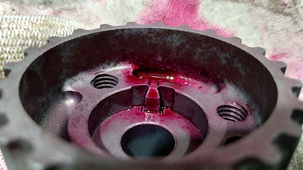

Jest prosta metoda na penetrant. Po umyciu barwnik ma wniknąć w ewentualne szczeliny, później się go "wywołuje" drugim środkiem (biały proszek, spray). Załącznik:
Komentarz do pliku: "Impregnacja" czerwonym penetrantem.
Czerwony_penetrant.jpg [ 126.78 KiB | Obejrzany 17849 razy ]
Wielokrotne próby "odczytu" i porażka. Koło umyte wodą. Źle. Później woda z mydłem. Też wszystko czerwone. Następnie zmywacz do hamulców i dalej źle (znaczy żeliwo potrafi tyle płynów wessać, że zakłamuje takie testy). Załącznik:
Komentarz do pliku: Żeliwne odlewy mogą być bardzo porowate!
Odlew_bardzo_porowaty.jpg [ 104.87 KiB | Obejrzany 17849 razy ]
Mycie po raz 5 lub szósty... Załącznik:
Komentarz do pliku: Może tym razem się uda...
Wielokrotne_mycie.jpg [ 123.6 KiB | Obejrzany 17849 razy ]
Jako-tako dopiero teraz można "diagnozować". To raczej są wżery, wciągają "trochę" barwnika i tyle. Przy pęknięciach powinien być lepszy kontrast (czerwona linia a tuż obok sucho, biało, a nie cały rejon różowy). Załącznik:
Komentarz do pliku: Może być, chyba nie pękło przy demontażu.
Jako-tako_chyba_OK.jpg [ 138.65 KiB | Obejrzany 17849 razy ]
Warunkowo uznajemy takie kółko za sprawne. Ale wżery stanowią osłabienie. Demontaż przeżyło, ale teraz przy montażu może już strzelić. Załącznik:
Komentarz do pliku: Będzie git.
Bedzie_dobrze.jpg [ 80.73 KiB | Obejrzany 17849 razy ]
Po kolejnym myciu dalej penetrant siedzi wewnątrz struktury! Strzał sprężonym powietrzem w "klin", wpust...powoduje, że ze ścianki wyłazi czerwony syf! Odlewy potrafią tyle wciągać. Stąd jest metoda impregnacji odlewów w niektórych branżach, po prostu się żeliwne części maszyn moczy w żywicach itp. Załącznik:
Komentarz do pliku: Żeliwo może być prawie jak "gąbka".
Zeliwo_napilo_sie_barwnika.jpg [ 129.85 KiB | Obejrzany 17849 razy ]

Komentarz do pliku: Punto Mk1 i GP.
Korba_P1_vs_Grande.jpg [ 90.87 KiB | Obejrzany 17848 razy ]
Komentarz do pliku: Różnice są. Położenie "wpustu" i znaków.
Korba_P1_vs_Grande_roznice.jpg [ 124.21 KiB | Obejrzany 17848 razy ]
Komentarz do pliku: Wypustki dla kół fonicznych (phonic wheel, reluctor).
Wypustki_dla_kola_fonicznego_tak_samo.jpg [ 119 KiB | Obejrzany 17848 razy ]
Koła można skręcić razem 2 śrubami. Znaki jak widać są inaczej wykonane (wpusty też). Co autorzy mieli na myśli, nie wiadomo. Załącznik:
Komentarz do pliku: Projektanci trochę przestawili znaki...po co?
Kliny_i_znaki_poprzestawiane.jpg [ 105.06 KiB | Obejrzany 17848 razy ]
Kółka można złączyć za 2 śruby, ale trzecia nie pasuje! Taka to "precyzja" jest w tej branży. A może to celowy zabieg? Załącznik:
Komentarz do pliku: Jedno z kół NIE ma rozstawu co 120 stopni.
Sruby_NIE_maja_rozstawu_120_stopni.jpg [ 103.58 KiB | Obejrzany 17848 razy ]
Niby przestawione, ale okazuje się, że wzajemny kąt między "klinem" a znakiem na kole jest taki sam, na oko 110 stopni. Czy to coś znaczy (w Grande) nie wiem, następna rzecz do ustalenia, zweryfikowania (co projektant miał na celu). Załącznik:
Komentarz do pliku: Niby poprzestawiali, ale nie do końca...
To_samo_tylko_ze_inaczej.jpg [ 101.56 KiB | Obejrzany 17848 razy ]
Czyli przestawione są koła foniczne względem wału, a nie znaki. Trzeba patrzeć co z czym porównujesz.
