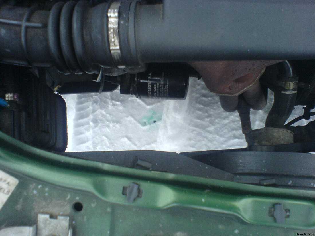

 Post #329133 Wysłany: 25 Sty 2010, 18:02;
Miejscowość: Olsztyn
Rejestracja: 22 Lis 2008,
Posty: 187
Problem w tym, że nie. Czterech chłopa leżało pod nim i do niczego nie doszliśmy... Dzisiaj kolejny krok diagnostyki, pochodzi na podnośniku i się zobaczy.
[ Dodano: 25 Sty 2010 11:42 ]
Tak wygląda wyciek.
[ Dodano: 25 Sty 2010 17:02 ]
Jest rozwiazanie! Otoz ciekla ta czarna rura co wchodzi w blok silnika. Okazuje sie, ze nie jest ona na stale przymontowana do bloku silnika, a jest tam uszczelka. U mnie wlasnie przez to cieklo.
Kropas 1995r 1.2 SX 75
"Ej ty masz bagażnik czy to tylko tuba?"
