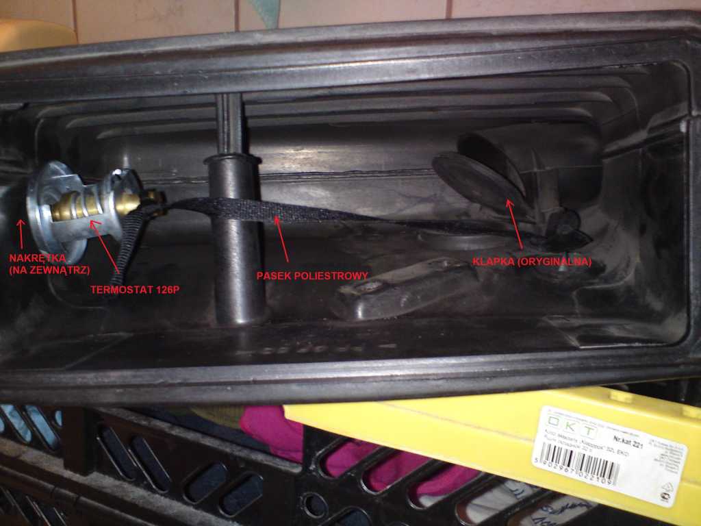

Ja właśnie rozwiązałem problem z szarpaniem na niskich obrotach. Przyspieszając czy hamując musiałem trzymać obroty powyżej 2,2 tys. Zepsuty był termostat powietrza - dochodziło do silnika za gorące powietrze. Teraz mogę startować nawet z 1,5 tys i hamować również - płynnie.

A gdzie ten termostat powietrza się znajduje? :)

Jak masz nad silnikiem dolot powietrza -tą budkę plastikową. To odczepiając dolną część, tak jak przy wymianie filtra powietrza, w środku jest termostat, wygląda jak gruby pisak ze sprężyną w środku i długą rączką otwierająca klapkę.
Przy okazji: nie da się dokupić samego nowego termostatu, tylko całą budę. W ASO mówią 640zł (!) kupiłem używkę, ale termostat był spie***, no wiecie. Zamontowałem termostat z malucha za 15zł i działa!
Potrzeba: termostat z malucha, pasującą nakrętkę (12??), kawałek elastycznej linki, odpornej na temperaturę, wiertarka. I jazda!
Tak to wygląda u mnie:
Komentarz do pliku: Patent na termostat Punto
