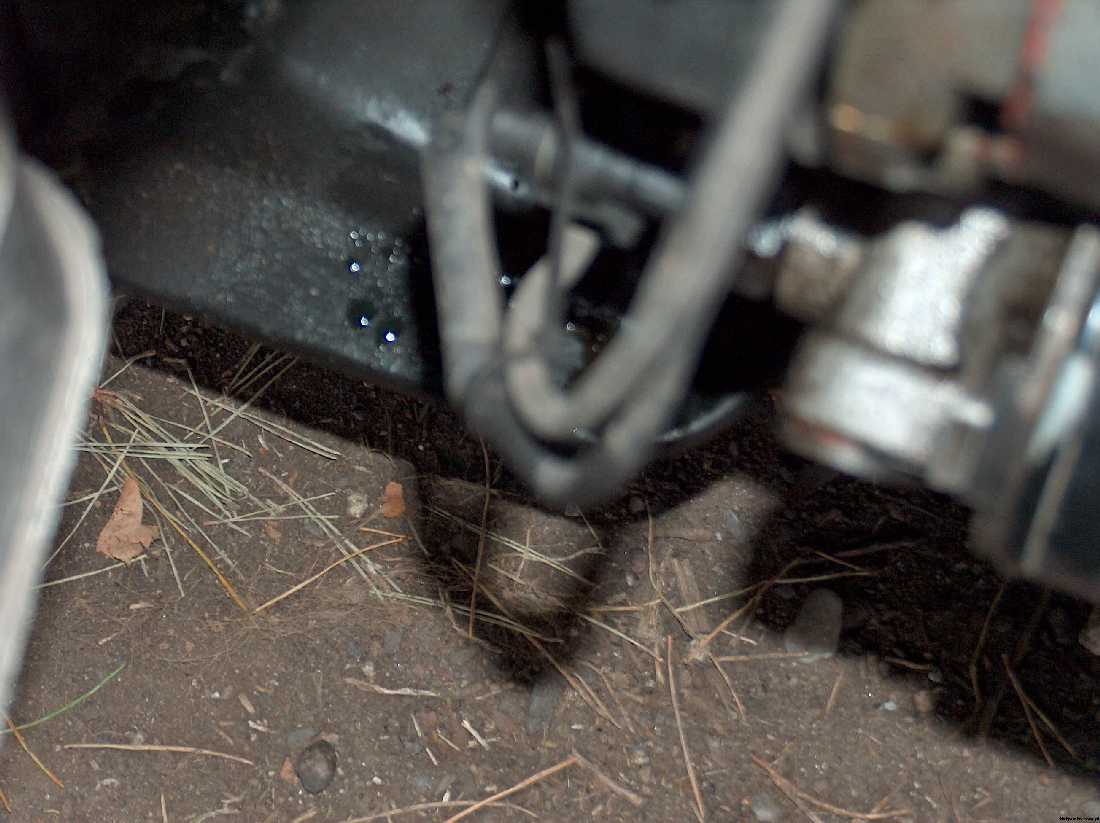

A nie masz takiego "słonego" zapachu z nawiewów? Bo u mnie też plam na dywanikach nie ma, ale wiem, że nagrzewinca minimalnie cieknie...
Może też wyciekać przez pompę cieczy, ale wtedy cieknie tylko przy uruchomionym silniku, jak jest ciśnienie w układzie... Zobaczy czy tego plastiku od zderzaka, który jest parę cm niżej nie masz zapaćkanego płynem.
O tu: Image
O tu: Image
mam podobny problem. Wczoraj wymieniałem olej + filtr. Dzis wstaje i widze plame pod filtrem. Nie moglem jakos sie zdecydowac czy to woda czy olej bo konsystencja cos pomiedzy, wiec zebralem sie do warsztatu gdzie swiadczyli mi wczoraj usluge. Powiedzieli mi ze filtr jest ok, a cieknie na lewo od niego, ze to plyn a o konsystencji nijakiej bo to glikol.
Plyn nie scieka na ten plastik, ale prawie. Cala ta metalowa podstawka przy filtrze oleju od spodu jest mokra.
Takze pewnie to ten przewod zaraz obok od plynu chlodzacego. Myslicie ze to kwestia szczelnosci przewodu? bo doradzono mi od razu ze moze to cos z pompa plynu noi juz zglupialem na ile sie przygotowac $ jak oddam samochod do mechanika.
PS. To z opisu jasne ale dla pewnosic dodam ze plyn wycieka tez przy wył. silniku :)
pozdrawiam
