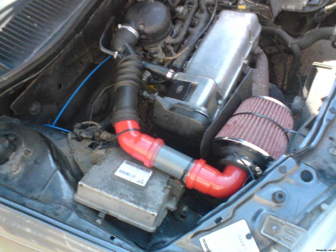

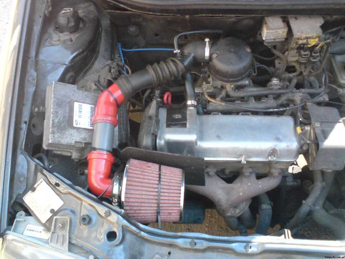

wiatm wszytkich chcilabym sie poradzic co powiedzie na tego typu montaz stozka i mam pytanie Od orginalnej obudowy idzie odma i taki cieniutki wezyk od czego on jest i do czego jest potzrebny pozdrawiam

misiek0905: dolot to nie jest taka prosta sprawa... musi mieć odpowiednio wyliczoną długość itd.
Na zdjęciach które dałeś dobre jest to, że sam filtr został oddzielony od ciepłego silnika natomiast czy jest dobrze poprowadzony to już niech jakiś nasz forumowy "tuner" oceni ;)
Co do odmy to jest ona potrzebna i są na nią specjalne małe filterki w takim układzie jak na zdjęciu.

sorry za ot ale chyba jakiś hydraulik ci się do auta dobrał :lol: Jeśli montowany na "pałe" bez wyliczeń to dał odwrotny efekt, niż taki jaki chciało się uzyskać

tak ogolnie to dal dobry efekt a zrobielmmz kolanekk poprostu taniej ale mnie interesuje ten cienki wezyk co znajduje sie za przepustanica

przyznam szczerze że śmieszy mnie taki pseudo tjunink. Założyłeś filtr który nic nie daje a wzrost mocy jest powodowany przez Twój mózg któremu sie wydaje że JEST LEPIEJ a w rzeczywistosci nic sie nei zmieniło

uświadom mnie JAKI dał efekt ?? na prawde jestem ciekawy. Bo moim zdaniem NIC nie dał a wręcz pogorszył przepływ powietrza
 Post #247815 Wysłany: 01 Maj 2009, 01:00;
Dał dobry efekt w kwestii dźwięku silnika czy efekt w postaci drobnego przyrostu mocy/momentu widocznego na wykresie z hamowni? Przy obliczaniu dolotu ważne jest ścisłe zachowanie jego pojemności w przypadku seryjnego silnika.

Mowa o silniku MPI, mam taki sam a jakoś nie widzę żadnego cienkiego wężyka doprowadzonego do puszki z filtrem. Jedynie odma jest. Na moje oko to ktoś zrobił na szybko druciarnię i teraz nie wiadomo skąd wypadł ten wężyk.
Moja rada: Ściągnąć książkę serwisową i szukać po kolei od czego jest ten wężyk. Obecne fotki nic nie mówią.

Ten cienki wężyk to też odma, tylko że inna. Zaślepienie jej może powodować zbieranie się wody w przepustnicy, ale taka ilość niezauważalnie będzie spalana w silniku. W Astrze I z gazem zatkanie powodowało równą pracę silnika :twisted:
a na tych fotkach to może i jest osłonięty filterek od silnika ale nie od najgorętszych rzeczy w komorze, od kolektora wydechowego. Ssie to gorące powietrze na maxa. Może chociaż spalanie jest mniejsze :lol:
