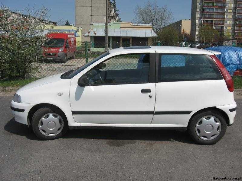

Zastanawiam się nad przyszłością mojego Puntolocika i dlatego postanowiłem go przedstawić:)
Autko z 97 roku, 1.2 75k w benzynie, przebiegu 180 tys. Do tej pory jedyne problemy jakie sprawiał to zużywające się z czasem części. Nie wariuje silnik, chodzi ładnie, nie dymi, nie ciągnie oleju, rdzy na zewnątrz ani śladu.
Mam go od ponad roku i dotychczas robiłem takie rzeczy: kompletny rozrząd, miska olejowa, chłodnica, wahacze, amortyzatory tył. Załapał się na darmową kampanię wymiany przewodów hamulcowych.
Szyberdach nie przecieka.Centralny zamek z pilotem. Radio Sony CD/MP3 z 4 głośnikami, gra bardzo przyjemnie. Prowadzi się bardzo przyjemnie i przy spokojnej jeździe w cieplejsze miesiące pali 6 litrów benzyny.
I teraz pytanie.. Trzymać i płacić za benzynę czy inwestować w gaz? Z jednej strony szkoda sprzedawać nieźle sprawujące się auto za jakieś 3-4 tys. znając życie...
