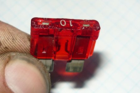

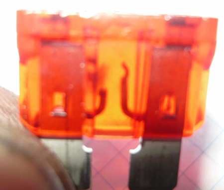

No wiec tak zokończyłem poszuiwania i nadal klaksonu brak !
Sprawdziłem przewody idące do klaksonu (trąbki ) ,wychodzące z wiżaki elektyznej za migaczem, jesttam połączenie , podpiołem sie pod złacze i puściłem pąd z aku do trąbki działa wiec przewody wychodząe z wiązki to dąbkisa na 100% dobre, ale w skrzyne z bezpiecznikami w miejscu gdzie wchodzi bezpiecznik nie ma wogóle prądu czyli gdzieś tam musi byc problem
w załąćzniku foto bezpiecznika nawet na ramce wgórnej zęsci jest podtopiony

może ten przekaźnik się przy topił i robi zwarcie.
topic20164.html
 Post #522598 Wysłany: 21 Lis 2011, 16:37;
 Temat postu: Re: brak klaksonu pilne pomocy
Rejestracja: 20 Sie 2008,
Posty: 495
Pomógł: 19
To niebieskie, ta kostka, to jest przekaźnik. Może być też jego wina - mógł się zawiesić, albo co.
Idź po kablu od trąbki i zobacz, gdzie wchodzi do kabiny (kolory zakonotuj), a później w kabinie poszukaj tych samych kolorów i idź dalej. Może znajdziesz przetarcie jakieś, zaśniedziałe styki, albo co...
