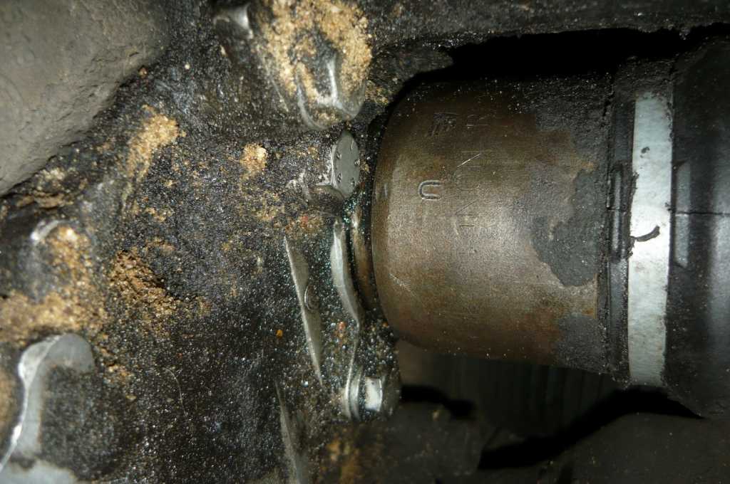

Witam w grudniu miałem wymienione sprżegło od tamej pory pod autem zawsze jest plama oleju pod skrzynia , kilka tygodni temu uzupelniłem olej w skrzyni az się wylewalo z korka i zakciłem dziś skrzynia prawie świeci pustkami,
Zaraz po mapełnieniu miałem bardzo duża plame około 40 cm obwodu jak podjechałem pod dom , teraz zawsze gdzie się zatrzymam zostaje plamka około 20cm oleju.

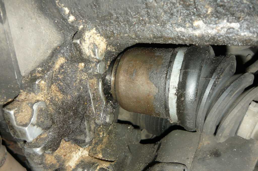

Dziś podniosłem auto i dobrze się przyjżałem mam podejrzenie ze to z półóśi , miejsca gdzie wchodzi do skrzyni , dołączone foty .
Prosze mi powiedziec czy w tym miejscu jest jakiś uszczelniącz jak tak to jaki i czy w wewnątrz skrzyni czy na półosi.
patrząc na foty prawej i lewej półosi mam wrażenia jak by lewa nie była wsadzona całkowicie w skrzynia ale nie znam sie na tym prosze o podpowiedz jak zatamować ten wyciek
Komentarz do pliku: plama jaką codzień zostawiam pod autem dla kontrasu wielkości studzienka
Komentarz do pliku: a tu praw półośka suchutka i wydaje mi sie że jest bardziej schowana do środka
Komentarz do pliku: miejsce 2
Komentarz do pliku: widok miejsca wycieku

są uszczelniacze półosi/przegubów - inny wymiar z lewej, inny z prawej
spuszczasz olej, wyciągasz przegub wewnętrzny z półosią, wygrzebujesz uszczelniacz, wciskasz nowy

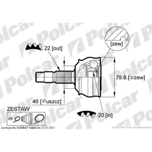

ja znalazłem coś takiego czy to będzie to ??
http://sklep.intercars.com.pl/#/dynamic ... wsk=O&msg= - USZCZELNIACZ+SKRZYNIA+BIEG%D3W+PUNTO&se=T

no nie to niejest to, najlepiej to z wyciagnietego spisac numer, chba ze ktos na forum posiada numer uszczelniacza sama czesc niejest droga tylko zeby sie dostac do tegu uszczelniacza chwile potrzeba, raczej nawet u mechanika niepowinny byc doze koszty

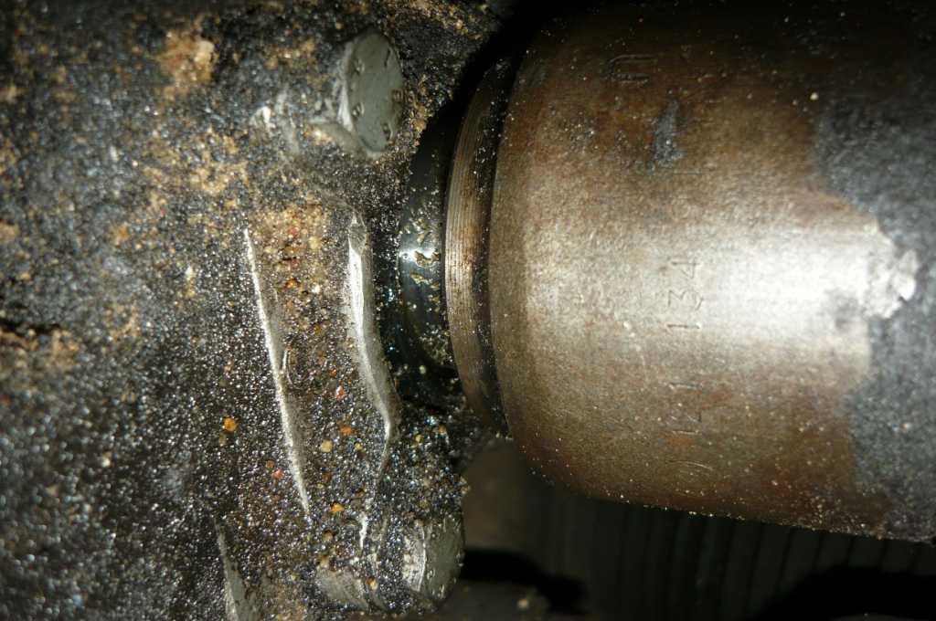

Na przedostatnim zdjeciu widac te miejsce gdzie w skrzynie wchodzi ośka kolega mi powiedział że tam jest jakąś zawleczka i możliwe że mechanik przy wymianie sprzęgła nie zabezpieczył półosi , czy jest to mozłiwe ?
Myśle ze możliwe ponieważ z drugiej strony nie widac tej części z połyskiem która rozmiarem zmieściła by sie w środku .hm i znowu dylemat .

w 1.1/1.2/1.6 jest tam pierścień sprężynujący , po wepchnięciu ma się tam zakleszczyć , a żeby wyjąc trza użyć dobrej brechy i siły dopiero wyjdzie
to z połyskiem powinno być w środku po tym ślizga się uszczelniacz , spróbuj wcisnąć go głębiej

zapomniałem dodać musisz ściągnąć gumę (osłonę to co widac na foto nr4 )-będzie tam sporo smaru, i tam delikatnie w krawędź próbuj stukać, jak nie wejdzie to musisz wyjąc i oblukać co jest nie tak :wink:

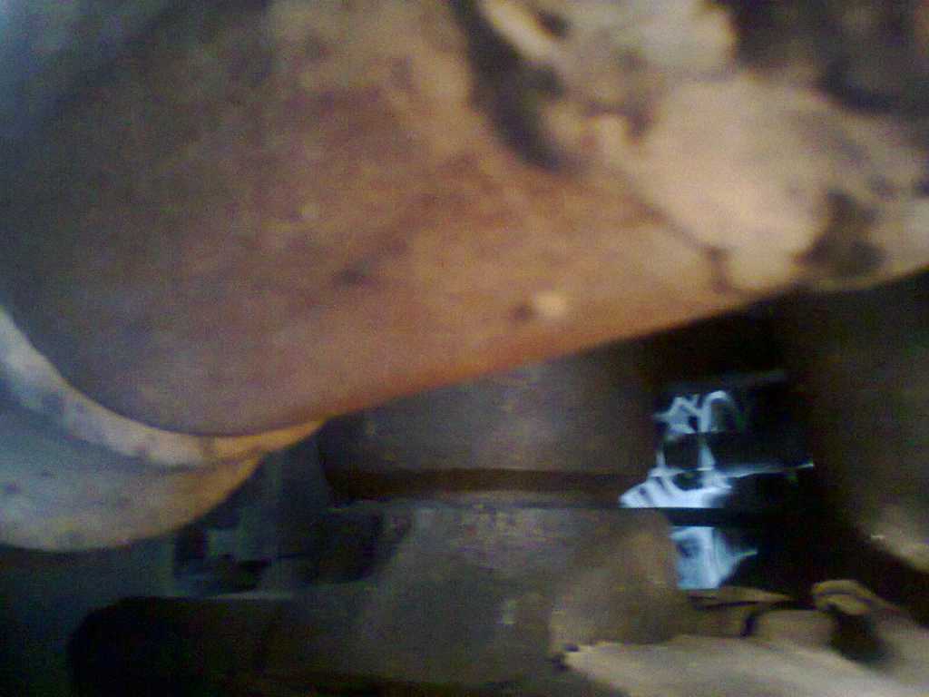

a tu na foto widoczny jest przegub gdzie tam jest miejsce na zawleczke
Komentarz do pliku: przegub 1,2 ale taki sam jak w 1,1

orgazmorajder podałeś zdjęcie przegubu zewnętrznego, czyli nie tego o którym mowa w temacie, ale i on ma seger zapobiegający zsuwaniu półośki
na 1 foto przegub od strony skrzyni z widocznym pierścieniem zabezpieczającym na wieloklinie,
na 2 foto przegub zewnętrzny z segerem

No to wszystko jasne wina wycieku oleju była niedokońca wciśnięta półoś , co widać na załaćzonych fotach.Półośka faktycznie weszła lekko wepchnołem ją jednym mocnym zaparciem się.
Kolejna rzecz sprtaczona przez mojego mechanika chyba czas zmienić go :twisted:
nadloe foty przed i po mam nadzieje ze juz n ie wyjdzie że to było po winie mechanika a nie np zurzycia materiału w poniedziałek kupie olej uzupełnie do korka i okaże się czy wszystko trzyma jak należy , ale wyjade sie że tak bo póbowałem ja wycisnoć i sie nie dąło :)
