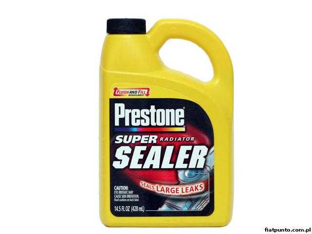

 Post #270917 Wysłany: 08 Lip 2009, 17:09;
Miejscowość: Grudziądz
Rejestracja: 31 Paź 2008,
Posty: 189
Polecam płyn do uszczelniania chłodnic Prestone. Ja mam nieszczelność na samym dole chłodnicy, leciało tylko wtedy gdy w układzie było wyższe ciśnienie, jak był zimny to nie było śladu wycieku. Najpierw użyłem proszku do uszczelniania, wsypałem go mniej niż zalecała instrukcja i było wszystko ok. Na wiosnę zmieniłem płyn chłodniczy, nie dawałem żadnego uszczelniacza i wyciek znowu się pojawił. Tym razem użyłem właśnie płynu Prestone i wszystko jest jak najbardziej ok. Mimo wielokrotnego stania w korkach i jazdy w dłuższych trasach samochód ani razu się nie zagotował ani nie miał jakiś innych problemów z układem chłodzenia a płynu ani kropelki nie ubywa. Tak że mogę z czystym sumieniem polecić ten płyn a historie jak to nie którym użytkownikom pozapychało kanały czy nagrzewnice można między bajki włożyć. Po prawidłowym użyciu nic złego się nie stanie.
W instrukcji pisało żeby całą buteleczkę wlać, ja wlałem 3/4, na rozgrzanym silniku i przejechałem ok. 20 km. z włączonym ogrzewaniem. Dlatego też polecam taką procedurę, nic złego się wtedy na pewno nie stanie.
