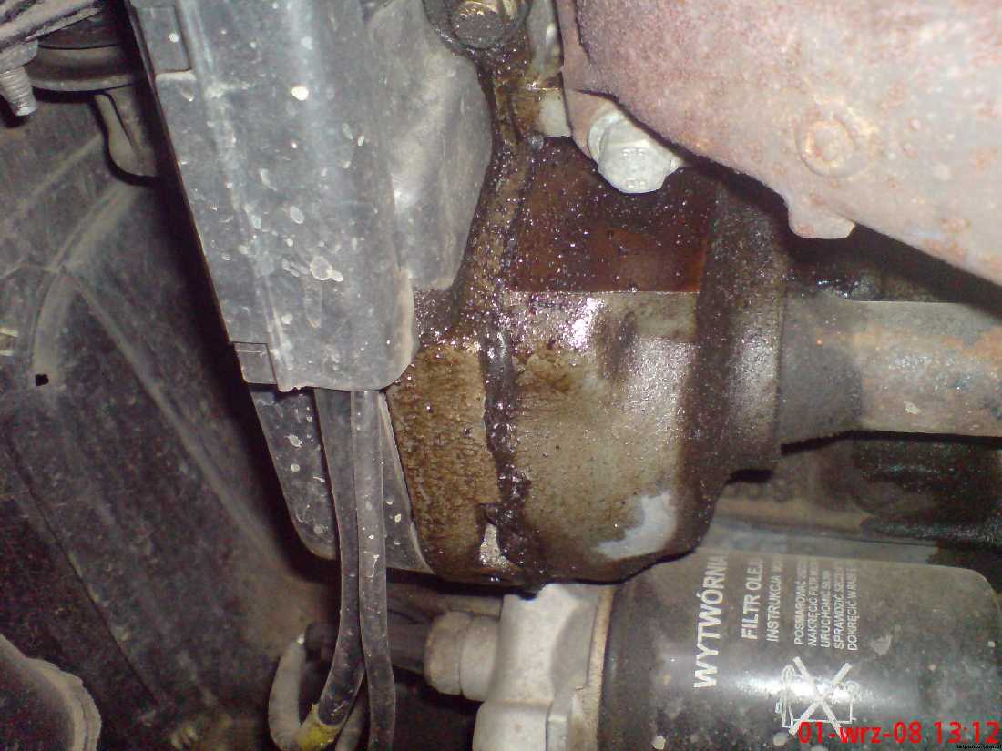

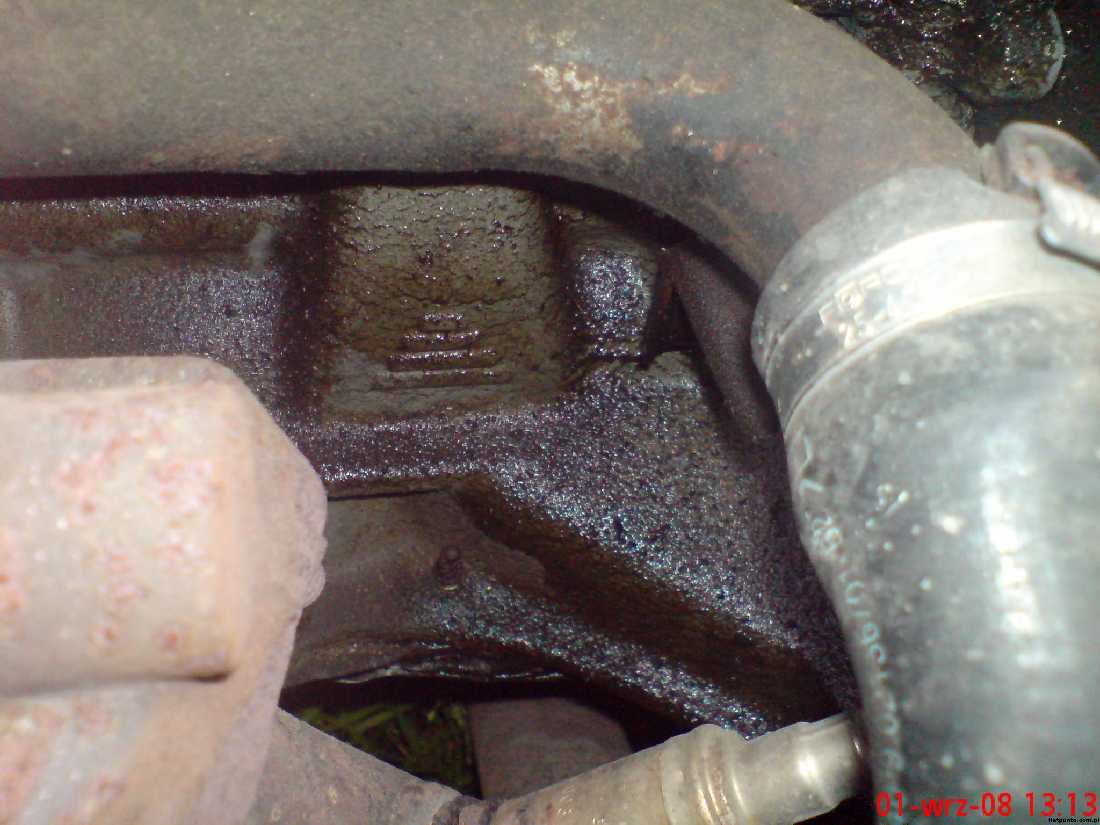

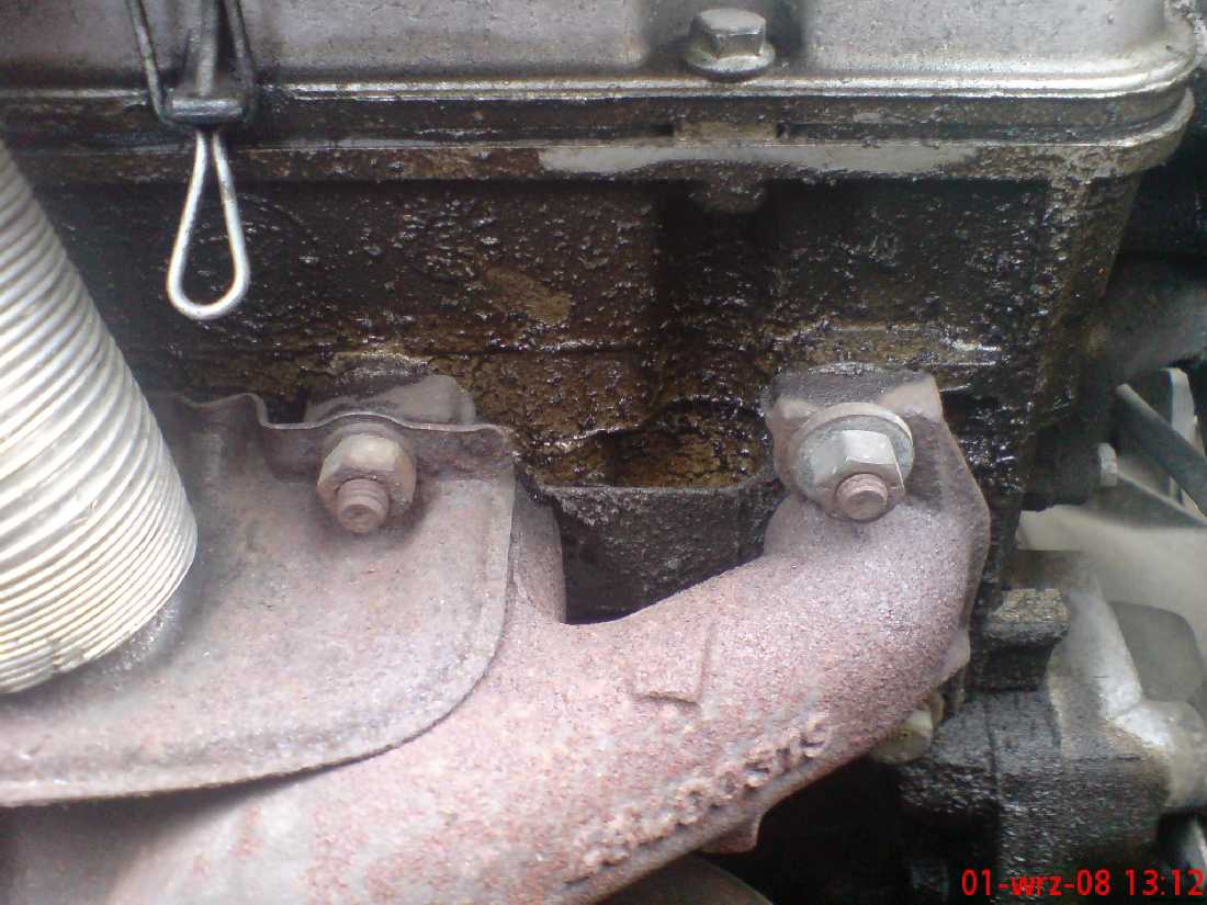

mam takie pytanie odnośnie wycieków/parowania obudowy silnika. Jak załączyłem na zdjęciach, od klawiatury idąc w dół na obudowie silnika jest taki stały zaciek jakby oleju który łącząc się z kurzem robi niezbyt ciekawy wygląd. Czy to normalne, że obudowa tak powinna wyglądać, czy coś u mnie puściło i tak się sączy. Zaznaczam, że z tyłu już nie ma aż w takiej postaci, natomiast przednia część obudowy jest cała zawalona. Dodam, że nie mam ubytków oleju w silniku, czy obudowa może w ten sposób parować? może system chłodzenia się nie sprawdza?

mi to wyglada na uszczelke klawiatury ...
 Post #164215 Wysłany: 01 Wrz 2008, 15:50;
mnie też sie tak spocił jak mi pod klawiaturą uszczelka poszła :)

W sensie ta od dekla?
Jaką uszczelkę polecacie i czy trudno to zmienić samemu?
 Post #164220 Wysłany: 01 Wrz 2008, 16:18;
od klawiatury... uszczelka pokrywy zaworow ... 4 sruby i wsio :) wlasnie ide do garazu u siebie to zrobic :E

Uszczelka pokrywy zaworów ERLING cena ok. 13,00 zł w InterCars
Najlepij, gdyby miała 3 wręby na dolnej powierzchni.

zadna nowosc :P poza tym juz niejednokrotnie bylo mowione :) uszczelka pod pokrywa klawiatury a mianowicie jej wymiana powinna pomoc :)

Na fotkach nie widać, żeby stopki były podpilowane, wię warto to zrobić. Ale to jest dokładnie opisane. Na 99% , że nie bedzie ciekło. Do tego niektórzy podklejają silikonem.
 Post #164393 Wysłany: 02 Wrz 2008, 00:20;
ja mam stopki delikatnie poszlifowane ale tylko delikatnie i robione na specjalnej gladkiej plycie za pomoca specjalnej pasty polerskiej do aluminium zeby wszystko ladnie rowno zeszlifowac ale w stosownym stopniu.... poza tym silikonu tez troche uzylem ale to zaledwie troszke wzdluz calej uszczelki ;)

a tak przy okazji ... po tych fotkach widac ze oprocz wymiany uszczelki przydalo by sie porzadne czyszczenie silnika :E

Żaden Elring Panowie pod klawiaturę :D przerabiałem ten temat. Kupiłem oryginalna uszczelkę Fiata i zapomniałem że miałem jakieś wycieki oleju. Nie używać silikonu pod uszczelkę na wszelki przypadek :D

mariano italiano dlaczego jesteś przeciwny używania silikonu :?: Nawet w serwisie tak uszczelniają.
