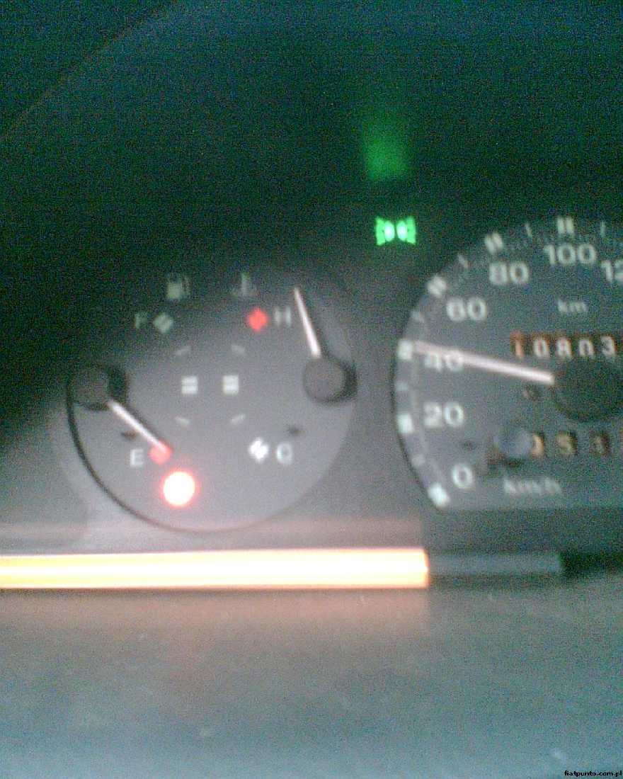

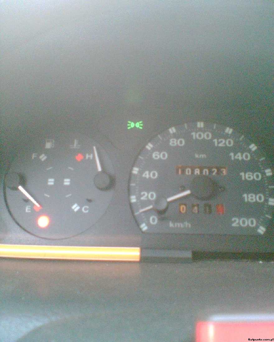

A tak to wyglądało:
Tak p.s te wskazania nie są prawdziwe... woda dopiero sie zaczeła gotowac jak kreska dochodzila do czerwonego a jak by wskazówka dobrze wskazywała to juz by sie w połowie gotowała...
Pewnie przez tą wode spierdo***em sobie pompe wody :[:[ :/
Szkoda gadac...
A właśnie wlałem mu płynu... :/
