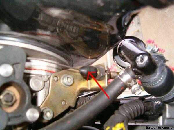

Mar90 napisał(a):
podwyższa obroty do 3 tysięcy i tak się utrzymuje przez jakiś czas
za takie incydenty czasem odpowiedzialna jest słynna gumka na zakończeniu linki gazu przy przepustnicy

rzel napisał(a):
A mógłbyś to trochę bardziej rozwinąć? Możliwe że to to ale nie wiem jak się do tego zabrać xD

Mar90 napisał(a):
rzel napisał(a):
http://fiatpunto.com.pl/topic27648.html
W tym temacie o gumce jest. :)
proszę bardzo

Już sprawdziłem. To nie gumka.
