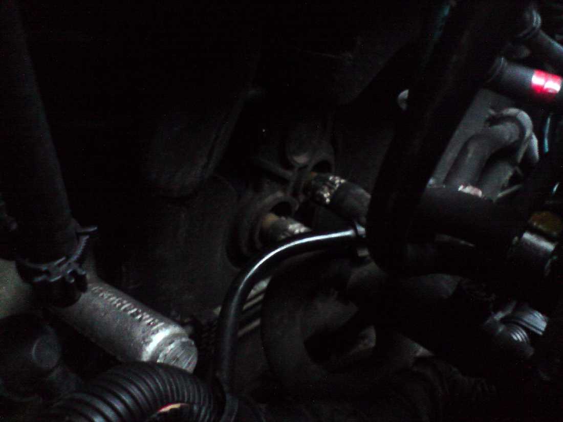

 Post #332733 Wysłany: 05 Lut 2010, 15:01;
Miejscowość: Gdańsk/UK
Rejestracja: 18 Sty 2010,
Posty: 25
no to widok na nagrzewnicę u mnie, czy ktoś może zaznaczyć na fotce który to odpowietrznik....

 Post #332739 Wysłany: 05 Lut 2010, 15:33;
Rejestracja: 27 Sty 2010,
Posty: 22
zaznaczyłem na czerwono
 Post #332786 Wysłany: 05 Lut 2010, 18:28;
Posty: 25
ok dziękuję, jakoś udało mi się tą plastykową nakrętkę odnaleźć:), najpierw był wulkan z wody i powietrza...potem miarowo woda wyciekała to zakręciłem kurek...uzupełniłem płyn i zobaczymy czy dalej będzie to się powtarzało czy nie... jak znowu się zapowietrzy to będzie zabawa z szukaniem nieszczelności...
