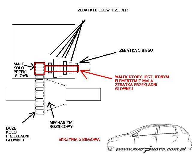

Teoretycznie jest mozliwosc zalozyc po skroceniu walka mechanizm roznicowy od 6 w 5 . Ale odwrotnie raczej nie bardzo . A co najwazniejsze ! Mechanizm musi miec dwie dopasowane zebatki przekladni glownej . Przy innym przelozeniu duzej nie zazebi sie ona z malym kolkiem . Zeby jakos pokazowo wyjasnic w czym sa roznice zrobilem takie szybkie rysunki .

Patryk80 napisał(a): mrider napisał(a): Jak widać pozostaje praktycznie tylko kwestia mechanizmu różnicowego i coraz bardziej jestem przekonany że zamiana różnicówek jest możliwa. Teoretycznie jest mozliwosc zalozyc po skroceniu walka mechanizm roznicowy od 6 w 5 . Ale odwrotnie raczej nie bardzo . A co najwazniejsze ! Mechanizm musi miec dwie dopasowane zebatki przekladni glownej . Przy innym przelozeniu duzej nie zazebi sie ona z malym kolkiem . Zeby jakos pokazowo wyjasnic w czym sa roznice zrobilem takie szybkie rysunki .
No! Właśnie o to mi chodziło  Masz może więcej danych co do tych skrzyń? Np. ilość zębów i/lub średnica koła zębatego wałka głównego... Btw. rysunki z AutoCAD-a?

rysunki to zrobilem chwile wczesniej  . Nie mam wymiarow . Po prostu klika razy robilem u siebie skrzynie i wiem jak to wyglada w praktyce .
_________________ www.team50.pl

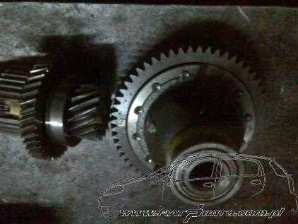

no dokladnie  chodzilo mi o wizualne pokazanie problemu ....
po lewo widac wspomniany walek z mala zebatka . Mozna dluzszy od 6-stki skrocic i wlozyc do 5-tki ale nie przedluzysz krotszego od 5-tki zeby go wlozyc do 6-stki .
