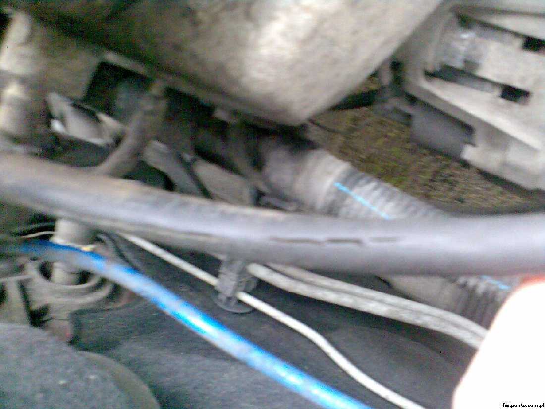

witam.Mam ten sam problem co wy,mój punciak jak go rano odpalę to to strasznie głośno chodzi i obroty falują,jak za szybko puszcze sprzęgło to mi zgaśnie.Podczas jazdy strasznie się muli i dusi i nie ma mocy.po rozgrzaniu obroty są ok i na biegu jałowym wynoszą 900,ale nadal się susi przy przyspieszaniu.Dzisiaj zaobserwowałem ze mam popękany wężyk który idzie od filtra powietrza i wpada bodajże do wtrysków
Czy on może być powodem tego ze nim tak szarpie :?: Moje punto to 1,2 75KM bez LPG.sorki za jakość zdjęcia.
