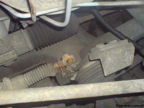

miałem podobny problem z tzw jabłuszkiem, bo i takie nazwy są stosowane, i nie wymieniałem tego elementu, tylko mam złapane drucikiem i daje radę:). Do wymiany tego elementu idzie raczej cała linka, ale pewny nie jestem. Wieczorem podeślę fotkę jak to u mnie wygląda.

u mnie wygląda to tak:
Prosty zabiek ale skuteczny, wytrzymało już roczek:)
Miałem awarię przewodów hamulcowych i przy wymianie chyba mechanikowi się troszkę ulało, bo zaczyna korodować...

Ja moje smarem zawaliłem, i to pokazane na zdjęciu i to sztywne. Smar nie przepuści wody i zabezpieczy ;) Thomas poradził, toteż tak uczyniłem :P

Courage: akurat smar nie ma nic do tego o czym tu jest mowa ;) Tam jest przegub, gdzie na metalową kulkę jest nasadzona linka z plastikiem i ten plastik się z czasem wyciera i dlatego linka spada a nie z powodu wody ;)
