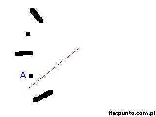

Zastanawiam sie czy moj czujnik dobrze dziala, otoz jak silnik troche pochodzi na postoju to wentylator sie odpala etc - ogolnie zachowuje sie jakby wszystko bylo OK.
Problem lezy w polozeniu wskazowki na tablicy zegarow, zastanawiam sie czy ona nie jest czasem za nisko, jesli sadzicie ze jest cos zle to prosze o ew. sugestie - nie wiem, czujnik do wymiany? (czy to ten w chlodnicy?)
"Podgladowy" obrazek ponizej, podczas normalnej jazdy wskazowka jest ze 3mm ponizej punktu A, wentylator sie zapala w momencie najechania wskazowki na punkt A.
Pozdrawiam,
Dzieki

no to faktycznie cos nie tak
generalnie w kropkach 90 stopni czyli poprawna temp pracy silnika jest w twoim punkcie a na natomiast wentylator powinien sie włączyć jakoś pomiędzy punktem a a połową , bliżej połowy
sprawdz czy masz termostat ok - jak masz ok to ja bym to olał - moze poprostu czujnik ten od pokazywania temp na desce (to nie ten sam co włącza wentylator) pomału sie kończy i temu pokazuje ci wszystko paręnaście % niżej

u mnie znowu utrzymuje temp. powyżej punktu A wentylator startuje jak wskazówka jest w połowie w chwili obecnej chłodnice mam z 1.1 a jak miałem z 1.2 75 to trzymał na punkcie A ale wentylator włączał się tak samo

Ogolnie silnik chodzi OK, wentyl sie nie odpala podczas jazdy to faktycznie moze cos z ta wskazowka, czujnik jeszcze jakos sprawdze :)

pyzatym jak ci tyle pali to termostat raczej ok wiec prawdopodobnie sam czujnik temp - olewka ;D
