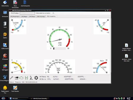

A jeśli chodzi o sondę. Podłączyłem ostatnio go pod kompa i pokazało mi takie błędy:
### Opis błędu [Status] ###
O13: Skład mieszanki [V] [S]
└ na maksimum zubażania
F3: Pamięć ROM [V] [S]
└ błąd (L)
F6: Czujnik położenia wału [V] [S]
└ błąd (L)
Czy jeśli mają status zapisany to oznacza, że są wykasowane? Bo sie trochę gubie w tym.
EDIT

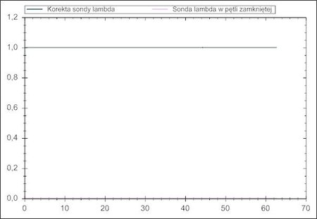

Pisaliście wcześniej o sondzie. Podłączyłem dziś go pod kompa, silnik rozgrzany. I tak jak na wykresie, korekta sony cały czas 1. Czy tak powinno być.
Załączam też drugi screen z wykresów. Prawy dolny róg to wskazówka sondy, dodam, że stoi ona cały czas w miejscu i nawet nie drgnie.
I nawet na dole gdzie jest znaczek lambdy to jest on czarny, czyli sonda nie pracuje, gdyby pracowała byłby zielony.
Czy walnięta sonda może mieć jakiś związek z brakiem mocy?

Z tego co wiem to sonda po podpieciu do kompa musi chodzic, jak stoi w miejscu to znaczy ze walnieta.
Moj Kropek topic38064.html
 Post #615125 Wysłany: 26 Wrz 2012, 21:34;
 Temat postu: Re: Ubywa oleju, kopci na biało
Rejestracja: 19 Gru 2011,
Posty: 372
Jak sonda z początku coś ruszała a pozniej przestała juz całkowicie to sonda do wymiany... Sam tak mialem wykazywał chwilowo a pozniej poszedl się walić;/ i trzeba było kupić nowe :]

A ten screen z wykresem. Tak powinno być, że korekta ma cały czas stan 1 ? Tak jest poprawnie?
Może ktoś z was zarzucił by screenem z wykresem pracy swojej sondy.

Sonda powinna falować tak jak na obrazku to jest wykres z internetu
a czy na LPG sonda pracuje owszem że pracuje.

Dałeś wykres korekcji sondy a nie jej wartości.
Obliczony współczynnik lambda powinien odpowiadać za wartości z sondy. Nie mam PI, ani niczego co bym odczytał przez IAW, więc 100% pewności nie mam.
Tyle, że w IAW Scan nie ma takiej pozycji. Jest tylko korekta Sondy i Sonda w pętli zamkniętej
