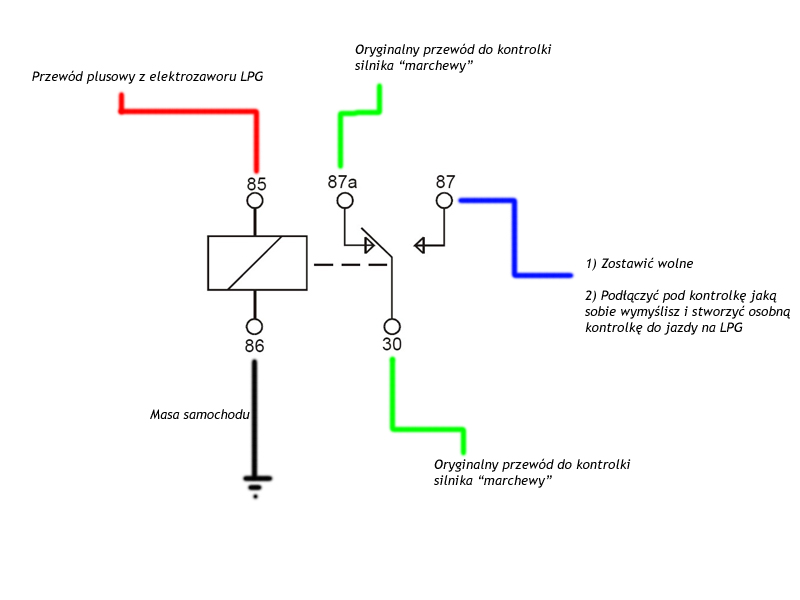

Ok zaczynamy zabawę:

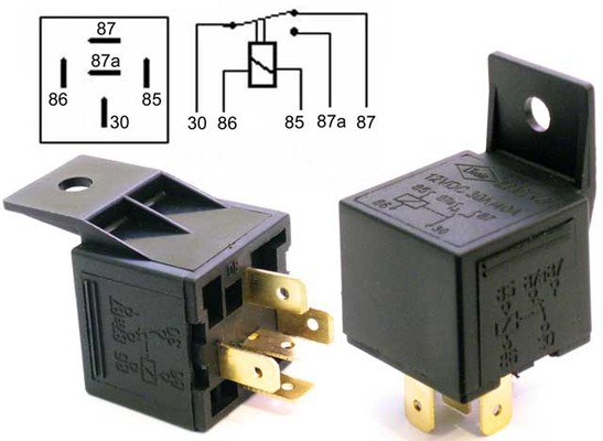

Kupujesz przekaźnik z podstawką taki jak na fotce: (WAŻNE ma mieć styki 87 i 87a ) konektorki, przewody, taśma izolacyjna, wiadomo. Najlepieij byłoby wszystkie połączenia lutować ale jak nie masz jak lutować to skręcić i też będzie dobrze.
A tutaj nasz schemacik:
Moje objaśnienia:
Wszystko robimy na wyłączonym silniku !
Rozpoczynamy zabawę od wyjęcia licznika( będzie łatwiej pracować). Lokalizujemy przewód od "marchewki" zdaje się że jest on fabrycznie zielono-czarny lub niebiesko-biały(nie pamiętam) sprawdź po ścieżkach na liczniku które idą do kontrolki. WAŻNE musi to być przewód "plusowy" do kontrolki. Ok gdy już wiesz który to przecinasz go i narazie zostawiasz.
Teraz odkręcasz klapkę z bezpiecznikami i lokalizujesz sobie jakieś miejsce do montażu przekaźnika. Jak już znajdziesz miejsce uzbrajasz go w przewody jak napisałem na schemacie. Kolory dowolne ale masę najlepiej daj czarną.
MASA(czarny przewód) - podłączasz do karoserii samochodu, jak odchylisz wykładzinę podłogową to zobaczysz punkt masowy na lewym słupku, możesz tam podłączyć
Zielone przewody - W tym miejscu podłączasz przecięte (jak napisałem wyżej) przewody od kontrolki
Niebieski przewód** - W wersji podstawowej nie dotykasz i zostawiasz bez konektora, bez kabla itp.
Czerwony przewód - Podłączasz przewód do przewodu plusowego na elektrozaworze LPG ( może być na reduktorze, może być na filtrze o ile masz oddzielnie ) WAŻNE żeby był to plusowy przewód, sprawdzić miernikiem lub żarówką ;)
Przejść z kabiny do komory silnikowej można przez przelotkę nad pedałami ( jak położysz się na podłodze u kierowcy i zaświecisz w górę zobaczysz gumową przelotkę do której wchodzi duża wiązka kabli. ) bierzesz drut na jeden koniec zaczepiasz przewód do przeciągnięcia a drugą stronę wbijasz w gumę ( obojętnie w którym miejscu i tak wyjdzie pod maską ) wyciągasz pod maską i podłączasz do elekrozaworu jak napisałem wyżej.
Ładnie układasz przewody, też pod maską, spinasz opaskami czy jak tam sobie wymyśliłeś. Montujesz przekaźnik na gotowo. Zakładasz licznik i klapke bezpieczników.
Odpalasz silnik, przełączasz na LPG i nie świeci "marchewa". Należałoby o tym powiadomić kupującego że w samoochodzie jest tylko "emulator kontrolki" a nie wtrysków :D
Na benzynie oczywiście kontrolka działa normalnie i pokazuje tak jak ma być seryjnie :mrgreen:
**Niebieski przewód wersja 2 - bierzesz kawałek przewodu, oprawkę do LED + LED i montujesz gdzieś na desce. Masz bajerancką kontrolkę która świeci tylkopodczas jazdy na LPG ;) oczywiście drugą nóżkę LED do masy samochodu
Tutaj musisz pomierzyć napięcie jakie idzie do kontrolki i obliczyć rezystory potrzebne dla LED'a więc to już jest troszkę wyższa szkoła jazdy.
Uff mam nadzięję że zrozumiało to napisałem. Jaby coś to z pytaniami pisz na priv ;) Rób wszystko z głową i przemyśl wszystkie połączenia dwa razy
