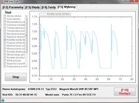

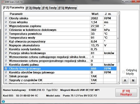

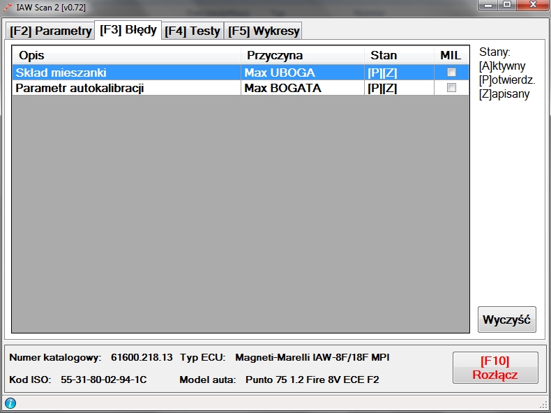

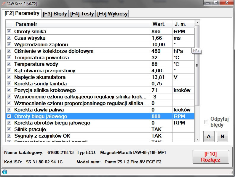

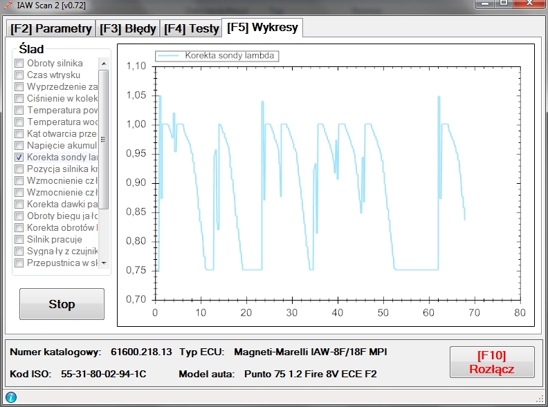

Mam podobny problem - z tym że dzieje się to zarówno na PB jak i na LPG. Zapala normalnie, nie gubi zapłonów, powyżej 3,5 tys. obr/min też przestaje szarapać. Nie dzieje się to też cały czas, czasami mocniej szarpie, czasami słabiej i tylko podczas przyspieszania.
parę screenów z IAW Scana:
co powinienem sprawdzić jeszcze ?

Głowy nie dam, ale ciśnienie w kolektorze na biegu jałowym, chyba powinno być ~250hpa. Jeśli mam rację to znaczy, że gdzieś łapie lewe powietrze.
Jeśli opowiadam głupoty - wybaczcie :mrgreen: . Brak snu daję się we znaki... ;)
P.S. Nie loguj wszystkiego naraz - program lubi się wtedy gubić...
