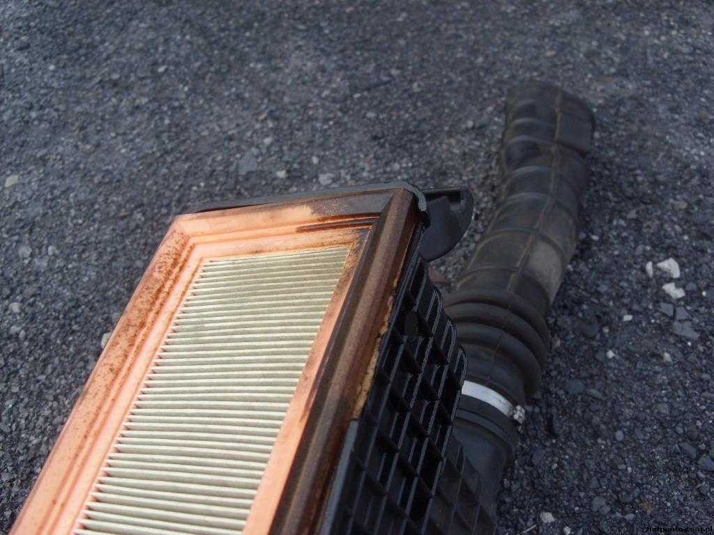

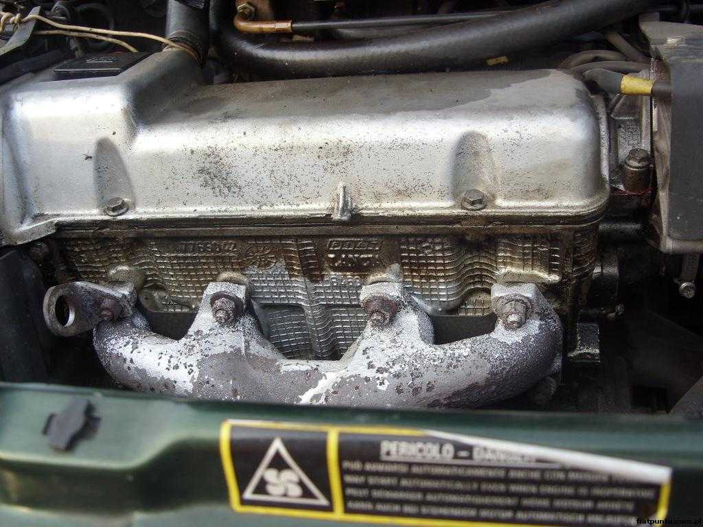

Mi też cieknie...
Image Image Image
Jakiś czas temu ( chyba październik zeszłego roku) miałem wymianę uszczelki pod głowicą, bo ją kompletnie szlak trafił. Płyn chłodniczy szedł do oleju. Olej zaś poszedł do świec, dlatego szarpało autem. Nie było obiegu wody, dlatego kontrolka temp. silnika stała dębem. Przy tym wymieniono pierścienie i inne części. Zapłaciłem za naprawę sporo- 760 zł. Jeździłem sobie do teraz. Dwa dni temu dolewałem płynu do spryskiwaczy i widzę, że blok silnika jest brązowy- brązowy od oleju. Pojechałem do mechanika od kolegi spytać jak sprawa wygląda ( mój mechanik urlopuje). Powiedział, że prawdopodobnie uszczelka. Ja na to, że wymieniałem ( jak pisze na paczątku). Ponoć ten mój nawalił, bo nie planował głowicy :? Mam totalną załamkę, bo czeka mnie kolejna nietania naprawa. I szczerze zastanawiam się, czy dalej to ciągnąć? Oczywiście nie wcisnę auta komuś w takim stanie. Dokonam naprawy, ale czy to się jeszcze może powtórzyć. Kwota takiej naprawy to dla mnie rata za OC, bo auto mam na siebie ( zwyżka za wiek, prawo jazdy rok, także nieweseło). Co Wy zrobilibyście na moim miejscu?

Ci cieknie z pokrywy zaworów, a nie z pod głowicy..chyba ze z głowicy tez..Znów sie płyn miesza?
Jak z pod pokrywy to spiłuj stopki i spokoj do konca...... Nawet nei musisz zmienaic uszczelki na nową...

Posty: 98
W moim przypadku okazała się, że nie cieknie spod głowicy, lecz z pokrywy zaworów. Wystarczy wymienieć uszczelkę :) Już ją kupiłem ( 9 zł). Chyba będę sobie mógł pozwolić na zakup felg aluminiowych :)
