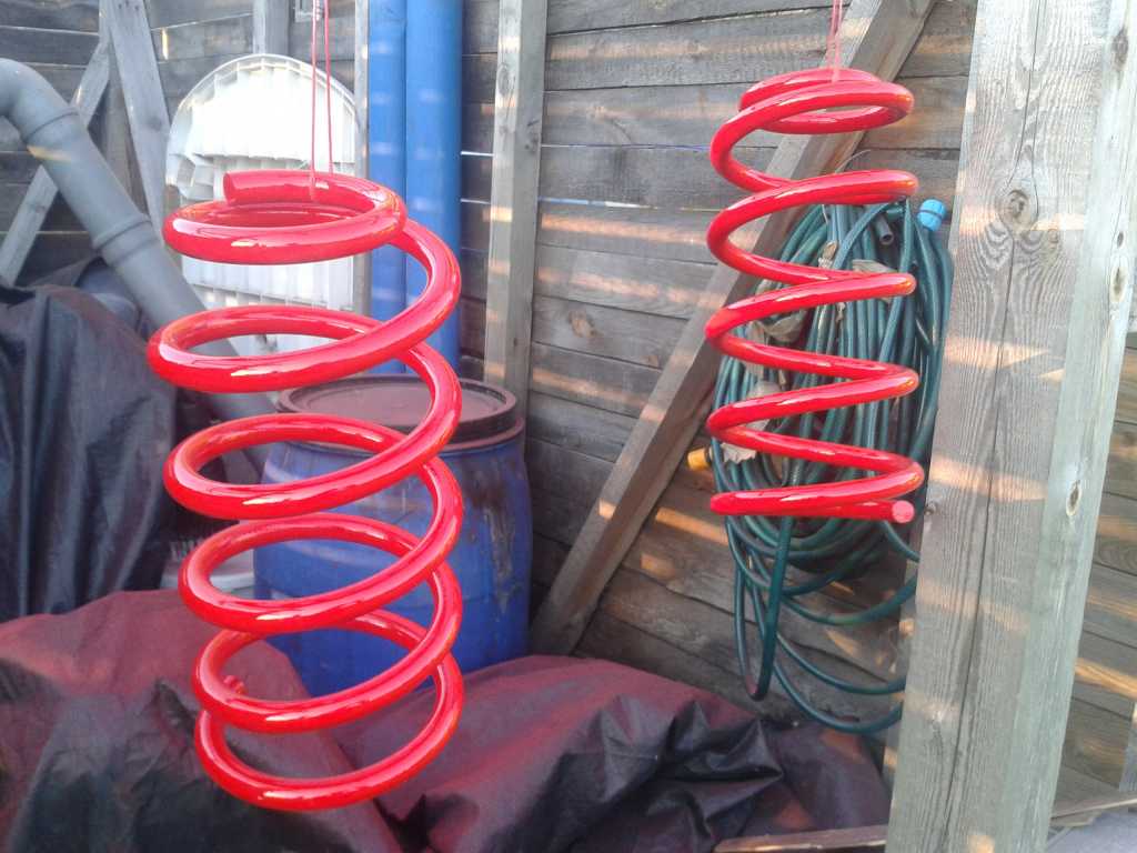

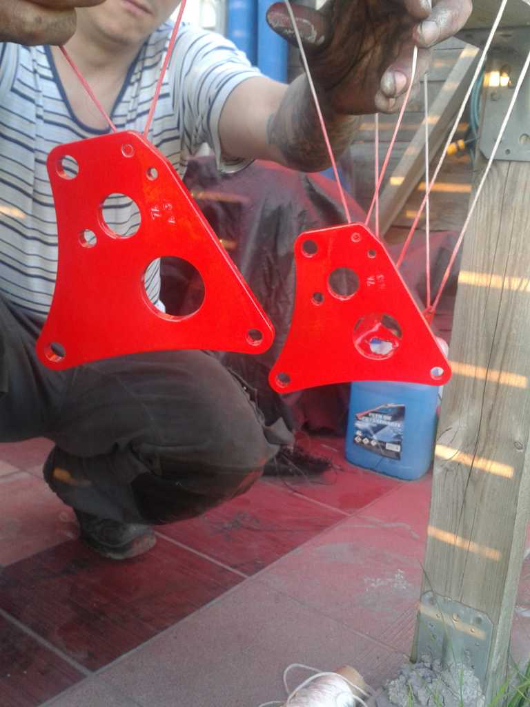

[ Dodano: 12 Cze 2013 21: ]
kzabawny napisał(a):
lukk napisał(a):
Myślę że dobrą linię obrałeś najpierw rozebrać silnik i zobaczyć co tam w środku siedzi a dopiero potem montować w furce.
panewki , wał głowica kompletnie i szlif + nowe tłoki , pierścienie , wałek sport a potem w autko no i oczywiście dół do malowania piecowego , pokrywy malowane + chrom mam nadzieje że do listopada wyrobię :D
oto nowe sprężynki robione na zamówienie i flansze na tył do tarcz teraz czekam na zaciski i montaż :D
