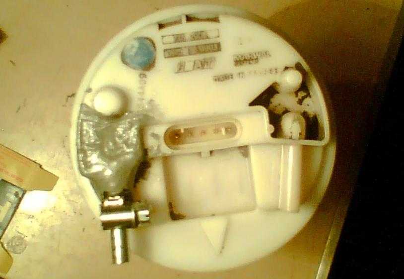

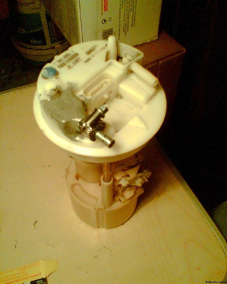

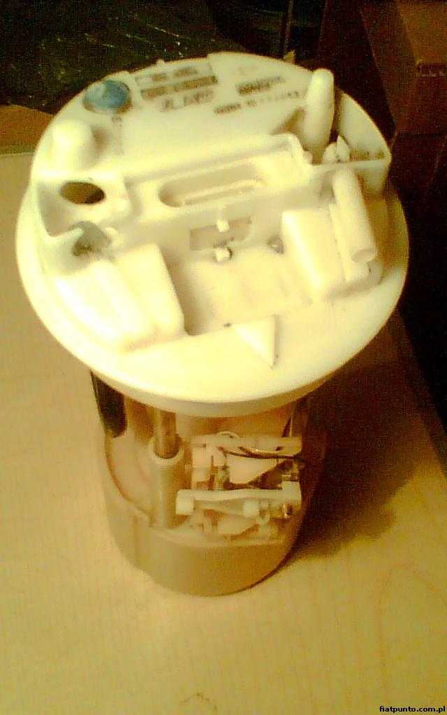

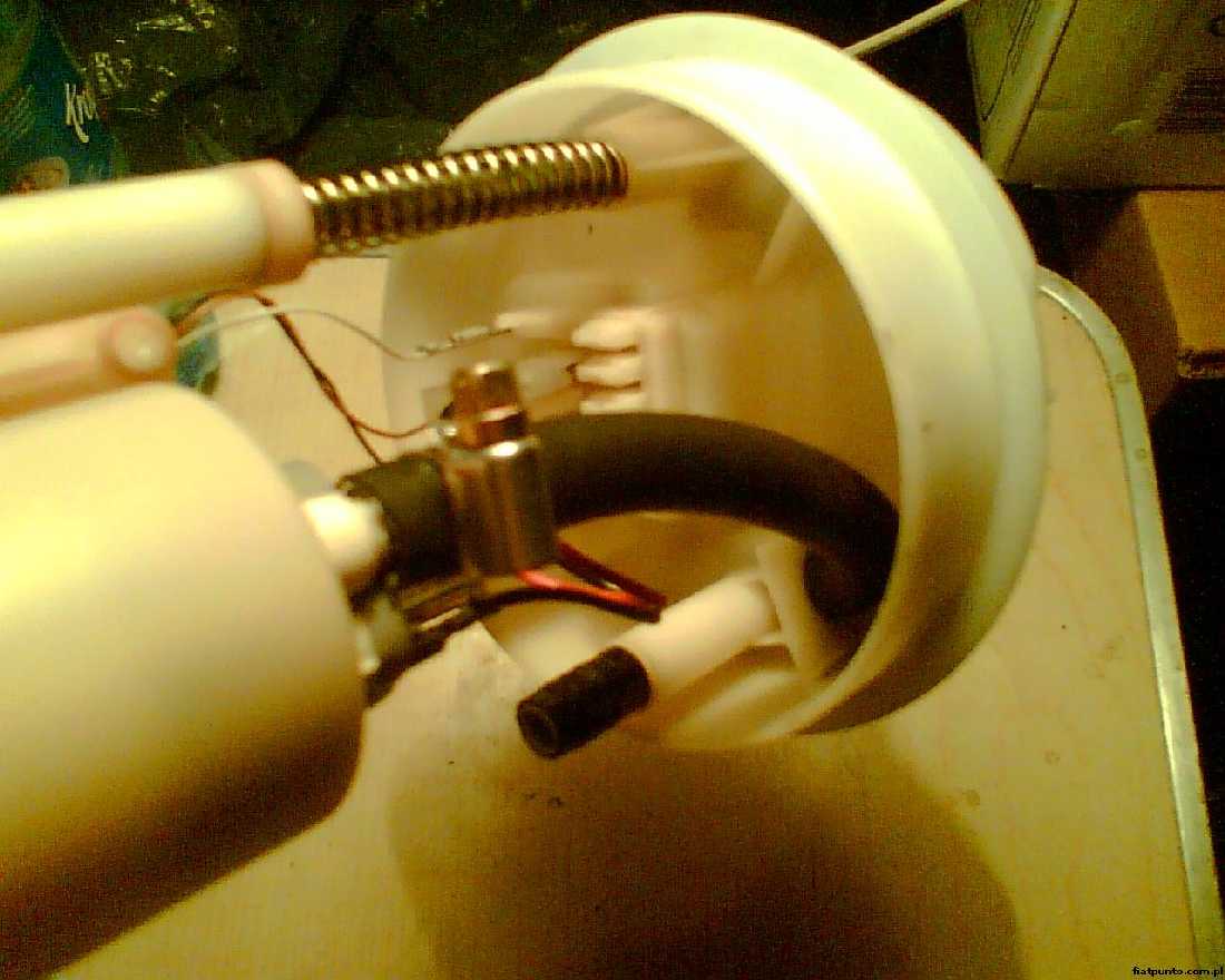

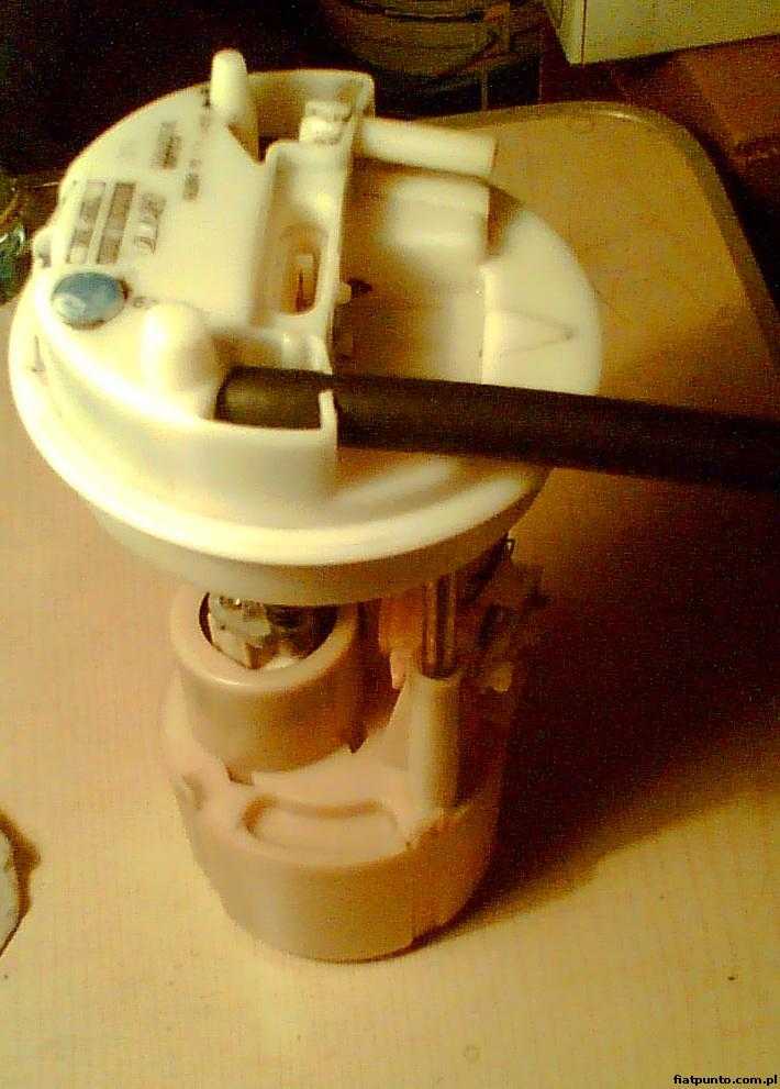

Witam forumowiczów.
Z racji tego, że przydarzyło mi się to co jak zdążyłem się zorientować wielu przede mną a mianowicie złamanie plastikowego krućca w pompce paliwowej, chciałbym pocieszyć domorosłych majsterkowiczów, że w prosty sposób i niewielkim kosztem można pompę naprawić.
Zmodernizowałem nieco pomysł forumowicza: lukasz.mrozik, http://fiatpunto.com.pl/topic8456.html?highlight=pompa%20paliwa, który okazał się bardzo dobrym i pewnym rozwiązaniem problemu złamanego krućca.
Moja innowacyjność polega jedynie na sposobie wywiercenia dziury w plastikowej obudowie pompy (do czego użyłem wiertła fi 12 ale należy oczywiście dopasować do grubości zastosowanego wężyka) i uszczelnieniu zamontowanego gumowego wężyka (tu użyłem kleju Poxipol ale może być też inny odporny na działanie benzyny). W wężyk na wylocie włożyłem metalową rurkę i ścisnąłem zaciskiem. Wszystko trzyma 100x lepiej niż oryginał.
Zaoszczędziłem dzięki temu trochę kasiorki, którą mogłem przeznaczyć na droższe prezenty :) Powodzenia!
Dla zobrazowania załączam fotki (niestety trochę słabej jakości bo miałem pod ręką tylko telefon jednak istota sprawy powinna być zrozumiała.
Jeżdżę na tym już od 2 tygodni i jak na razie (odpukać) nic się nie dzieje a autko myka jak szalone :D

Nie chcę być złym prorokiem, ale możliwe, że to kwestia czasu i to strzeli :( Chociaż życzę Ci, żeby służyło to jak najdłużej...

Na szczęście nie interesują mnie opinie złych proroków, którzy wolą wydać kasę na nową pompę niż ruszyć głową i samemu spróbować naprawić. Nie wiem też, w którym niby miejscu miałoby to strzelić bo nie ma tu, jak w oryginale, słabego punktu - można szarpać wężem a i tak nic się nie ma prawa urwać, tak więc bez obaw dla tych, którzy zdecydują się na samodzielną naprawę i nie są złymi prorokami.
Poza tym, nie widzę sensu pisania tego typu postów, które nic nie wnoszą. Ludzie tu szukają pomocy i gotowych rozwiązań a nie dywagacji.

Jak mi sie urwał ten kruciec to dałem gosciowi i mi go zespawał spawanie plastyków zapłaciłem 10 zł i tak juz prawie rok i nic nie cieknie
