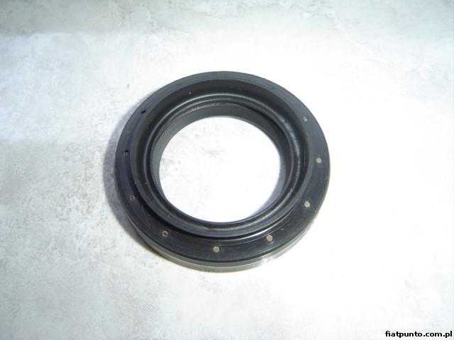

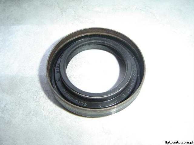

W najbliższym czasie czeka mnie wymiana uszczelniacza lewej półosi i zastanawiam się czy sam dam radę :?
Wymieniał może ktoś sam ten element ?
Da się to zrobić w domowych warunkach ? mam garaż i parę rzeczy już robiłem przy kropku, ale wolę się spytać czy nie ma jakiś niespodzianek ;)
Szukałem trochę w sieci i niby nie jest to skomplikowane. Na pewno będzie potrzebna nowa nakrętka półosi bo ma jakieś takie skrzydełka, które ułamią się przy odkręcaniu.
Wklejam też zdjęcie tej części - nowej niby ma pasować do Punto
Jak ktoś robił to sam to będę wdzięczny za rady, wsparcie moralne no i potwierdzenie że to ta część :D
