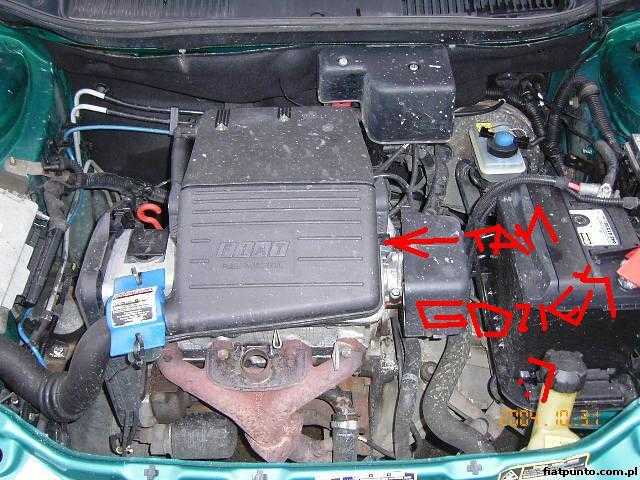

Ja mam takie pytanko. Co to jest ten silnik krokowy i gdzie go znalezc?

a krokowca znajdziesz pod obudowa filtra po prawej stronie silnika,takie male czarne z wpieta wtyczka,na gwiazdkowe srobki ;)

W ktorym miejscu??

Juz wiem gdzie ten silnik jest :D
http://fiatpunto.com.pl/topic2693.html

Tacowski pod obudowa,troche ponizej...chyba jeden tylko jest...
