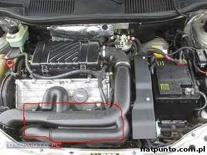

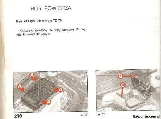

Image tu masz filtr powietrza i sposób jego wymiany
cały czarny... taki zabrudzony czy zaolejony? czy tak czy tak koniecznie go wymień, koszt nieduży

Chodzi mi o to co zaznaczyłem tylko, że ja mam zwykłego diesla i zamiast tych 2 rurek mam jakąś śmieszną puszke z filtrem w środku. Ten co pokazałeś to mi chodzi o niego w drugim pytaniu z tym olejem. Jutro zrobie foto i wkleje

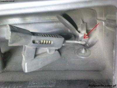

Witam, podepne sie pod temat skoro mowa już o filtrze powietrza (sorki Jandar) :roll:
Chodzi mi o tą odczepianą obudowe filtra i o tą "klapke" w srodku co przymyka ten wlot co idzie bodajże do kolektora wydechowego. Ta klapka jest zamocowana do takiej sprężynki i u mnie jest pęknięte mocowanie i ona lata sobie luzem gora dół.
Czy ktos mógłby mi wytłumaczyc jak to działa i czy moze to mieć wpływ na prace silnika szczególnie na LPG?
Pozdrawiam.
PI - zielony kropas 1.2 60KM 97r. z podtlenkiem LPG. Wersja "Star" - było
Alfa Romeo 156 1.8 TS - jest
 Post #283897 Wysłany: 31 Sie 2009, 07:23;
devon58: jak silnik jest zimny to klapka się otwiera i zaciąga ciepłe powietrze znad kolektora. Jak się rozgrzeje to się zamyka i wtedy ciągnie zimne powietrze. Wpływ na pracę silnika może mieć raczej zimą - będzie się dłużej rozgrzewać.

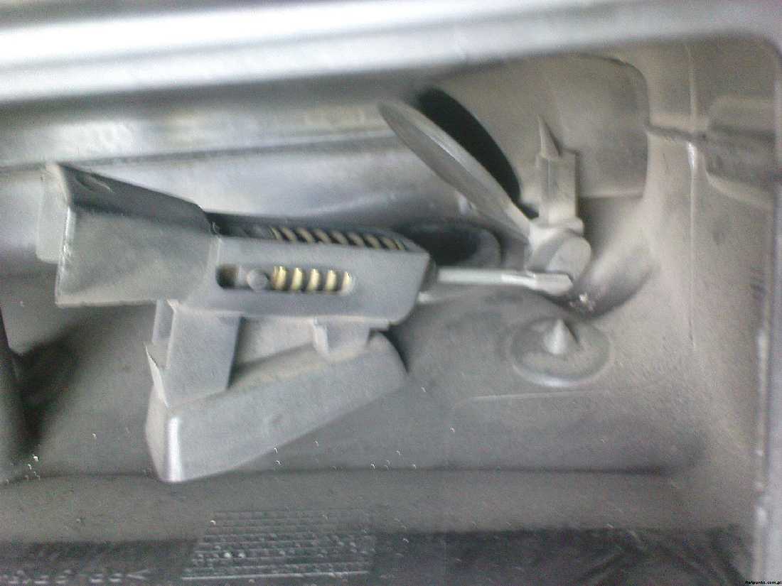

Dla potomnych - zdjęcie wnętrza obudowy filtra. W tej pozycji silnik ciągnie ciepłe powietrze znad kolektora. Po nagrzaniu się, klapka zamyka dolny otwór.

Zaznaczyłem pęknięcie i przez to ta klapka lata luzem i jest wciagle na dole przymyka ten dolny otwor.
 Post #284018 Wysłany: 31 Sie 2009, 13:46;
Generalnie tak jak pisałem, wielki problem to nie jest, ale zimą przełoży się na dłuższe nagrzewanie i większe spalanie (troszkę ;)). Samej tej części nie kupisz chyba, obudowa cała ok 100zł chyba kosztuje.
