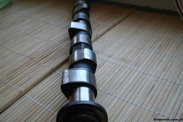

Przy wymianie uszczelki pod głowicą (wytrzymała 9 lat)
okazało się że wałek rozrządu nie nadaje się nawet do regulacji
nie które krzywki były tak zjedzone że została z nich połowa inne były w dobrym stanie
płytki miały kołowe wytarcia
Zawsze lałem lotosa 10w40 ostatnio mobila 10w40, przebieg 150tyś 40tyś na gazie
czy to normalne że wałek tak się zużył że krzywki wytarły się do połowy??
od czego to zalerzy??
poza tym kanały chłodnicze były czymś zarośnięte a jeden nawet rozszerzał się przy wylocie jak by go skorodowało- podobne pytanie czy to normalne że tak się dzieje??

Pierwsze słyszę, szok!!!
korpus daj jakieś foty,proszę.

Przy wymianie UPG okazało się że wałek rozrządu jest strasznie wytarty
http://fiatpunto.com.pl/img,IMG_48108f68a6051523.jpg

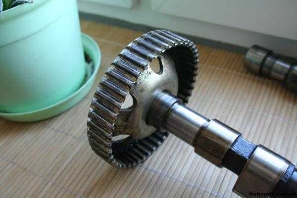

dokupiłem wałek od tego samego silnika 1.1 SPI
na wygląd identyczny jak mój oryginalny i numery 176 takie same
różnica polegała na kole przymocowanym do wałka
http://fiatpunto.com.pl/img,IMG_48109dcb1fbe07444.jpg
taki był przymocowany!
a w punto odstępy zębów troszkę większe
głowice splanowano
po zamontowaniu wałka zostały dobrane płytki by go wyregulować
no i lipa bo po złożeniu wszystkiego silnik strzela i ciśnienie w tłokach o połowę mniejsze niż norma!
podobnie przy następnym wałku taki sam efekt
co to morze być??

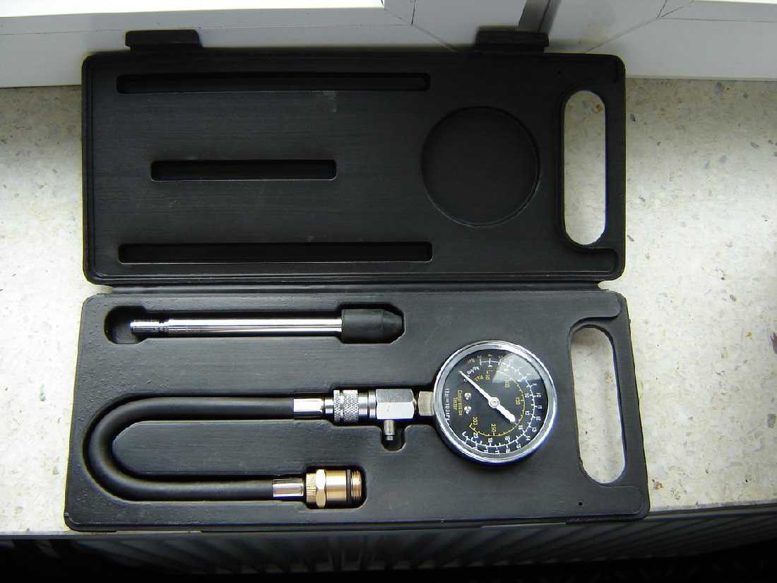

A ja coś mam..
I sprawdzę sobie tak, z braku laku, jak jest u mnie z ciśnieniem, w jakim stanie mam silnik. Ogólnie na przyśpiech nie narzekam:)
