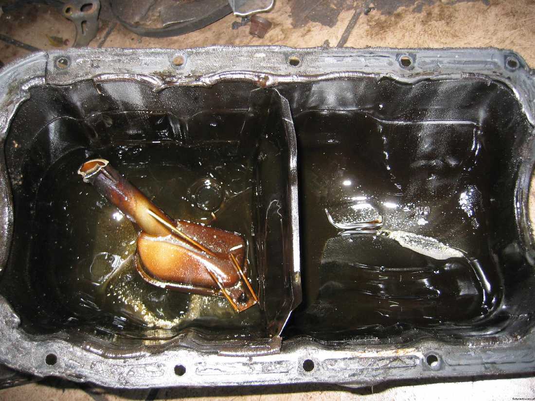

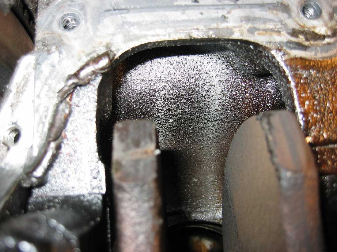

aha i na przyszłość jak zapali się kontrolka oleju odruchowo gasimy silnik!
Pamiętam ze komuś z forum po tym jak miska oberwała kamieniem urwał się smok w misce i na braku ciśnienia dokulał się 300m do stacji i..... już silnik był zarżnięty tak, że nadawał się do kapitalnego remontu :>
Radzę mieć to na uwadze!
[ Dodano: 23 Lut 2009 22:26 ]
Obrazki mówią same za siebie :lol: :>
