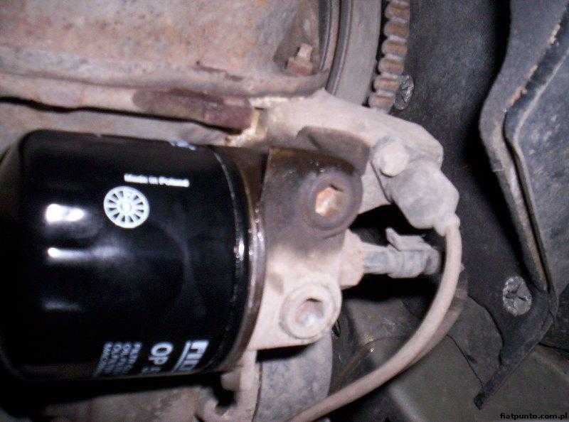

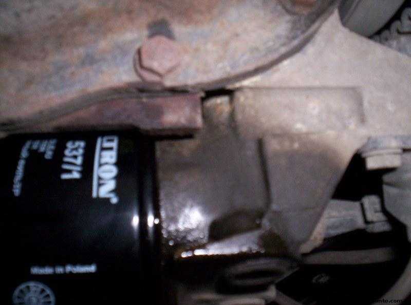

Panowie czy to możliwe by olej uciekał przez filtr oleju, a może jest tam niedaleko jakaś uszczelka która przepuszcza?? Dodam tylko że ostatnio wymieniłem olej, ale filtr dokręciłem porządnie.
Fotki poglądowe:

ja miałem tak przy clio...po około 2miesiącach zaczynało cieknąć...kupiłem porządny filtr i problem się skończył....filtr oleju dobrze po jakimś czasie dokręcić,tzn dociągnąć a przy zakladaniu posmarowac uszczelkę i wlac oleju do filtra trochę

moze kijowa uszczelka przy filtrze...ja tez mialem filtrona w clio po zmianie na MANN FILTER przestało lecieć

Ja stosuje filtry BOSCH , są tańsze od Filtrona OP545 i większe. Pamiętam, że jak używałem filtrona to kilka razy mi ciekło i nie pomagało dokręcenie filtra. Teraz po zmianie producenta wszystko ok.
