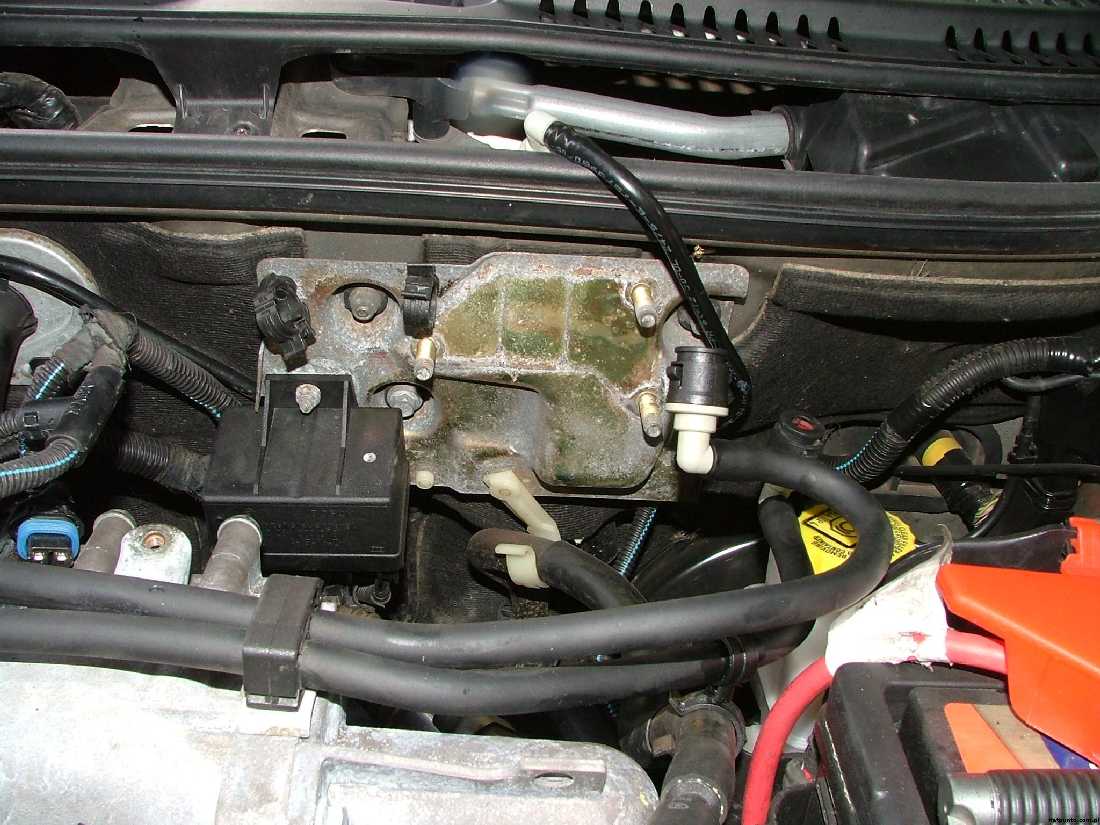

ja natomiast odpinam wszystkie wężyki i inne pierdołki podpięte do obudowy filtra, odkręcam trzy śruby mocujące obudowę filtra do komory silnika i wyciągam filtr razem z obudową.
Na foto widać częściowo poodpinany filtr.
a tu poniżej całkowicie wyjęty filtr paliwa

lk73 pomysł dobry, ale trochę dużo pracy.
kopit napisał(a):
Z tego co sie oreitnuje filtr jest po prawej stronie tylnego koła , da rade opanować to bez skomplikowanej wiedzy ?
Tak to jest w benzyniakach, przy czym w Punto nie ma go wogóle oprócz siatki w baku pełniącej rolę filtra.
Filtr paliwa, tak jak widać na zdjęciach lk73, masz przykręcony do grodzi przedniej pod maską. Ja u siebie ściągnąłem tylko osłonę silnika i dałem radę, ale trzeba było trochę nagimnastykować ręce. Do odkęcenia dobrze jest mieć klucz do odkręcania filtrów oleju. Delikatnie go zerwiesz i później już idzie rękami.
