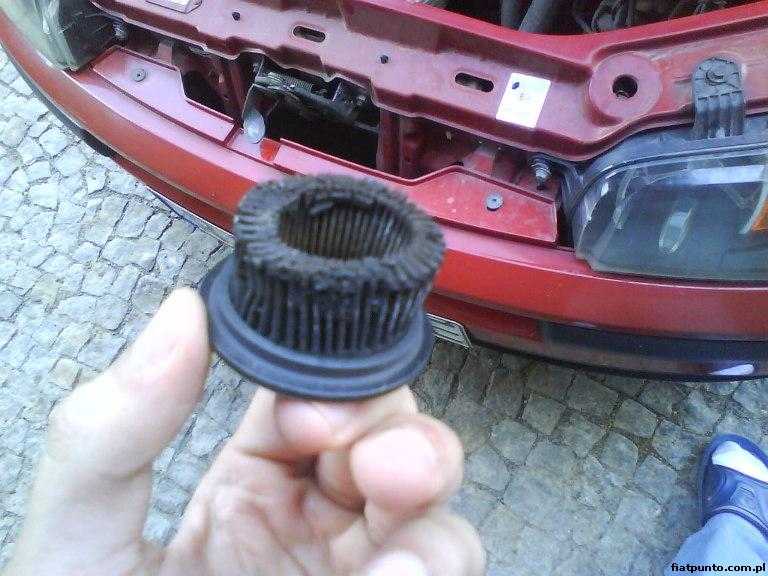

Witam, filterek wymieniony - ten stary to masakra :shock: zobaczcie sami:
Za niedługo zatankuje gaz do pełna i zobaczymy ile km przejade.
[ Dodano: 25 Sie 2009 11:57 ]
koledzy mam problem dalej, po wymianie filtra zrobiłem 270km więc nawet się ucieszyłem ale dziś zrobiłem 220km czyli już calkiem coraz mniej. Masakra. Co może mieć jeszcze wpływ na taki ubytek oprocz filtra ?
Może mieć coś do tego przytkany filtr paliwa? bo coś ciężko chodzi na paliwie.

podjedz do jakiegos gazownika na regulacje oraz sprawdzenie szczelnosci, bo takie przebiegi i to jeszcze w trasie sa conajmniej niepokojace.
dla porownania na calym zbiorniku czyli 32-33l w trasie przejade okolo 430 - 450km
