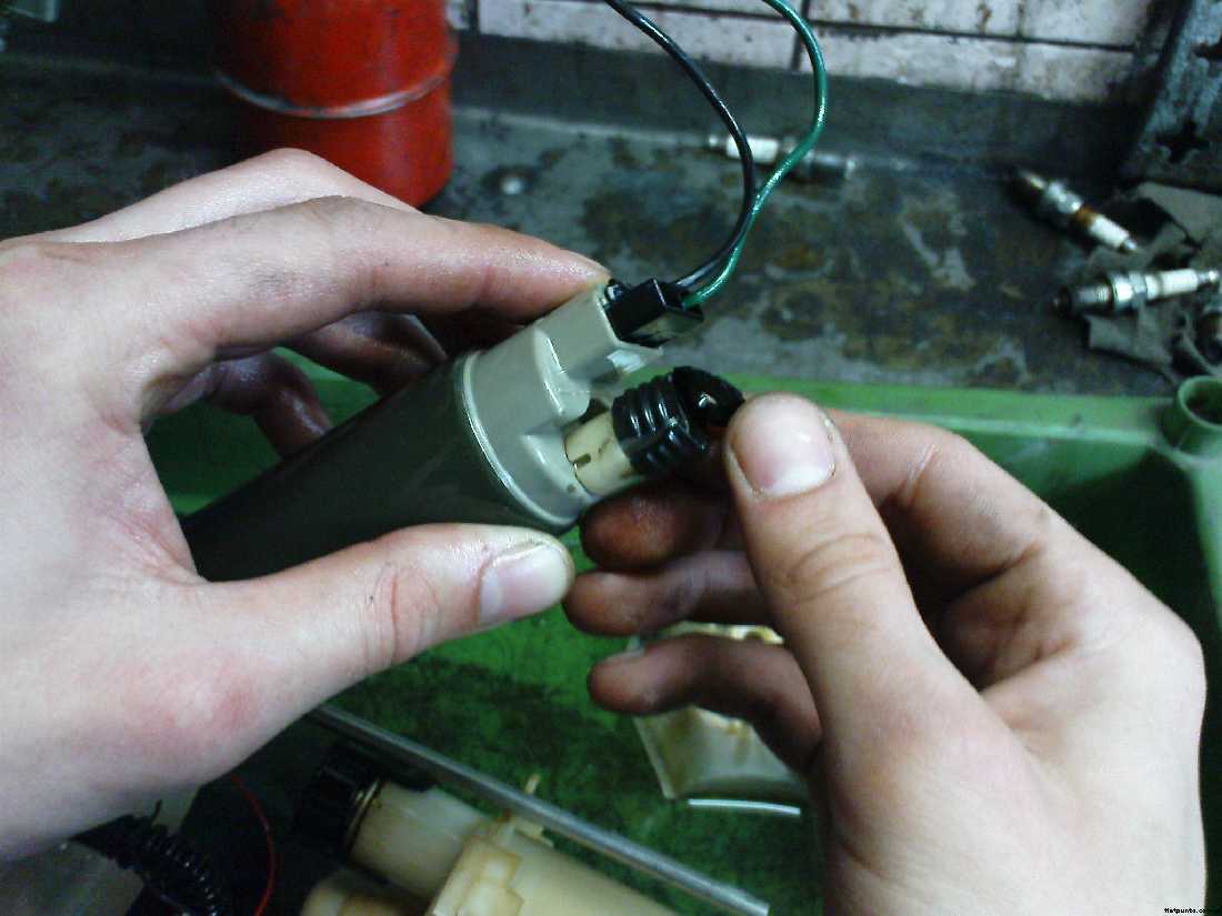

Troszkę późno ale podam rozwiązanie problemu.
Po demontażu pompy okazało się, że jest rozerwana taka fajna czarna uszczelka gumowa w którą wchodzi sam już wkład pompy (w koszyku), sam wkład pompy dawał ciśnienie paliwa ale ono z powrotem wracało do koszyka zamiast do przewodu, co co wpompował do przewodu po zatrzymaniu zaraz wracało i brak było ciśnienia. Wystarczyło tylko założyć nową uszczelkę.
A teraz ciekawostka: dostanie tej uszczelki graniczy chyba z cudem, w serwisie powiedziano mi, że muszę kupić całą pompę bo samych tych uszczelek nie ma, objeździłem kilka sklepów z częściami i nic, w sklepach internetowych też nic. W końcu zastosowałem metodę domową, kupiłem pół metra odpowiednio dobranego rozmiarami węża do paliwa, odciąłem z tego 2 centymetry i założyłem na wypływ paliwa we wkładzie a następnie zamontowałem w koszyku. Łączny koszt naprawy szacuję na około 100 zł (2,5 zł wąż, reszta to koszty paliwa na dojazdy do sklepów i telefon).
