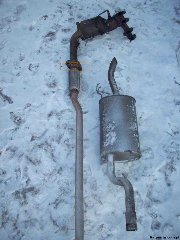

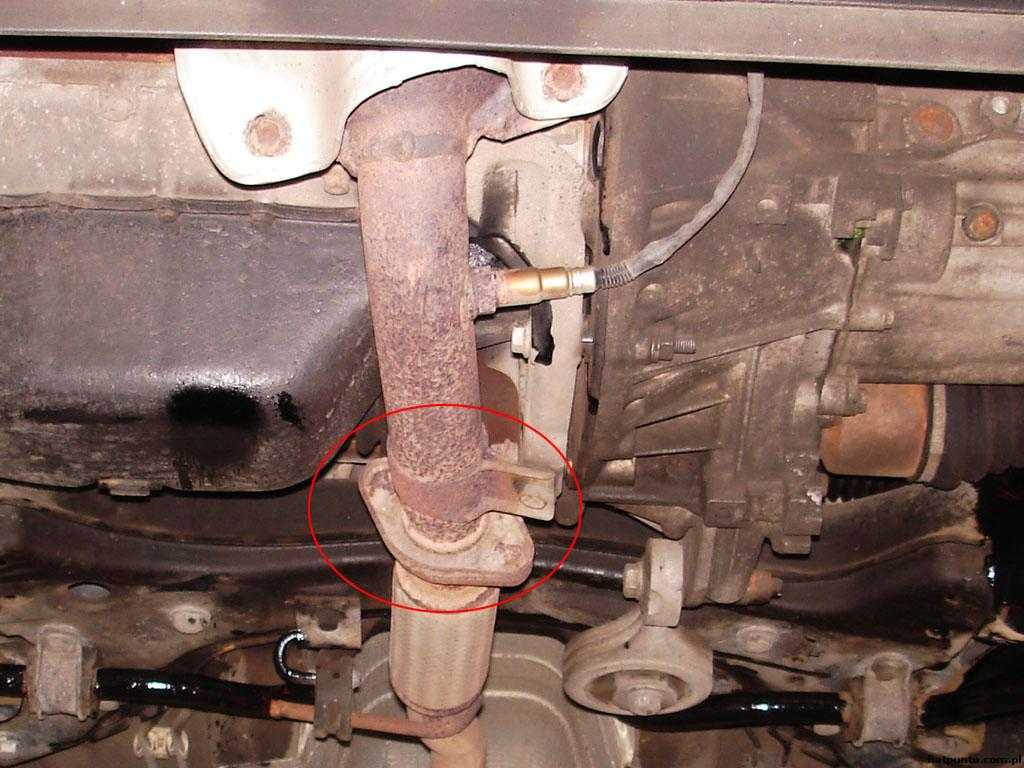

Witam, dziś podczas jazdy zaczął troszke głośniej warczeć tłumik, a jak wracałem na szczęście już niedaleko domu zamienił sie w WRC :shock: , a i z nawiewów otwartych na zewnątrz zaczęło walić spalinami :evil:
Jak badałem później to słychać go bardziej w okolicach silnika/kolektora wydechowego i wydaje mi sie że jest to na łączeniu kolektora z plecionką. Czy tam jest jakieś łączenie? Da rade to pospawać bo niewidzimi mi sie anitroche kupować nowy kolektor z katem :evil: , miał ktoś już taką przygode albo zna wydech na pamięć żeby podpowiedzieć coś?
ps. wydaje mi sie że to na tym łączeniu ale może też być gdzieś dalej bo już tam nie widać. Jest tam gdzieś miejsce gdzie mógł przegnić?
dzięki..
wydaje mi sie że w tym miejscu. Da rade toto zespawać na sztywno bez tego łączenia?
btw. po co jest ta plecionka?
Jak sie kupuje cały nowy wydech tłumiki itp. to też ta plecionka jest w "komplecie" ?

W 1.2 16v wygląda to tak:
[ Dodano: 11 Gru 2010 15:44 ]
Widzę, że ubiegłeś mnie ze zdjęciem ;)

domin45670 thx!
kurcze niewidać dokładnie gdzie on przegnił :evil: :/ ale wydaje mi sie że tam, moe majster da rade to złącze usunąć i na stałe walnąć.. tylko tedy kolektor będzie na ruszony.. no zobaczymy.
po co ta plecionka jest? można ją wywalić jak coś?

plecionka musi byc, niweluje drgania silnika, ktore przeniosly by sie na caly uklad wydechowy

yyyhyy, no mam nadzieje że majster jakoś toto pospawa :/ najwyżej sie kupi nową plecionke... tylko wtedy to może by sie szarpnąć na cały wydech :/
kurcze byle by tylko z kolektora z katem dało sie coś wystrugać, bo jego napewno nie kupie nowego :evil:

Jak przegniło to prędzej rura tłumika niż jakiś element kolektora, bo jest on dość gruby.
Obcinasz dwie śruby (bo i tak ich nie odkręcisz raczej), kupujesz takie coś (przykład) http://allegro.pl/fiat-punto-ii-1-2-16v ... 30619.html i do tego uszczelkę miedzianą między kolektor, a rurę i tyle.
Plecionka musi być, sama kosztuje z 50zł, a wspawanie jej nie jest proste bo jest zrobiona z nierdzewki i raz że ciężko będzie pospawać czarną stal z nierdzewką, a jak się uda to szybko to zgnije.
Koszt całego wydechu do PII jest tak niski, że nie wiem czy opłaca ci się to w ogóle łatać. Jak zgniło to i tak prawdopodobnie rura wydechu będzie za cienka żeby to spawać, trzeba będzie zrobić wstawki etc i jest trochę zabawy (za pół darmo nikt tego nie zrobi, więc jak dasz 50zł spawaczowi, 50zł za plecionkę to wychodzi nowy wydech środkowy który wymienisz sam spokojnie) i kolejną rzeczą jest to, że spawy dość szybko korodują (pasowało by takie miejsca spawane pomalować farbą wysokotemperaturowa przynajmniej).
Skoro zgnił wydech w miejscu gdzie jest dość dobrze wygrzany, to obawiam się, że puszka końcowa też nie jest w najlepszym stanie (chyba, że już ją wymieniałeś).
PS: U mnie zamiennik tłumika (150zł za całość od plecionki do końcowej puszki (włącznie)) już wytrzymuje dłużej niż oryginał, który zgnił po 3 czy 4 latach
