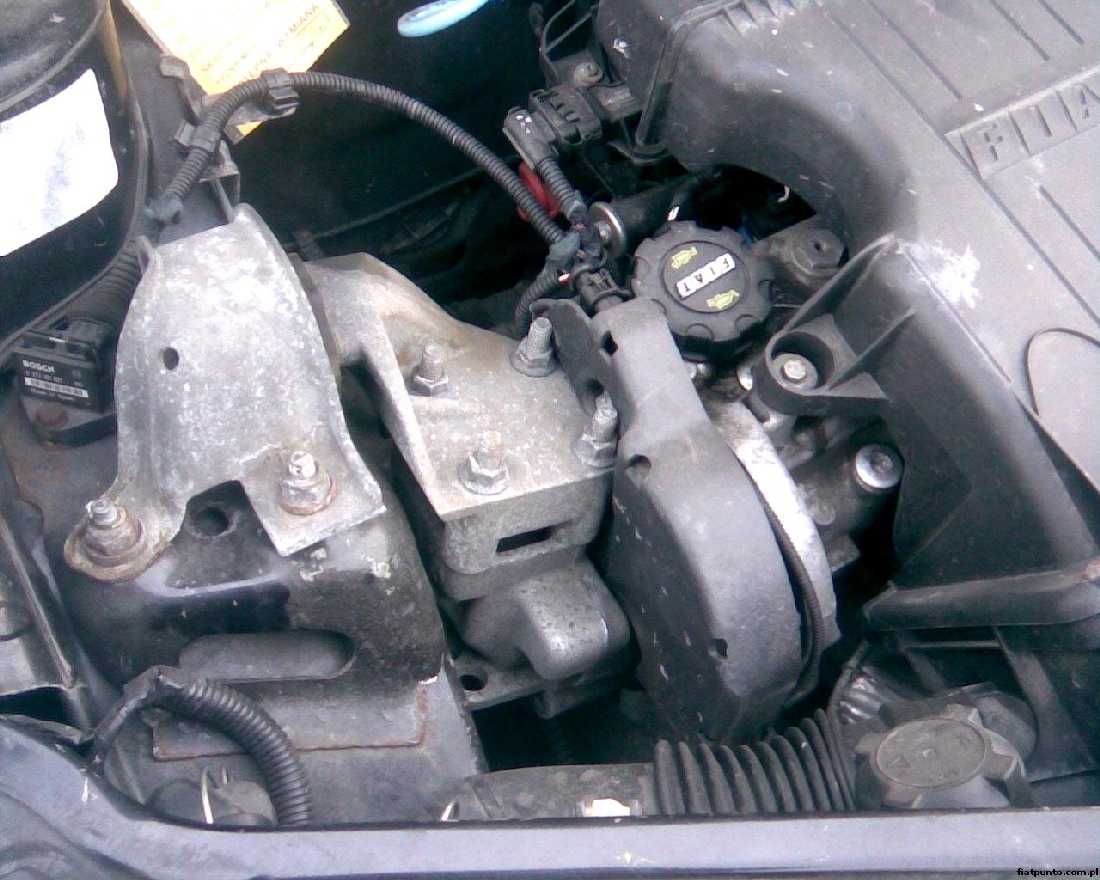

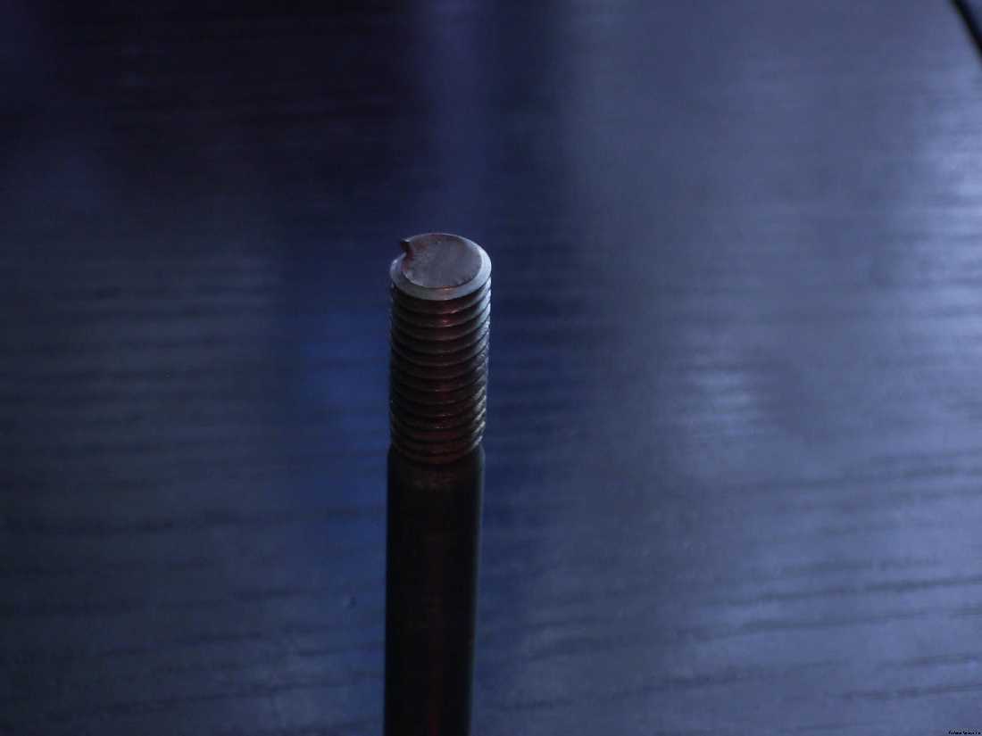

Nie wiem czemu urwały się śruby. Przypuszczam, że jak latem mechanik wymieniał UPG, coś źle przykręcił. 3 gwinty zostały w bloku i tylko jedną z nich znalazłem jeszcze w mocowaniu.
Tak wyglądało mocowanie:
A tak wygląda śruba:
Pytałem się już w dwóch warsztatach, ale jak słyszą 1.2 16V, to z miejsca odmawiają :/
