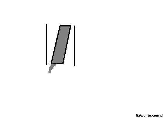

Nie wiem jak to "opisac", ale u mnie ogólnie ta puszka nie jest idealnie równolegle z tą "wnęką". Jest mniej więcej tak patrząc od góry: Image
U was też tak jest?
PS: Dam radę odgiąć te wieszaki tak ręcznie, np kombinerkami czy niebardzo?

buladag tak jak przedstawiles na zdjeciu tak wlasnie u mnie jest puszka chodz troche na koncu odgieta
