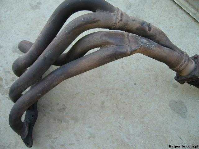

Kolektor 4-2-1 to masz tak że z silnika wychodzą ci 4 wyloty potem masz kolektor co z 4 "rurek" robi Ci dwie a potem z dwóch jedną. Tak na chłopski rozum ;)
Wygląda to tak

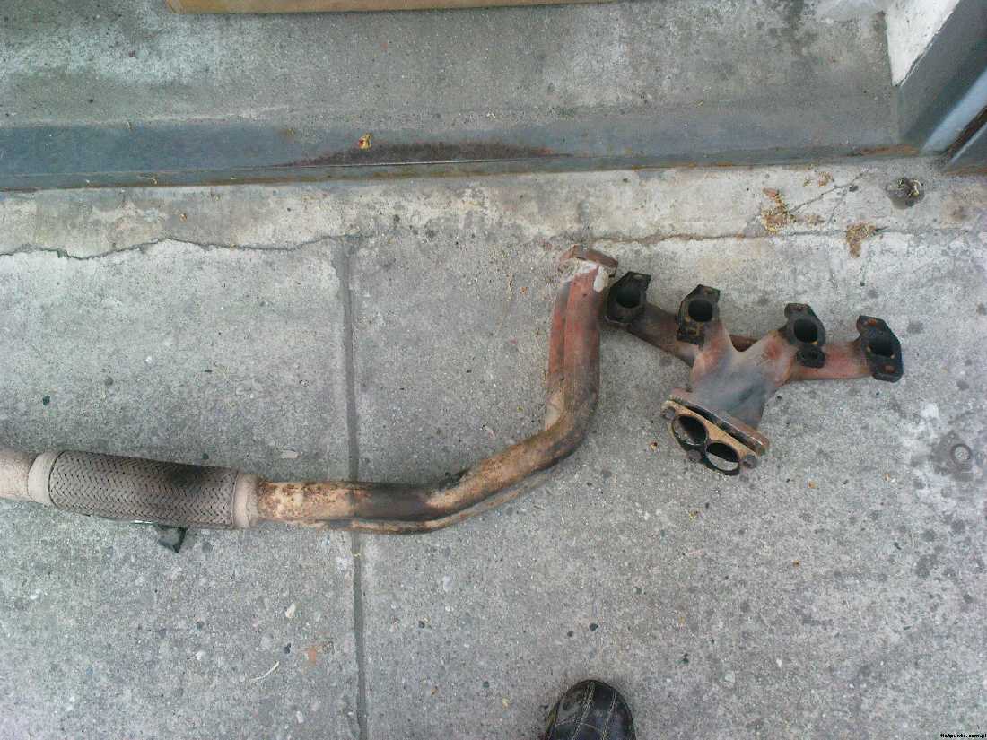

posti:
4-2-1 to jest taki Image

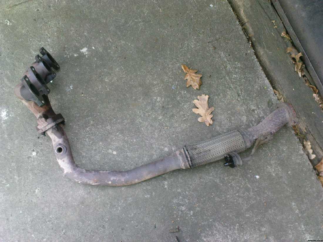

A 4-1 taki:
Zamiast z 4 rur robić jedną w 4-2-1 rury najpierw łaczą sie po 2 a dopiero przed samym katalizatorem (w mk I) łączą się w jedną.
Efektem jest nieco lepsza dynamika na wysokich obrotach.

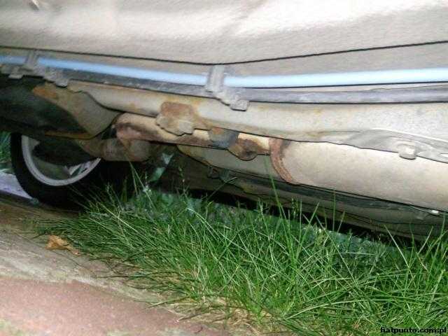

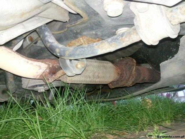

koledzy czy tu taj jest katalizator czy nie???
fotki całego wydechu/
 Post #389785 Wysłany: 21 Sie 2010, 21:57;
Miejscowość: Lake Titicaca ;)
Rejestracja: 08 Sie 2007,
Posty: 9203
Pomógł: 40
lakikwap Nie, katalizator jest przed tym elementem elastycznym wydechu, taka puszka za tą aluminiową osłoną termiczną przy silniku.
To co pokazałeś to druga puszka wydechu/drugi tłumik, zapewne więc masz 1.2 16v. :)
Przy okazji pasowało by ten tłumik oczyścić z rdzy o ile jeszcze nie ma wżerów na wylot i pomalować srebrzanką bo zaraz go zje.

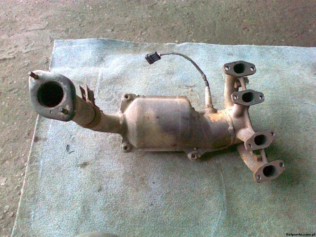

Pomógł: 40
http://fiatpunto.com.pl/img,IMG_4c70269a53c9e6412.jpg na tym zdjeciu masz złacze elastyczne, idąc w kierunku silnika za złaczem elastycznym jest jest złączka, za złączka idzie rura i idzie w górę do silnika do kolektora wydechowego. "Na" tej rurze jest/powinna byc puszka katalizatora. I nie jest ona poziomo tylko pionowo. Pomiędzy kolektorem wydechowym a złączem elastycznym.
Prościej nie potrafię. :P
[ Dodano: 21 Sie 2010 22:42 ]
Image tak to mw. wygląda. :P
 Post #389802 Wysłany: 21 Sie 2010, 22:50;
Rejestracja: 27 Sie 2008,
Posty: 5176
aaaaaaaaaaaaaaaaaaaaaaaaaaaaaaaaaaaaaaahhaaa :E to już wiem :E myślałem że on jest między elastycznym a tłumikiem, chyba w p1 tak było. A pozatym jak widzi sie strumienice to są takie jak tłumik, a tu takie śmiszne :)
[ Dodano: 21 Sie 2010 22:50 ]
a to drazu pytanko do fachmana buldaga, gdzie powina być 2 sonda lambdy? prócz tej w kolektorze co na foto.?

Na pewno za katalizatorem, ale w którym dokładnie ona miejscu jest to zabij mnie, nie pamiętam.
Co prawda mam 1.2 8v ale w 16v powinno być podobnie.
W 1.2 8v z początku produkcji była jedna sonda.

tu masz jedną sondę przed katalizatorem druga jest za katem
