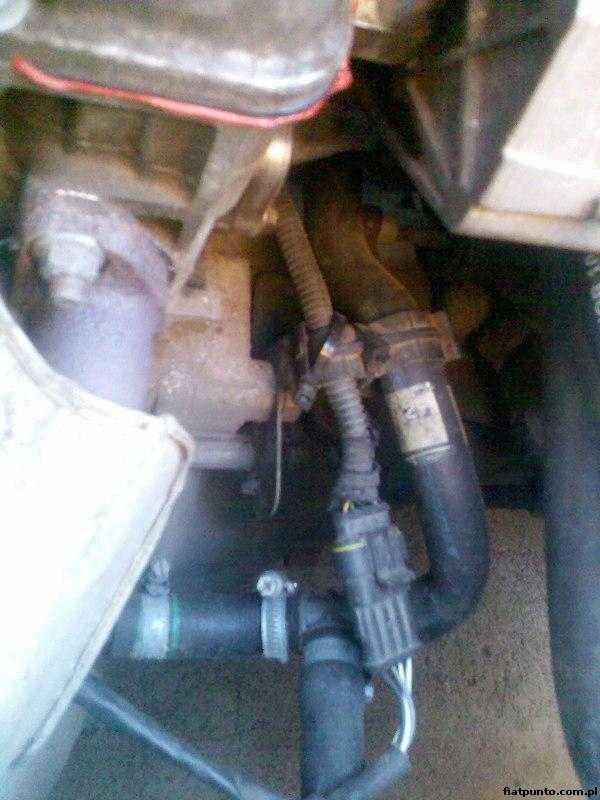

no odebrałem samochód z warsztatu i coś mi wisi.:D Gdzie to powinno być przykręcone i na co to zaczep?

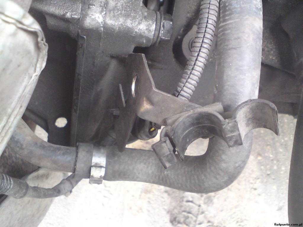

slimaq, o ile się nie mylę to uchwyt widocznego węża na fotce, ale zaczep zamykający jest wyłamany z tego co widzę :E
[ Dodano: 16 Kwi 2011 16:52 ]
A przykręcasz chyba to tej śruby co ją widać na fotce, ale nie jestem pewien :roll:

to po co miejsce na dwa wężyki?

W jednym jest owy wąż chłodnicy a w mniejszym idzie kabel od sondy lambda, a mechanicy wyłamali Ci zapięcie tych dwóch elementów :E

mogę prosić o zdjęcie tych części, węzy u was jak to idzie? Mogę odkręcić tą śrubę czy coś mi zacznie lecieć, rozszczelni się?

slimaq, nie powinno nic cieknąć :roll:

ta "obejma" trzyma rurę od chłodnicy i kabelek od górnej sondy

Odkręć śmiało tą śrubę bodajże 17 klucz i skręć to razem z tym uchwytem. Pewnie miałeś sprzęgło do wymiany ?

tak dokładnie sprzęgło było wymieniane. Klucz 19:)
