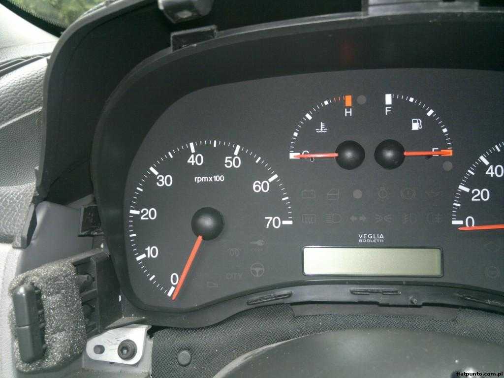

Witam, wyjalem przednio pokrywe od zegarow i co teraz dalej?jakos tak ta wskazowka nie chce za lekko wyjsc, czy musze wyjmowac caluscie zegary?
Oto zdjecie na ktorym jestem etapie:
Dziekuje za wasza pomoc!!

Z tego co wiem to ludzie wyjmowali tą wskazówkę bardzo wyszukanym sposobem - widelec pod wskazówkę i podważasz.
Było: Fiat Stilo 1,6 Trofeo
 Post #475282 Wysłany: 20 Maj 2011, 17:10;
Rejestracja: 17 Maj 2011,
Posty: 10
Zrobilem, wszystko okej, ale jednak i tak za niskie te obroty, sa w granicy 670-700 na postoju, czasami nawet nizej, i mininalnie kierownica drzy, jest mozliwosc regulacji obrotow w Punciaku pod maska?
