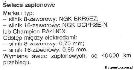

lokorn napisał(a):
_marcin00_ a najlepsze jest to że świece miałem oryginalne od początku istnienia tego auta i było ok :D
Aha no to może nieodpowiednie świece są zamontowane w naszych samochodach? Z tego co wiem świece na pewno powinny być inne niż w przypadku 1,2 8V
(z książki Sam naprawiam Fiat Punto II wyd. WKŁ)
Nie wiem ogólnie czy jest sens drążyć temat bo u mnie przynajmniej jest to na tyle mało wyczuwalne że w niczym nie przeszkadza w codziennej eksploatacji samochodu.

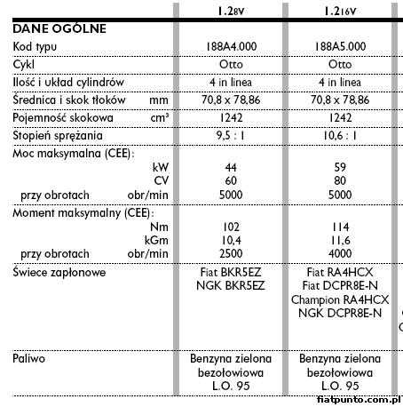

 Post #360304 Wysłany: 28 Kwi 2010, 08:02;
Rejestracja: 29 Sty 2010,
Posty: 3642
buladag napisał(a):
Radzę lepiej zagladnąć do instrukcji obsługi.
Do 8v i 16V wchodza swiece z odstępem elektrod 0,9mm
Odstęp między elektrodami to nie wszystko, jest jeszcze parę innych parametrów świec, a jeżeli nazwa i producent świecy zalecany również przez instrukcję obsługi są różne dla 8v i 16v to znaczy że świece są różne.
Z instrukcji obsługi Fiata Punto II
Było: Fiat Stilo 1,6 Trofeo

_marcin00_ Modele świec sa różne, ale odstęp miedzy elektrodami w obu jest taki sam, a co za tym idzie WKŁ podaje błędną informację.
 Post #360595 Wysłany: 29 Kwi 2010, 09:11;
Posty: 3642
Co by mnie w sumie nie zdziwiło bo już nie raz zauważyłem, że WKŁ podaje co innego niż jest faktycznie. Kiedyś uważałem to wydawnictwo za obeznane w temacie motoryzacji ale się okazuje że tak nie jest i powołując się na nich można co najwyżej wyjść na idiotę :P. Przepraszam za zamieszanie.
