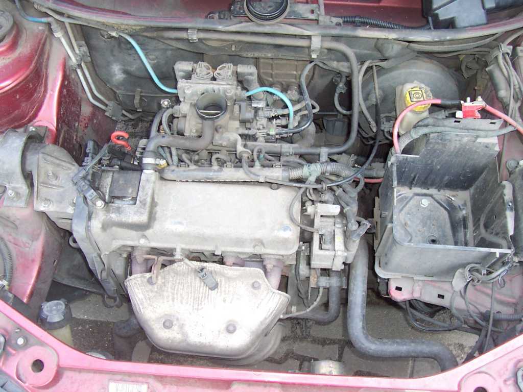

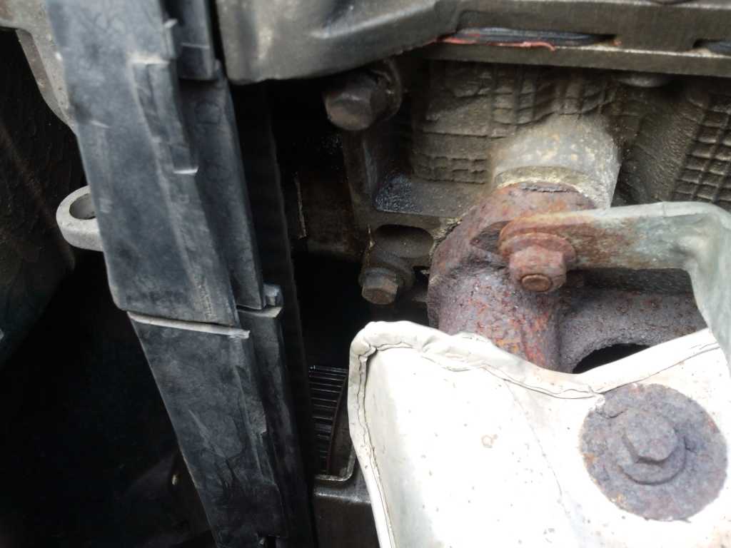

Przy okazji chciałbym spytać, jak powinna wyglądać osłona paska rozrządu w tym aucie, czy to normalne, że po podniesieniu maski można zobaczyć bez odkręcania żadnych osłon pasek rozrządu? Nie cały, ale pomiędzy pokrywą zaworów, a samym mechanizmem paska, jest szczelina przez którą dokładnie widać pasek.
Zastanawia mnie to, bo na zdjęciach w internecie pasek wygląda na całkowicie schowany pod obudową, a u mnie jest widoczny, zrobię zdjęcie i postaram się wrzucić jutro.

Jeśli chodzi CI o miejsce pomiędzy wydechem a pokrywą zaworów to brakuje Ci osłonki metalowej przykręcanej do głowicy.
Pewnie masz rację, u mnie wygląda to w ten sposób:
Komentarz do pliku: brak osłonki
Martwi mnie, ze pasek jest tak na wierzchu, bo jeśli się tam coś dostanie, jakiś kamyk, cokolwiek, to może się uszkodzić mechanizm, poza tym wycieki spod pokrywy zaworów spowodowały, że w tamtym miejscu też nakapało trochę oleju.
Da się gdzieś dostać tą osłonkę? Na zdjęciu widać, że jest ten kawałek przykręcany do pokrywy, a reszta jest jakby urwana O_o.

http://allegro.pl/glowica-fiat-punto-ii ... 64296.html
Tutaj widać tę osłonę - napisz maila czy sprzeda samą osłonkę ;)
[ Dodano: 31 Paź 2011 12:24 ]
A olej jak leci i tak tam się przesączy.... bardziej chodzi tutaj o inne zabrudzenia ;)
