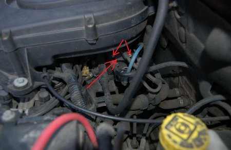

Ja bym obstawiał jeszcze map sensor :> Przymarza i zanim odmarznie ecu widzi, że ciśnienie w kol ssącym jest zbliżone do atmosferycznego -> tak jak przy otwartej przepustnicy.
Co za tym idzie pompa paliwa podnosi ciśnienie paliwa, tak aby utrzymać różnicę ciśnień kol ssący - listwa ok 3 bar.
A tak masz duże podciśnienie w kolektorze i robi sie prawie 4 bar, przez co więcej paliwa się leje i obr idą w górę.
Ale weryfikacja tego - tylko kabelkiem i wykres ciśnienia w kolektorze :>
Albo na ślepo kupić używkę :> Ale gwarancji nie daję bez obadania sytuacji lapkiem.
Jak to nie przepustnica z tps i krokowcem i nie czujnik temp to tylko map zostaje. Bo nic więcej tam nie ma... chyba że centralka świruje ale to by za każdym razem sie działo...
[ Dodano: 05 Lut 2012 02:37 ]
Ewentualnie weź do do domu :D i rano zamontuj :>
Po wykręceniu śrubek jeszcze będzie się mocno trzymał -> jest uszczelniony oringiem więc trzeba lekko poruszać i ciągnąć.

Wyciągłem dziada, końcówkę opłukałem w benzynie bo była tłusta, dałem na grzejnik żeby wyschło, a potem zamontowałem w zimnym aucie i znowu to samo :x
Co ciekawe nie trzymał mocno, prawie mi wypadł jak wyciągałem śrubkę :shock: , może to mieć znaczenie w tym problemie?
Nie ;)
