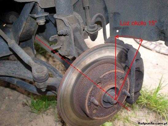

Witam wszystkich, jestem nowy na forum więc chciałbym się przywitać.
Mam problem z moim Punto 1.2 8V, z racji, że to półoś to zdecydowałem się na umieszczenie tego tematu w tym dziale. Przejrzałem też forum, ale nie znalazłem podobnego przypadku.
Zaczęło się dziwnym hałasem z prawego przedniego koła, pojawiał się przy mniejszych prędkościach i hamowaniu, choć już też po zwolnieniu hamulca. Coś niby mocno rozwalone łożysko, a niekiedy jak by tarcie zużytych klocków po tarczy hamulca. Podniosłem auto i poszarpałem koło (auto na zostawione na biegu) i odkryłem, że cała półoś ma luz około 15-20 stopni w obie strony zanim poczuje opór.
Domyślam się, że bez mechanika się nie obejdzie, ale może ktoś z kolegów wie co to jest i pomoże oszacować koszta. Wolę się przygotować :?
Pozdrawiam i załączam fotkę gdzie widać co i gdzie

Po mojemu to rozwalone łożysko zwrotnicy

Jeśli kręcąc (poruszając) kołem prawo lewo masz taki luz i oczywiście rusza ci się koło razem z półosią to jest ok to luz normalny na mechanizmie różnicowym w dowolnym samochodzie jest zawsze trochę luzu na kołach.
A podnieś cały przód włącz luz pokręć jednym kołem do przodu a to po przeciwnej będzie się kręcić w drugą stronę to dopiero czary.:-)
A na poważnie nie jest to usterka i przyczyny trzeba szukać gdzie indziej norze klocki ci trą o tarcze (nie odbijają do końca ) może blacha która osłania tarczę. ??
Spokojnie pomyśl bo często ulegamy auto sugestii że jak coś zauważymy najpierw to to musi być to a nie koniecznie.

Tak jak przewidział saimon500 problem nie leżał tam gdzie myślałem. Powodem hałasu były okrutnie zużyte klocki, po prawej stronie było to po prostu bardziej słyszalne.
Dziękuje za podpowiedzi. Problem rozwiązany

a wiec przy zmianie na zimowki zauwazylem ze na lewej polosi mam luz wzdluzny (mam nadzieje ze dobrze go nazwalem ;) )
Luz jest wzdloz osi polosi, ok 5mm - dokladnie tak jak przebiega czerwona linia na zjdeciu z pierwszego posta.
