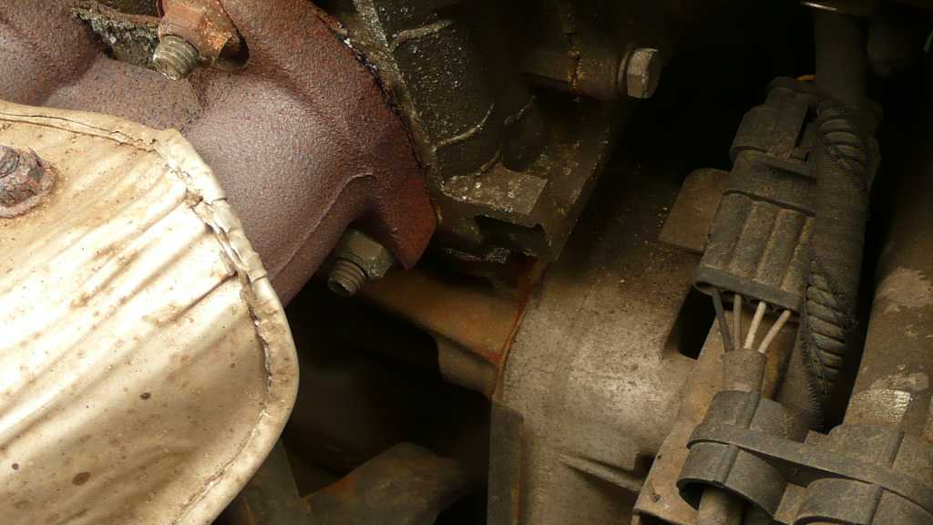

Ostatnio całkiem przypadkiem zauważyłem dziwny wyciek w okolicach UPG. Innych niepokojących objawów brak. Proszę o pomoc.

No to albo upg albo uszczelka pod pokrywą zaworów (bardziej prawdopodobne)

No mi nawet tam olej dociekał kiedy miałem nieszczelny korek wlewu oleju:) Dosłownie identycznie to u mnie wtedy wyglądało

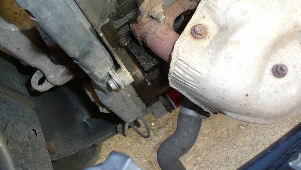

No właśnie u mnie z korka leci bo tył jest upocony. Ale u Ciebie też doleciał olej aż na drugą stronę silnika ? :shock: Innych objawów UPG nie mam jednak wyciek ten zmartwił mnie trochę :?
[ Dodano: 18 Gru 2011 21:10 ]

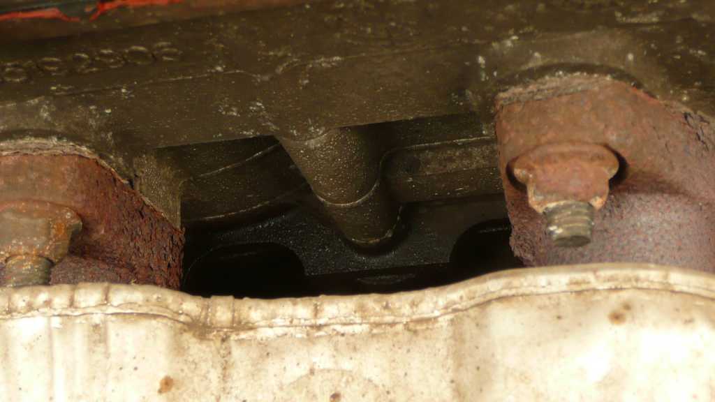

Jeszcze dwie fotki. Najwięcej upocona jest lewa strona silnika jak na drugiej fotce.

gismo00, kup benzynke ekstart wlej do butelki od mycia okien zapsikaj te miejsce i Ci sie umyje ten olej, plama. poczym sprawdzaj co jakis czas i bedziesz wiedzial czy cos piardlo czy poprostu gdzies sie polalo :) ja mam dokladnie to samo tyle ze u mnie 100% UPG wiec juz nawet nie zmywam tego bo nie widze sensu w moim przypadku, a zapach wypalajacego sie oleju na silniku to juz przywykniecie :hahaha:

To jest też powyżej UPG, na moje oko leci gdzieś z samej góry :?

A może uszczelka na wałku rozrządu ? Ściągnij obudowę rozrządu to zobaczysz czy gdzieś nie leje
