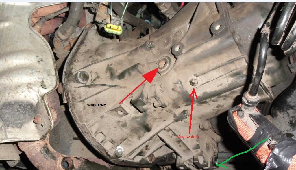

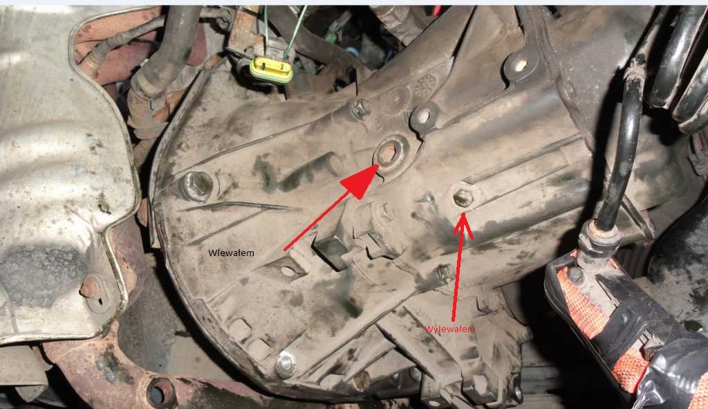

Odkopię trochę temat, wymieniałem ostatnio olej w skrzyni bo coś mi haczyła jedynka i dwójka, spuściłem olej jak to w instrukcji pisze przez ten otwór z śrubką 13, nawet podniosłem nieco tył (około 30 cm) żeby więcej zleciało. Tego co mi zleciało było na oko może litr nie więcej. Następnie wziąłem się za książkowe uzupełnianie oleju czyli tym bocznym otworem który jest rzekomo do kontroli poziomu oleju, wlałem może ze 200ml a olej już się wylewa. Zakręciłem ten korek i resztę wlałem przez odpowietrznik (jakieś 1,7 l). Moje pytanie jest takie, to ile w końcu ma wejść tego oleju?, bo wedle bocznego otworu to nawet 0.5l by mi nie weszło. Inna sprawa że teraz mi tak jakoś dziwnie ta skrzynia chodzi, wyraźnie czuć przeskoki przy zmianie biegów (nawet za wyraźnie) i czasami mi zgrzytnie;( o co chodzi?
Dodam że mam skrzynie sześciobiegową.

Jak podosiłeś tył żeby lepiej zleciało jak korek jest od tyłu, to trzeba było przód podnieść :?
Lepiej zapodaj foty gdzie wlewałeś, gdzie wylewałeś.

Wlewałem tak jak jest w książce "Sam Naprawiam"
 Post #617972 Wysłany: 08 Paź 2012, 15:57;
 Temat postu: Re: Ile tego oleju w końcu wchodzi ( skrzynia ) ?
Miejscowość: Pyrlandia/PO
Rejestracja: 31 Lip 2008,
Posty: 3528
Pomógł: 22
greckisz, spust jest przy łapie skrzyni zielona strzałka, klucz imbusowy ;)
[ Dodano: 08 Paź 2012 15:57 ]
Książa Sam Naprawiam w tym temacie się myli i błędnie informuję o korku spustowym (już to wiem gdyż ipIV mnie kiedyś doinformował :E )

To nie tutaj wylewasz, oni w ASO zapewne wysysają ten olej więc ten korek jest dla nich :D
Tutaj jest manual -> http://punto.org.pl/zrobtosam/ogolniepr ... zystkim/70
Ten korek jest jak widać z tyłu, tak że jak już to przód podnieść :D
Tym korkiem co go odkręciłeś to wyleciało może z połowa starego oleju a jak dolałeś jeszcze do tego 1,7 to zdrowo zalałeś tą skrzynię :|

Najlepiej zlej teraz tym dobrym korkiem, wlej czystego z 1,7 i powinno być ok jak długo tak nie jezdziłeś.

No to lecę zaraz na kanał spuszczać olej, szkoda że dopiero teraz się o tym dowiedziałem, bo 1.7l już poszło i pewnie się zmieszało ze starym nie spuszczonym;( Nic trzeba będzie ten zmieszany zostawić bo 100zł za olej drogą nie chodzi:/
No więc spuściłem olej prawidłowo i okazało się że siedziało go tam prawie 3l;/ Mam nauczkę na przyszłość mniej ufać książkom "sam naprawiam".
Chciałem mieć nowiutki olej a niestety mam stary wymieszany z nowym w proporcji ok. 40:60. Dodam że gdy oleju było za dużo to skrzynia nie pracowała tak jak potrzeba. Dziwnie biegi wchodziły i czasami zgrzytało więc lepiej lać tyle ile powinno być. Teraz jest OK choć powinno być jeszcze lepiej:/
