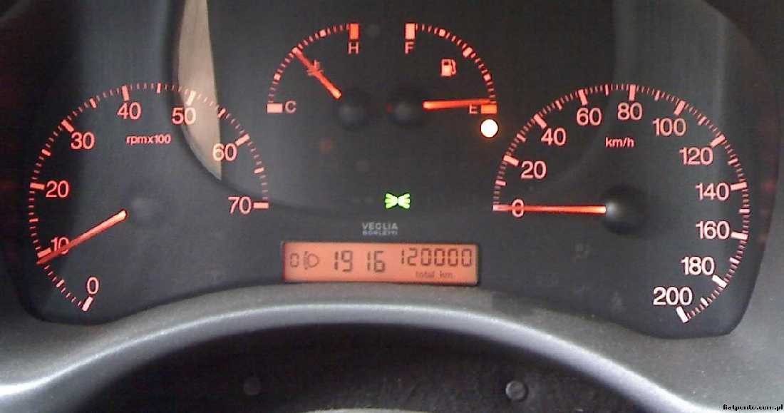

Przy normalnej jeździe wskazówka wskaźnika temperatury jest 1-2 kreski poniżej położenia środkowego (środek to 95 st?). Na postoju dochodzi do środka i włącza się wentylator (98 st?).
Byłoby to zrozumiałe gdyby były dwa czujniki temperatury ale zdaje się że w 16V jest jeden czujnik włączony do kompa, który steruje także wentylatorem.
Jednocześnie wolne obroty nie schodzą poniżej 900.
P2012 1.4 2014 -właściwie żony
objaw otwartego termostatu non stop :>

Zrobiłem "emulator" czujnika temperatury. Wygląda na to że komp poprawnie czyta wartości temperatury, wentylator włącza się przy właściwych wartościach rezystancji. Na czujniku w silniku jest podobnie. Natomiast wskaźnik pokazuje o 1-2 kreski za mało. Położenie środkowe przekracza dopiero dla rezystancji odpowiadającej ok 100 st. Czy ten wskaźnik jakoś się skaluje ("osiowanie liczników" które gdzieś padało)?

Dopnę sie do tematu: Gdzie powinna znajdowac sie wskazówka temperatury silnika przy rozgrzanym silniku? U mnie znajduje sie na pierwszej grubej kresce czyli chyba 1/4 wskaznika. Nie jest na srodku! Czy to normalne. W sumie nie jezdze tym autkiem dłuzej niz 30 minut ale to powinno byc wystarczające aby go rozgrzac do 90 stopni. Wydaje mi sie ze 90 powinno byc w polowie. U mnie stoi idealnie w połowie połowy :) Co moze byc powodem? A moze tak ma byc?

w połowie skali
